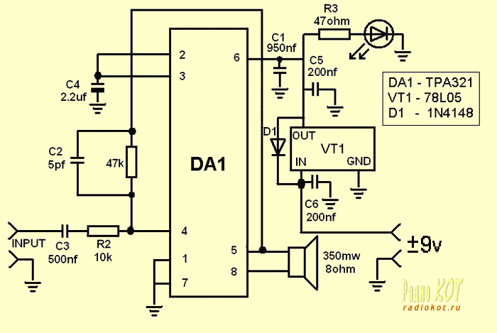

Для норм работы ей нужно мин питание 9В с током более 1А. О каких БАТАРЕЙКАХ речь? Вот схема под питание КРОНОЙ(0.35Вт.мах 0.7Вт )Или поискать МС под батарейное питание от3-9в. до 1Вт.

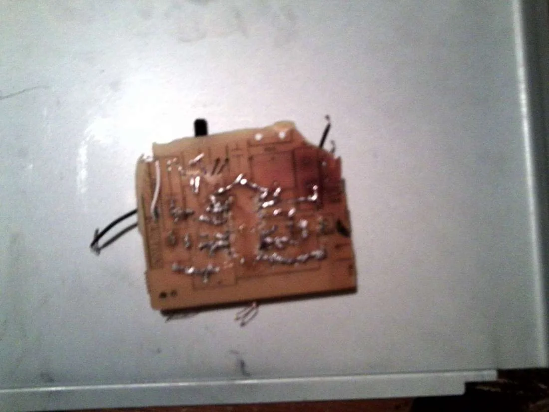

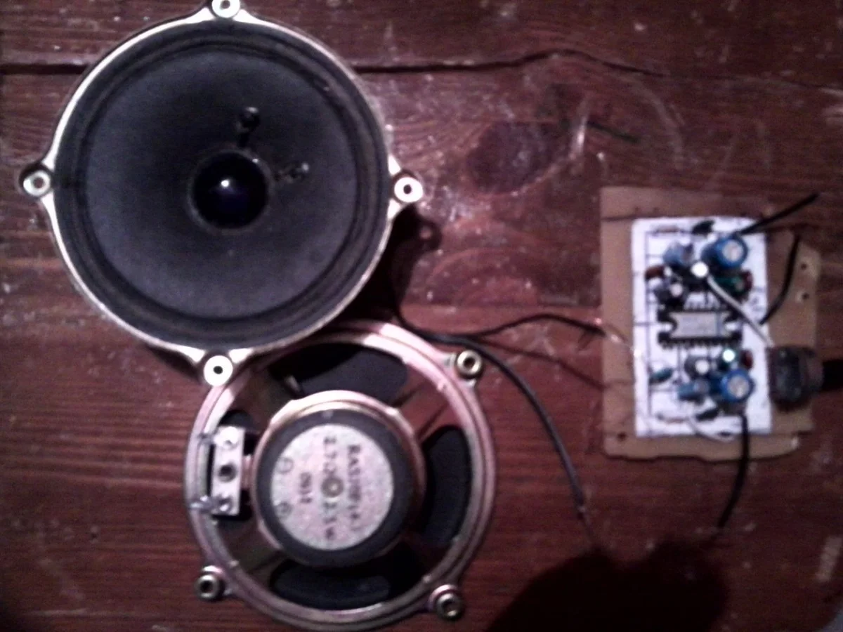

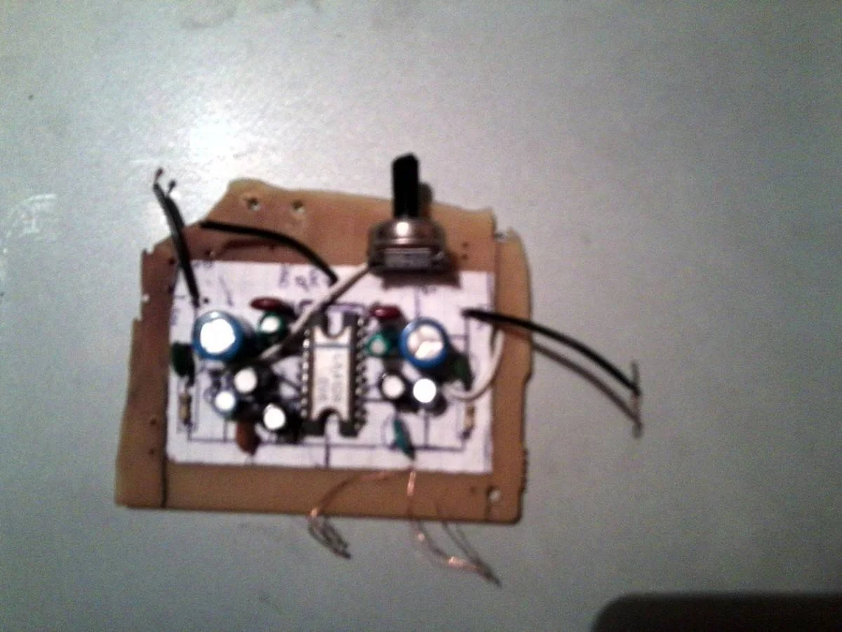

Все, закончил пайку. Поёт вобщем то неплохо, единственное что - немного дребезжат динамики на полной громкости (если отключить от источника звука), но это скорее всего из-за некачественной пайки или из-за питания. Когда питание снизил до 9в - дребезжание снизилось до минимума, его вообще не слышно. Мой первый усилок готов:)
Осталось только корпус для него сделать:)
PS: как фотки выложить? Я с телефона сижу
Вот собственно фотки. Платы нормальной не было по рукой, поэтому пришлось делать по хардкору :D
В дальнейшем все будет переделано как полагается.
