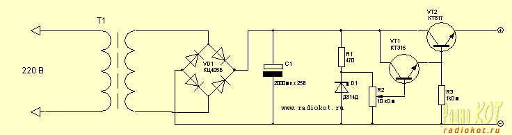

4. Почему конденсатор в качестве фильтра используют параллельно, я так понял он просто кушает переменную составляющую и выбрасывает ее на минусовой провод? Изучал создание БП из статьи радиокота для новичков, но не понял почему конденсатор параллельно стоит. Схема в приложении
5. Как рассчитать этот фильтрующий конденсатор, может есть формула какая, не хотелось бы просто ставить "побольше".
В той схеме которую ты дал, стабилизатор не нужно использовать для мощного усилителя- он снизит напряжение и мощность, да и кт315 явно не катит под такую мощность ( это 5-8 А) . Обычно для мощных усилителей хватает Обычного БП с диодным мостом и шунтирующими конденсаторами на 20000-30000 мкФ. Паралельно они ставятся потому, что сглаживают все остаточные колебания напряжения после моста ( делают напряжение "идеально" постоянным так сказать), ну и ещё выполняют роль аккумуляторов- при работе усилка на максимальной мощности кондёры накапливают напряжение и добавляют его в цепь питания усилка, дополнительно подпитывая его . Поэтому считается, чем больше ёмкость, тем лучше. И усилитель сможет легко переносить пиковые нагрузки без "захлёбывания" и "проседания" в звуке.
