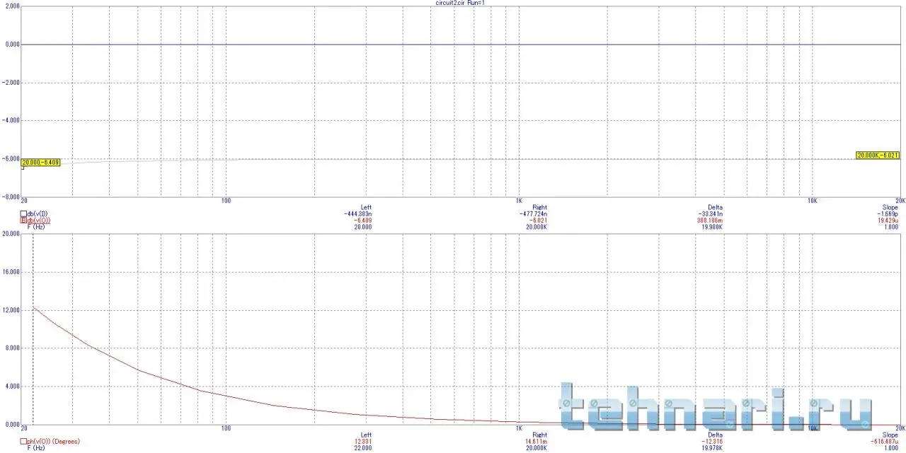

Вариант не плохой, но этому ОУ нужен на выходе как минимум двухкаскадный эмиттерный повторитель и корректирующий конденсатор между 1 и 8 ногами порядка 10 пФ.
Этот ОУ один из лучших отечественных, но у него никакая нагрузочная способность. Именно из-за этого обоснованно применение на его выходе многокаскадного ЭП. 8065(66) вполне удовлетворительно работает на 600 омную нагрузку, поэтому данное решение значительно проще в реализации.
С этим вопросом ясно.а вот шунтирование выводов 1и8 конденсатором что даст? По даташиту отключение коррекции(размыкание выводов 1 и 8)дает улучшение динамических характеристик этого ОУ.а в случае с шунтированием конденсатором какой процесс будет происходить?
За счёт последовательного соединения внешнего конденсатора с внутренним, ёмкость коррекции уменьшиться, что позволит сохранить устойчивость при небольших коэффициентах усиления.
А,понял.спасибо.ну и последний по поводу уд2.тип корпуса значения не имеет ведь? У меня ДИП8.ПРОДАЮТСЯ В МЕТАЛле.хочу подкупить этих ОУ в запас.заказывать на Али стремно 8066.приедет 072 перемаркированный.там они вообще почти все без маркировки даже.фиг отличишь одну от другой.лучше уж родную нашу применять.
По этому поводу ни чего сказать не могу, решать Вам - нужно или нет.
При линейной передаче характеристика выглядит как на рисунке, спад в нижней части диапазона и фазовый сдвиг обусловлен ёмкостью на входе.
