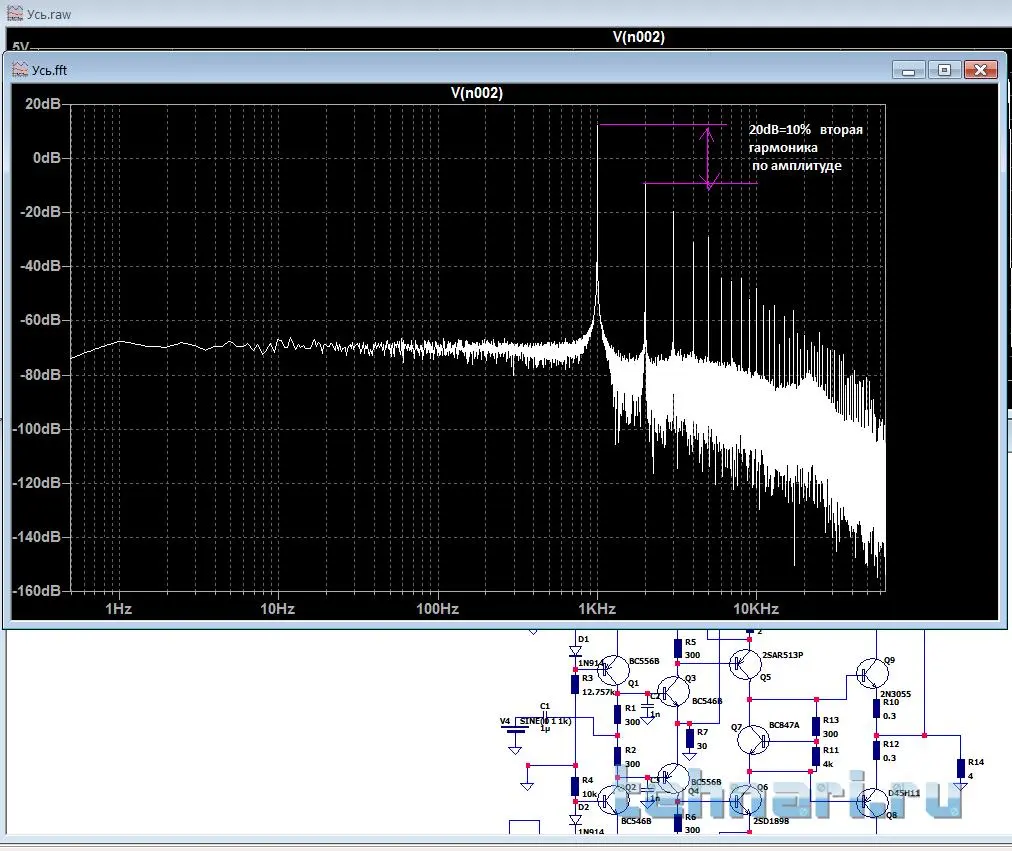

http://www.tehnari.ru/2606343-post16.html Я тут об этом уже писал. С симулятором этим не знаком, но подходы к их использованию общие. Нужно модели активных ( иногда и пассивных элементов) вгонять в одинаковые параметры. Поскольку плечи из комплементарных должны быть не просто близкими, а ОЧЕНЬ близкими.
Подгонка режимов резисторами, выправляя выходной ток и делая его равным нулю не помогает, ибо в СТАТИЧЕСКОМ режиме можно такого добиться, но вот в области сильного сигнала всё разваливается. Разные полуволны усиливаются не одинаково, что приводит к появлению постоянной составляющей на выходе.
Прошу прощения, если я написал это для знающего человека. Знаю, что нас читает автор вопроса, а он, видимо, с этим не знаком. Я больше для него это излагал.
Совершенно верно, добившись в статическом режиме на выходе получается большие нелинейные искажения. Вот, вторая гармоника 10% (20дв) при напряжении выхода 10в по амплитуде.
Так же поддерживаю совет, делайте другой усилитель.

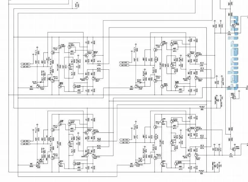

друзья у меня нетолько опыта мало но и деталей .принесли мне плату автоусилителя 4канала она была под трактором на свалке но детали целы может кто печатку под те детальки нарисует если можно
Вполне возможно, что опыт отсутствует. Но Читать сообщения, советы, вы, всё-таки должны? В них встречаются добрые советы. Вам говорят, что вы не потянете ЭТОТ усилитель, тем более, имея только полураздавленные платы, с неизвестно, работающими или нет, деталями. Вам мало рекомендации отказаться от печатки, и собирать её на картонке, чем занимались почти все присутствующие здесь радиолюбители в самом начале своей деятельности? Разве вы не понимаете, что схемы для разработки платы мало? Нужны типы, габариты и установочные размеры элементов. Более того- размеры для установки готовой платы в корпус. То есть, решать вопрос выбора варианта установки- горизонтально, или вертикально, или ещё как-нибудь, удобно только для конкретного корпуса и применения. Ваше упрямство сбивает с ног и отбивает желание помогать. Вы как капризный ребёнок, готовы упасть на пол и бить ногами. Придите в себя и прислушайтесь к советам. Мало деталей у вас? А как вот этот

друзья простите.я на групе по инвалидности решил вспомнить молодость микросхемы испробывал очень многие,тем более все разжевано, хочется попробовать транзисторы ,как вариант с разбитого автоусилителя
выходные транзисторы B688A-D718A
товарищи мне нужна печатка унч который можно собрать из деталей автоусилителя.марку автоусилителя не знаю ,там четыре канала.
Снимок1.webp нужно печатку одного канала
пожалуста сам немогу плата от усилка gta470 блекпункт
