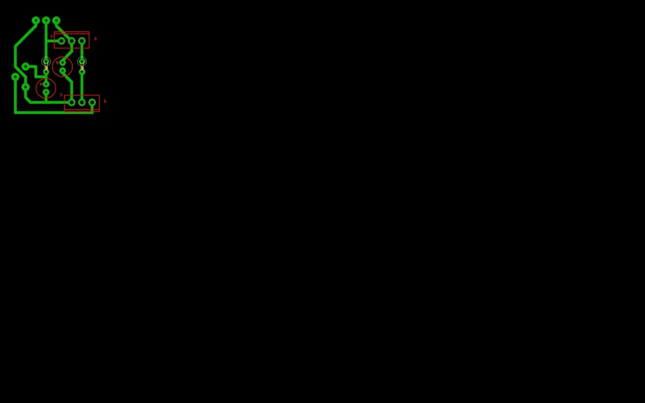

Печатка

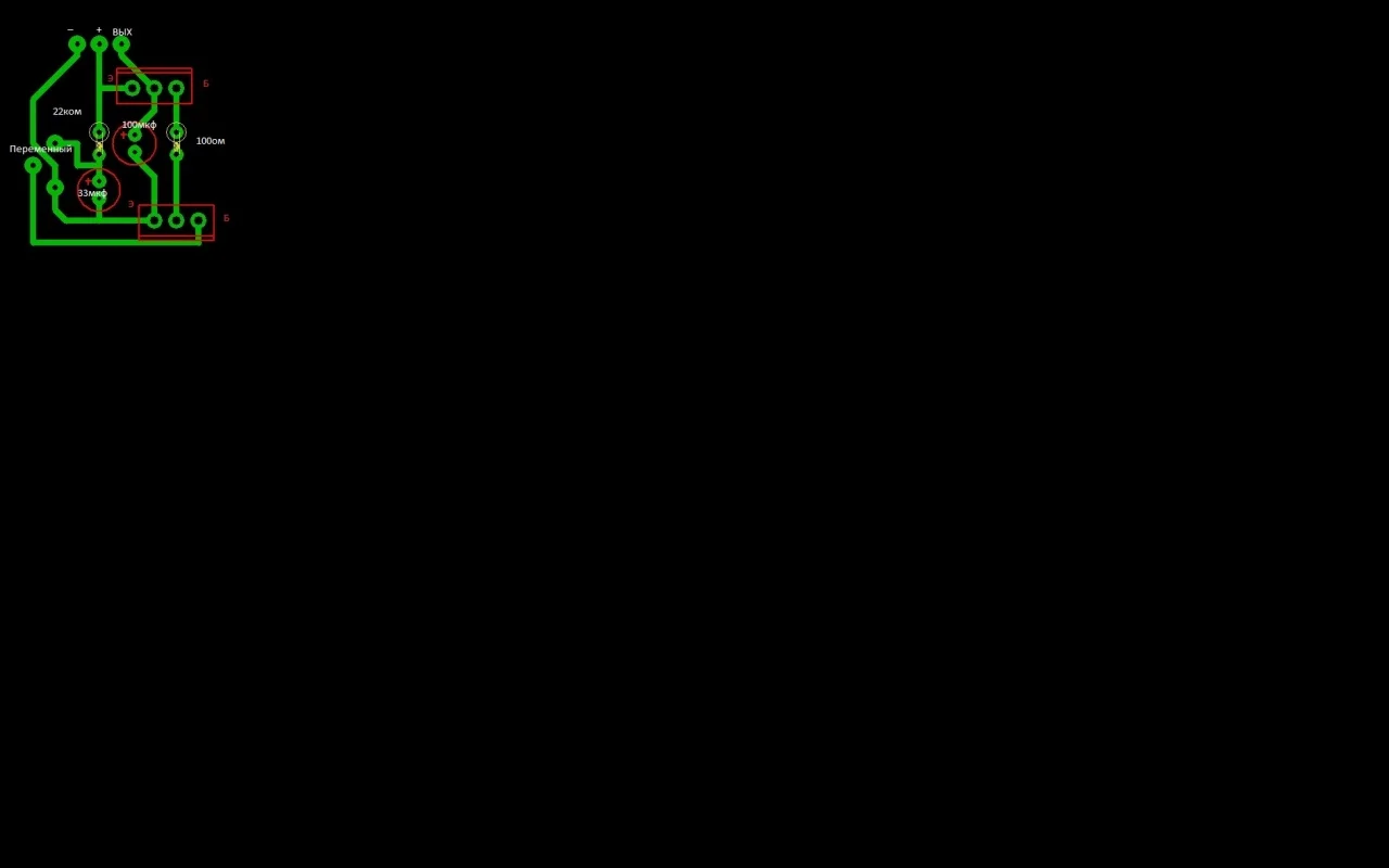

Тогда вот такой вариант
вид со стороны деталей
Я не могу уменьшить детали, не зная их точного размера.
печатка
Посмотреть вложение 12445 (2).zip

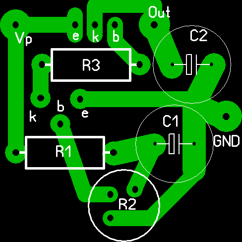

Посмотреть вложение 58072Посмотрите пожалуйста. Нарисовал сам печатку, собрал не хочет работать Может где то накосячил. Навесным схема работала отдично
    8.3 KB · Просмотры: 224
вот с номиналами деталей
    9.2 KB · Просмотры: 87
Правильная у тебя печатка, проверь транзисторы и правильно ли ты их впаял,
схема 100% рабочая ... :)
