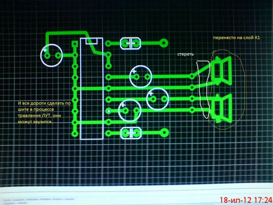

Печатная для TDA1562
Начал лихо а кончил-куда ветер. НОМЕРА НОЖЕК ИДУТ ПО КРУГУ!!!
в смысле по кругу, нумирация идёт по счету ножек на микросхеме? тоесть 4 и 6 ножка по счетё будет выход на динамики, или както по другому?

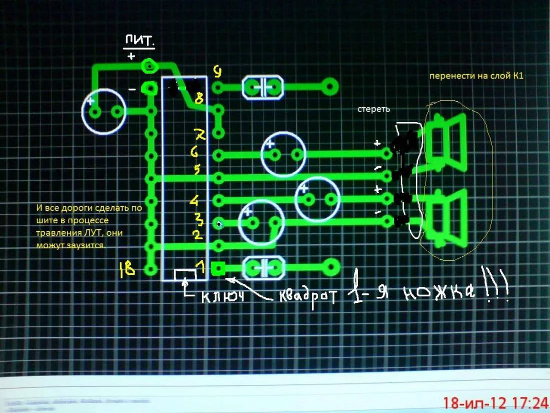

НУ ты и даешь. ДОБРОЕ УТРО !!!. проснись и к делу. Плату теперь КРАСИВШЕ скомпонуй и УСЕ-ШЕФ !tehnoyxi Забыл клеммы питания.Думаю сам дорисуешь.
    135.8 KB · Просмотры: 204
тоесть сосчитать ножки нужно сначало на одоной стороне, потом на другой? попробую переделать , потом покажу.
Извини-уже сам запутался.У ТДА1562 считай СЛЕВА на ПРАВО 1-18.

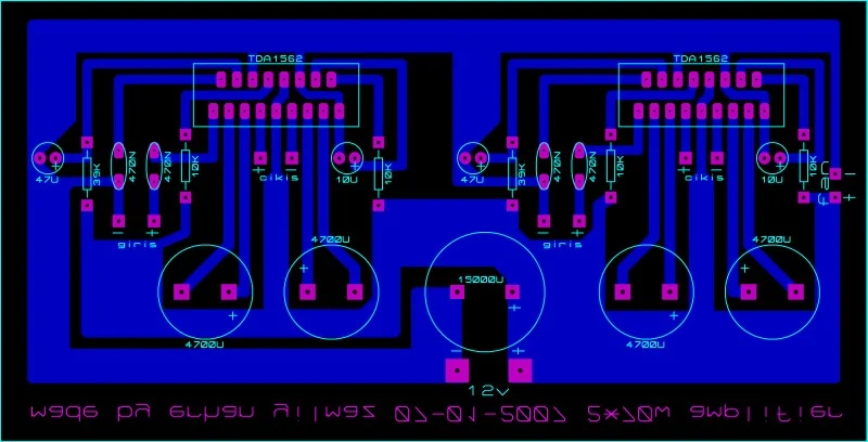

Вот плата под эти микросхемы.Вид со стороны деталей.

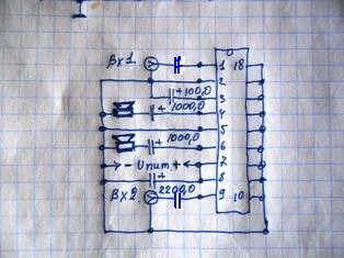

мне почему то не понятно, на фотки ты исправил так, а на схеме вообще по другому, почему нельзя схемы делать нормально, что б было понятно!
РИс по схеме из ТВОЕГО поста №75.
всё, пробую делать по схеме!
А кто мешает перериcовать схему в удобном для тебя варианте?
    16.9 KB · Просмотры: 174
в том то и дело, я не понимаю схуму которая есть у мя!
вот перерисовал:

Молоток ! Вот подправляй.Ключ и первая ножка на всех МС имеют постоянное место. и так обозначаются. Ток учти-плата СО СТОРОНЫ ДЕТАЛЕЙ !!! Нужно делать зеркалку.Ибо не поставишь МС. И еще. общую шину протяни к обеим входам поближе.

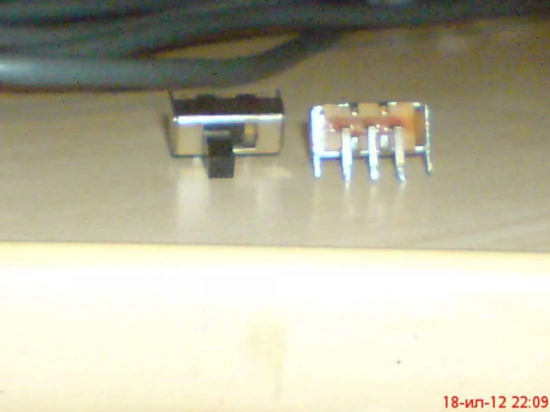

+ и - ост, а вот как вот такой ключ можно поставить?
