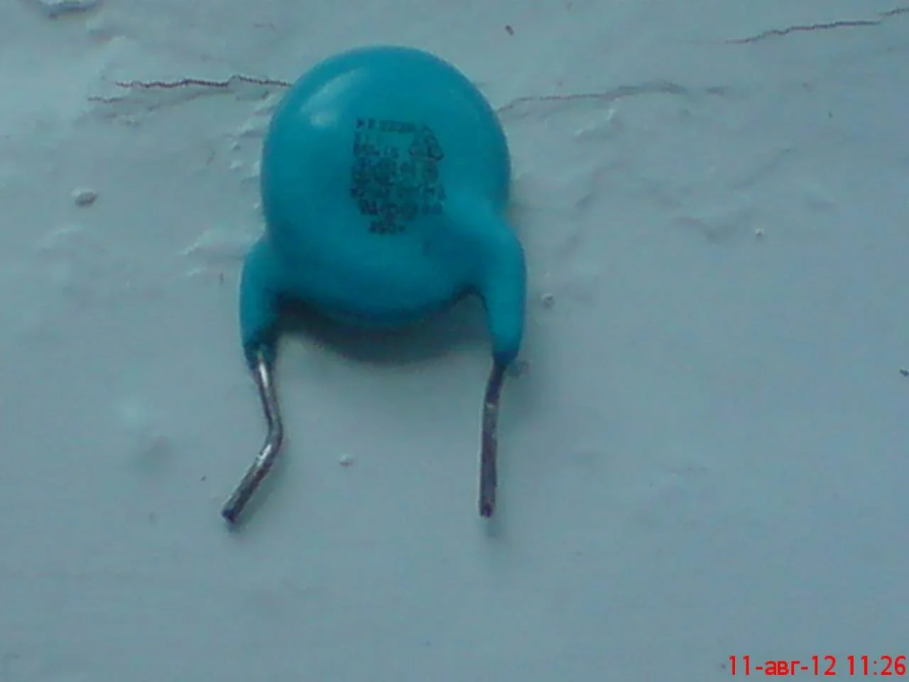

Это, скорее всего, керамические конденсаторы, а в данной схеме очень желательно поставить плёночные...
а ро емкости они одинаковые?
Одинаковые
2200 пФ, да? тоесть число 222 из таблицы это фексированная маркировка, и ёмкость конденсатора из за преписанных букв не миняется?
Буквы и другие обозначения могут указывать на ТКЕ, предельное напряжение, дату выпуска ...
а если нет букв, только 222, или 104, и т д,
ещё вот такой вопрос: к примеру написано, R1-1,5к/0,125w, это означает R1-1,5кОм/0,125W, верно?
Верно .....

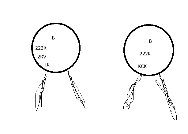

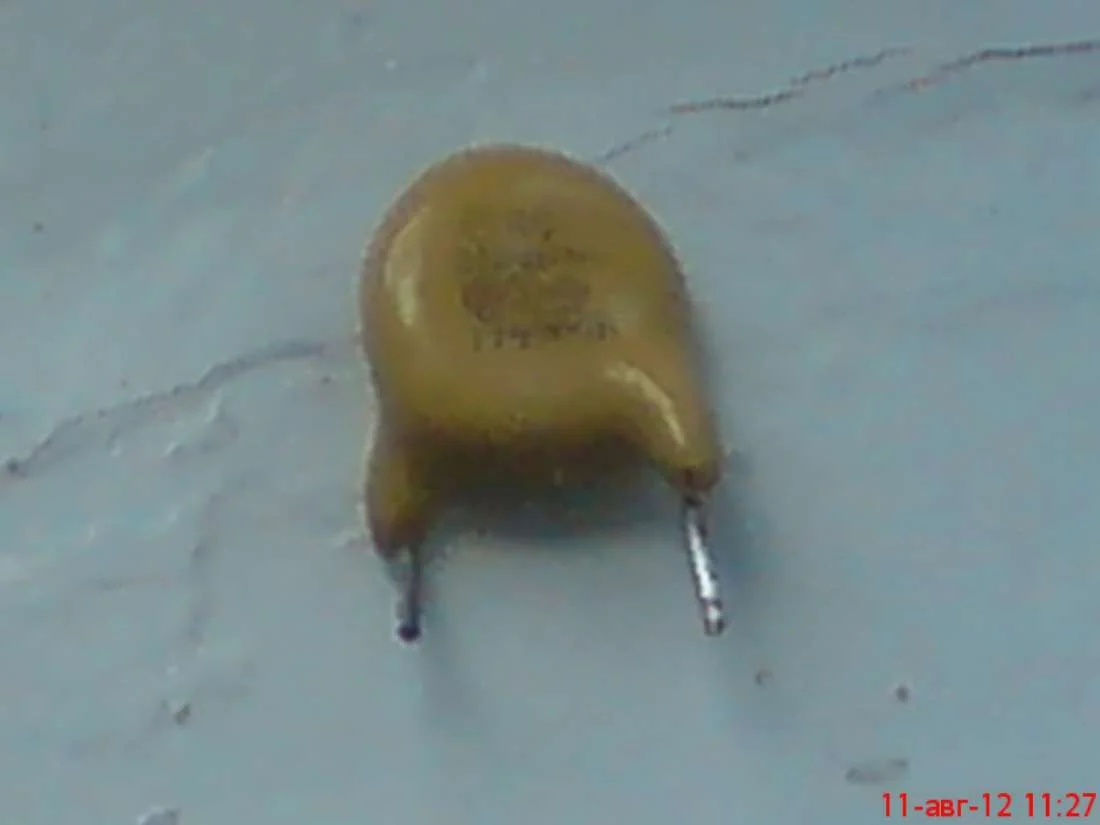

Всем привет! у мя несколько вопросов :это не полярные конденсаторы? на схеме жёлтый както по другому обозначается, в отличие от синего конденсатора,? это плкёночные конденсаторы?
