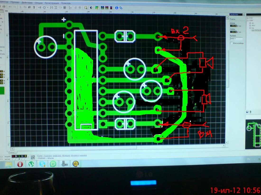

Печатная для TDA1562
Х
Это ползунковый переключающийТУМБЛЕР. Со среднего на лев или со средн на прав. А к входам так общ.дорожки не подвел. А КЛЮЧОМ наз МЕТКА на МС для определения ПЕРВОЙ ножки.

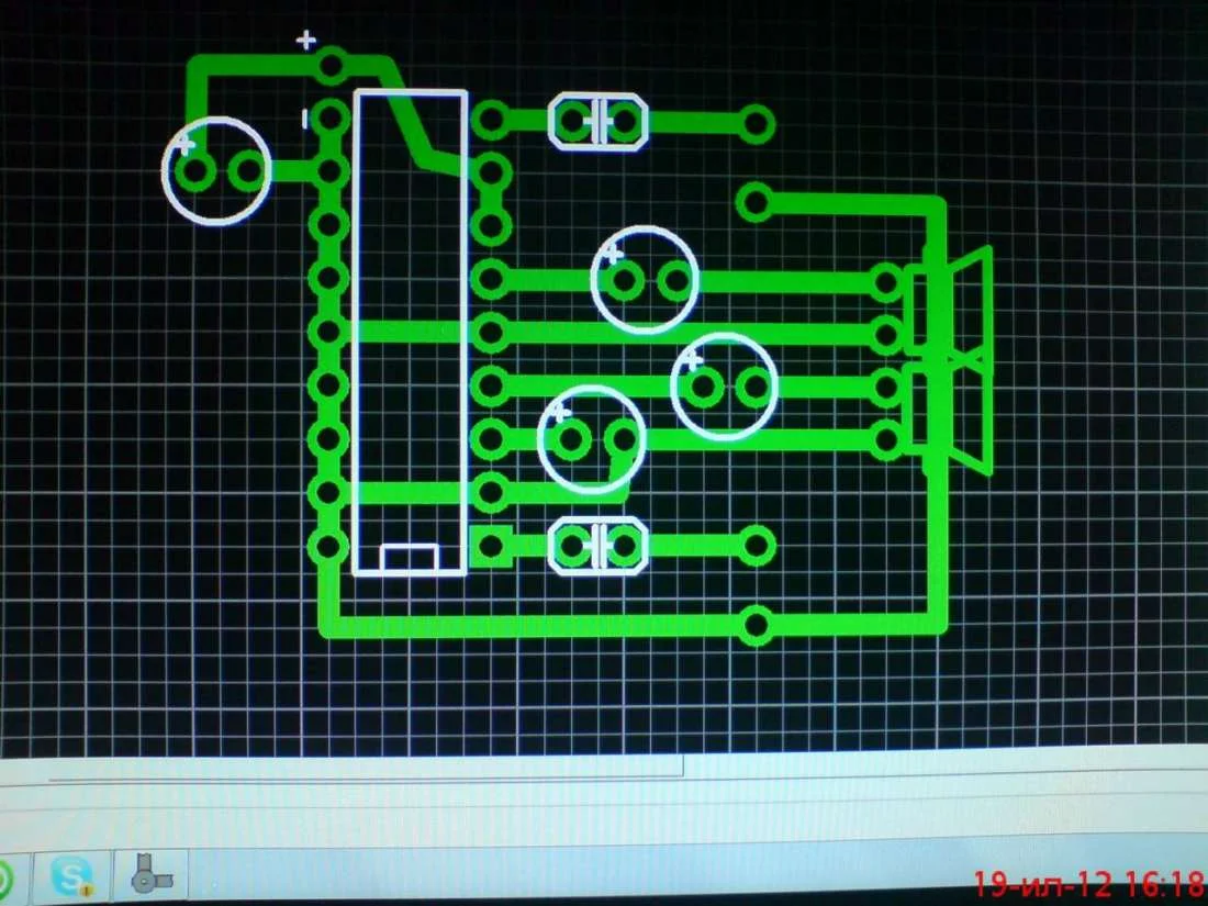

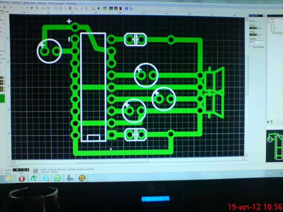

эт к каким выводам?, да ещё я кажется с ключом закасячил, не правильно пост, кводратный контакт должен быть на выходе втором?посмотри на картинке. на схеме вроде ключ есть. Лан без него сделаю!
да и ещё вот такой вопрос, тдашка это была от куда то выпоена, хз рабочая или нет, как можно, и можно ли вообще проверить микросхему в домашних условиях?

вот так:

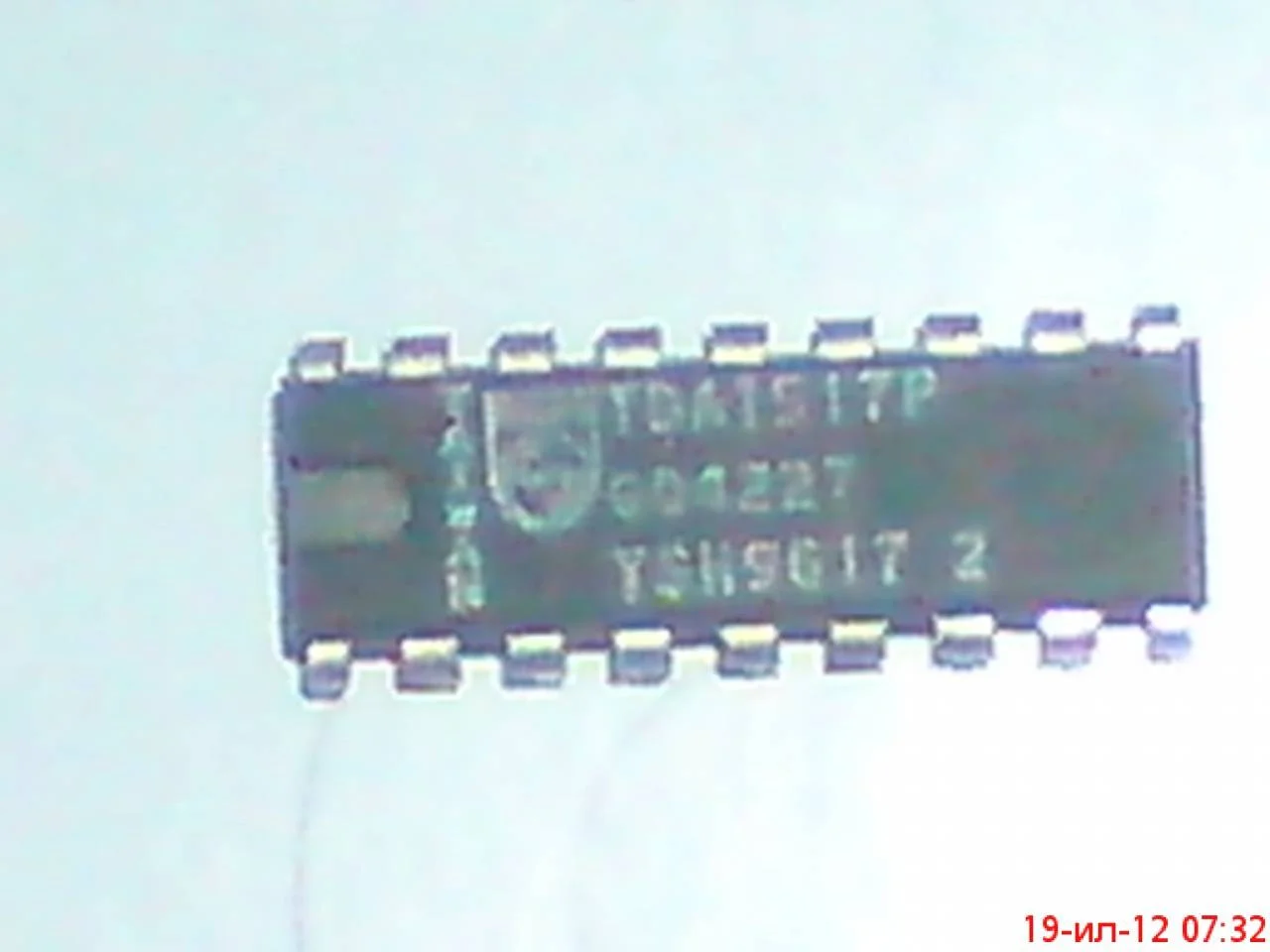

ещё вопрос, с какой стороны от коюча, считать ножки(с верхней или нижней) держа её надписью в верх как на фото:
    81.1 KB · Просмотры: 224
    31.6 KB · Просмотры: 251
Снизу-слева первая ножка

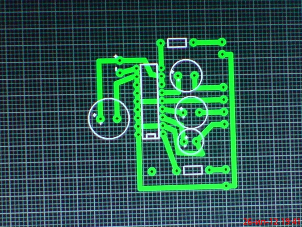

Опять выдумываешь ! ДЕЛАЙ ВОТ ТАК.
    90.3 KB · Просмотры: 195
вот так переделал, вход 1 и вход 2, это тоесть нужно экранированный провод, одну жилу делить на два? на один вход.
    87.8 KB · Просмотры: 176

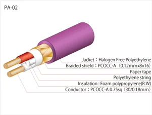

На этом можно и стоп.Ток-УБРАТЬ!!!!РИСУНКИ ДИНАМИКОВ С ПЛАТЫ!!! ДЛЯ КОГО Я ВЫШЕ РИСОВАЛ ???? и по экранированому проводу.см рисунки.1-двужильный в экране и 2-одножиьный. Экран паять к общему проводу(-).земля.
    7.6 KB · Просмотры: 113
    7.4 KB · Просмотры: 288

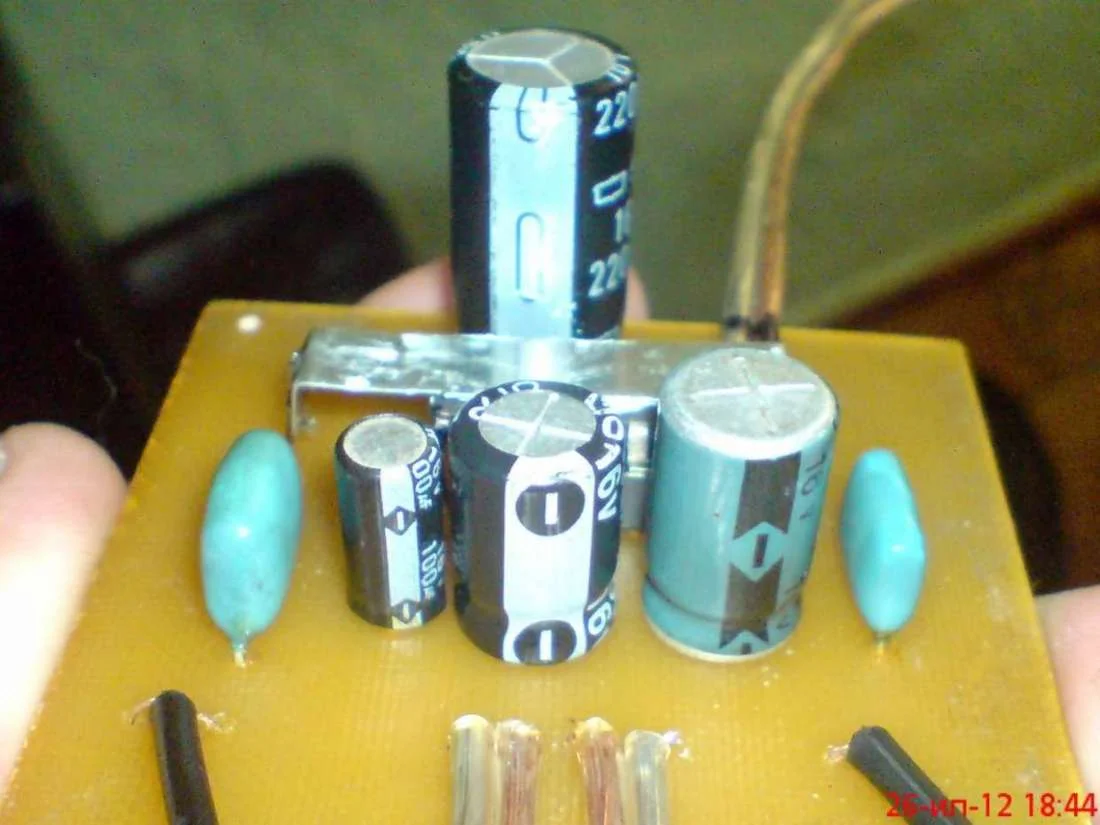

у мя как на фото 2, двух жильный провод, динамики убиру, под дитали подганю печатку, соберу, и покажу что получилось! О-о-й, чуть не забыл, для этой микрухи радиатор нужен?
Желательно. Микросхему пузом плотно к плате и сверху на термопасту небольшую Г-образную ал.пластину.Длинной по плате. Места для крепежа там хватает.
Вот приблизит так
    7.2 KB · Просмотры: 112

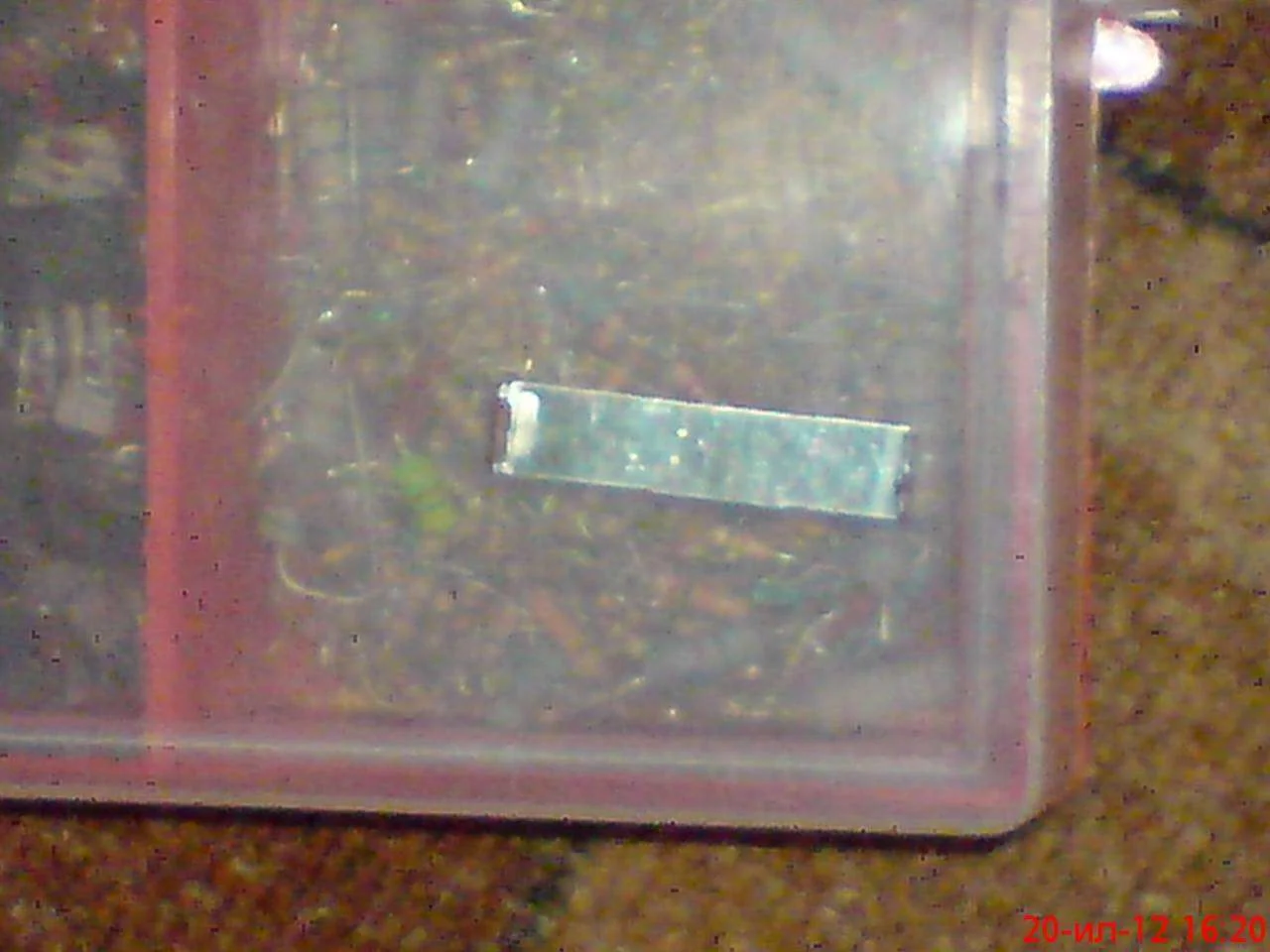

вот такая не подайдёт?
Или нужен большей по площяди радиатор?
    80.2 KB · Просмотры: 111
Если нет большего.то ставь и это.

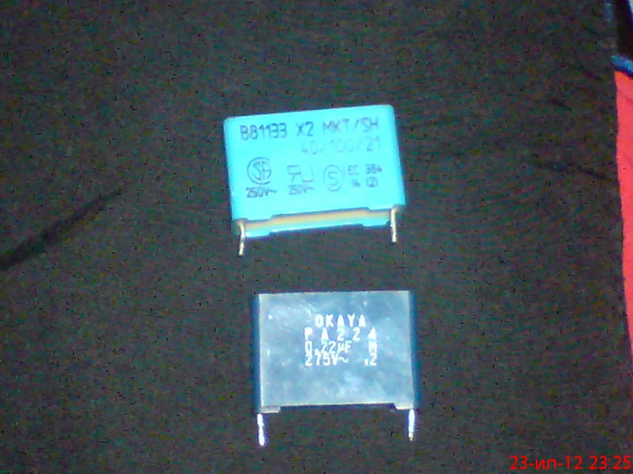

ещё вот такой вопрос? что это такое, конденсаторы?
    108 KB · Просмотры: 141

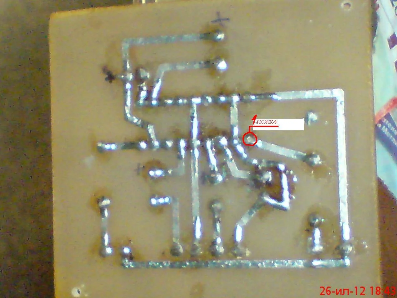

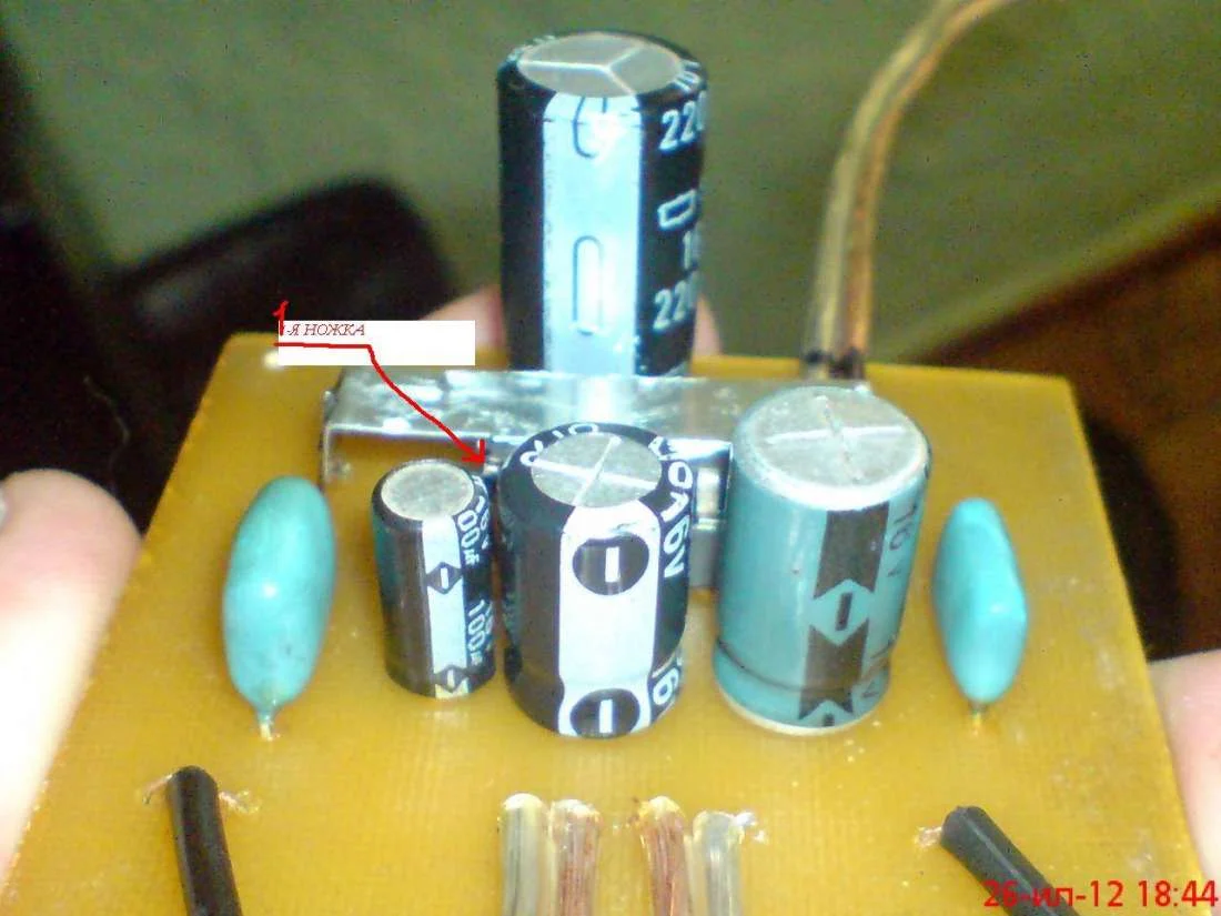

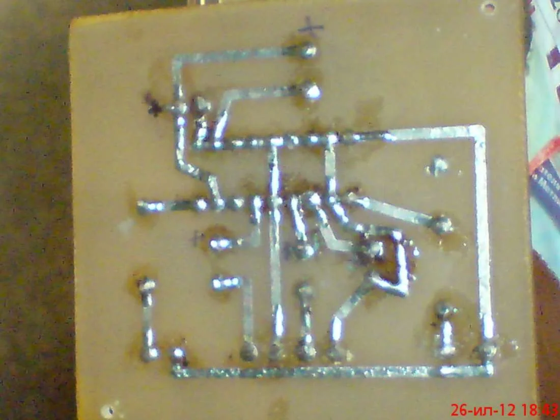

собрал я усил, но он не работает почемуто, вроде всё привильно собрал, даже фона на динамике от БП нет? Первая ножка с правой стороны , с уклоном
    58.1 KB · Просмотры: 169
    65.7 KB · Просмотры: 214
    202 KB · Просмотры: 245
Привет! Плату помыть и почистиь между контактами МС. Если все собрано правильно.и стоят исправные детали. все должно заработать.Если нет- скорее всего МС-убитая.
    87.2 KB · Просмотры: 127
    76.3 KB · Просмотры: 119
Спс , буду чистить!
Все элименты в норме, значит МС! в магзине смотрел 1517, там один ряд, 6 или 7 ножек , подойдёт? печатку не сильно надо будет переделывать?
