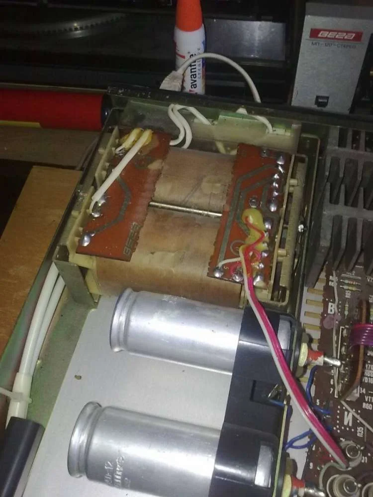

Вот имеется вот такой трансформатор от вега 120 ! и два конденсатора по 5000мКФ на 25v подойдет ли он для питания двух микросхем tda7294 и кулера ? Подскажите пожайлуста !
    65.2 KB · Просмотры: 610
Ау люди чего молчите ?
А чего говорить? Это надо мерить напряжения на обмотках.
я пробовал ! только на на диодных мостах мерил там где то 30v точно незнаю так как у меня стрелочный мультиметр
Должно быть две обмотки по 25-30 вольт.
Ну судя по его виду там и так две обмотки ! А после выпрямления я получил 30V значит этот трансформатор должен подойти !
Тогда должен подойти.
Как я понял для дополнительных потребителей для этого транса например кулер или светодиод дополнительный надо ещё один один выпрямитель подключить параллельно первому ? Так что ли ?
Желательно иметь дополнительную обмотку для этих целей.
Ну как я сказал тоже можно ?
Не к первому, а к другой обмотке. Должно быть три обмотки.
