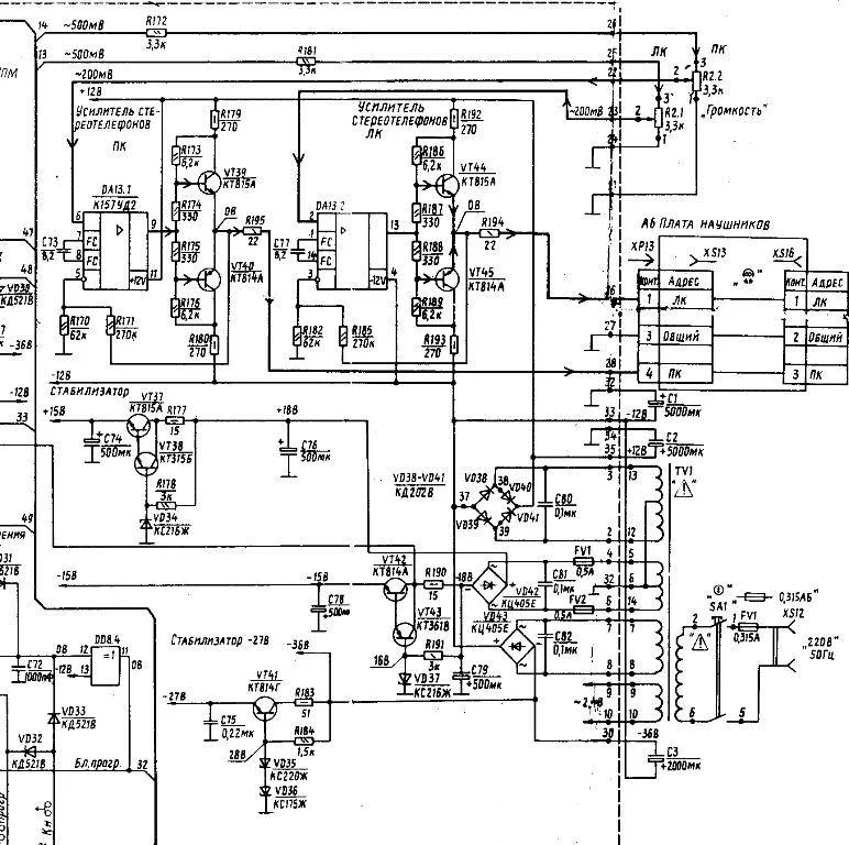

у этой веги транс на два по 15 вольт после выпрямителя :)
Незнаю я меерил после выпрямителя у меня 29-30 где то так получалось !
У неё вся схема работает от +- 15 вольт. Ты наверное мерил без нагрузки. Или у тебя тестер не очень честный ;)
Без нагрузки это ты имеешь ввиду на тестере или как ?
Так Я немного ошибся. Вот схема транса ;)
    109.3 KB · Просмотры: 4,084
Блин а у меня ещё все хуже ! в схемах я плохо разбираюсь ! Не мог бы ты мне объяснить какая мощность у транса кол-во обмоток и выходное напряжение без выпрямления !
Вот насчёт мощности ничего сказать не могу. у него четыре вторичные обмотки. Две из которых имеют отводы от середины.
а вот с вольтажом там на схеме непонятно. Надо нормальным тестером мерить.

Подожди. Я чот не понял для какой микросхемы ты хочешь этот транс применить ?
ну он слабый для неё. Его можно использовать если не на полную мощность раскачивать микросхему. Но для этого его нужно будет перематывать.
А сколько стоит трансформатор как у Валерия в усилителе ?
Вот этого я не знаю никогда не покупал. Я использовал для такого усилителя трансформатор от старого советского усилка . По моему от Амфитона. Он тютелька в тютельку подошёл по напряжениям.
не ну я мерил когда тестер вроде ещё был исправен после выпрямления и показывал 30v
Для tda 7294 нужно два напряжения по 30 вольт относительно общего провода. а на этом трансе насколько я могу судить по схеме, со средней точкой только 15 вольт. И одно напряжение в 27 вольт.
