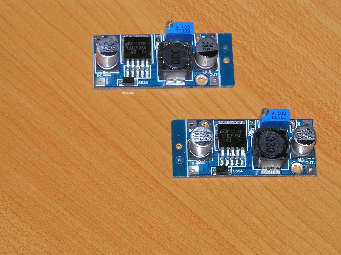

Простейшая схема для плока питания Транзистор + Стабилитрон (либо готовая сборка в виде транзистора) 10-30 минут с паяльником и все работает. Схем в сети полно.
все уже давно придуманно без нас.
    97.5 KB · Просмотры: 526
Опять таки, если 12 В стабильное или сильно стабильное напряжение 5 В не обязательно, то можно просто одним транзистором обойтись с резистивным делителем в базе...
a КПД? в машинки своих детенышей "примус" "террано" втулил эти модули. регистраторы навигаторы юсб потребители - помех по питанию нет.(это китай) штатный бп регистратора (тож китай) - дает сильную помеху на магнитолу..
