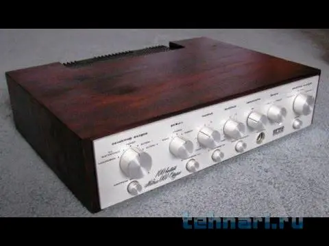

    12.9 KB · Просмотры: 32
У меня две ламы перегрузки и на выходе были 818,819гм.А видел и 808 точно не помню но другие были.И точно барк а не бриг,предвач у него классный.

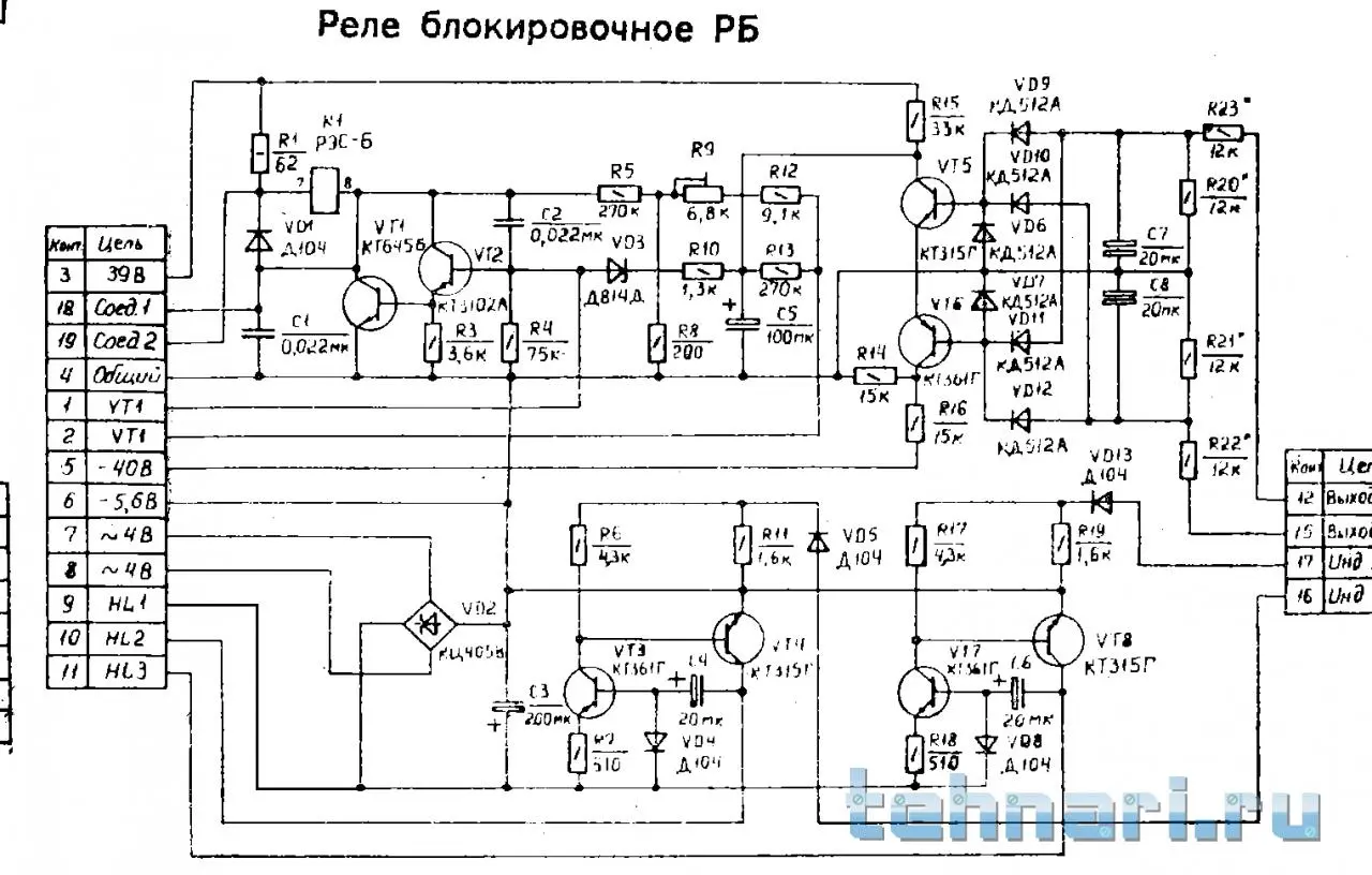

Andrey 69 нашел я платку РБ с брига но что-то не пойму куда что подключать,7.8 контакт переменка 4в,6 -5.6в,5 -40в,3 39в,непонятно куда 18,19(соединение 1,2) И 17,16(индикатор пк,лк)куда их ткать не подскажете?И зачем столько напряжений?
Отрыл кр1434уд1 заменил к157уд2 звук на много лутьше стал.С зашитой от брига по чуть разобрался переменка 4в и 6 контакт -5.6 на лампы перегрузки,контакты 18,19(соединение 1,2) на обмотку реле,контакт 5 -40 и 3 +39 только в веге +- 33 будет работать или нет?надо пробовать,контакты 17,16 на выход преда(надо будет что-то схимичить на бриге с опера сигнал береться).Если что не так поправьте.Хотел загрузить схему не получилось извиняйте.

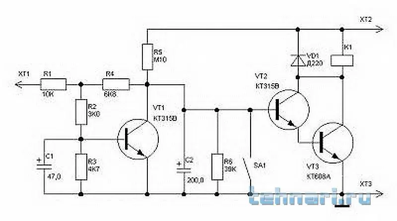

К чему все эти сложности с питанием? Вот схемка на раз-два, и работает отлично, и с питанием мутить не нужно...
    21 KB · Просмотры: 181
Да эта схемка по проще но как я понял она на один канал,что за контакты sa2,какое реле,питание сколько,808 можно заменить 817 либо 815?ато 808 дуже большой.А в моей платки (рб) еще и перегрузка реализована плюсов больше но минус питание ща полазию по закромам может кренку на 5в найду.
Вот схемка.
    90 KB · Просмотры: 1,019
Эта схема, того у кого надо схема! 100% рабочая и всеми любимая. Для подключения второго канала, ставишь еще один R1 , но только на 15 к. Контакты S 2 припаивались на свободную ( среднюю ) пару выключателя питания усилителя, какие ставили в наших старых усилках. В режиме Выкл, эта пара замыкала базу управляющего транзистора на землю, и АС мгновенно отключались от выхода усилителя, тем самым что при включении, что при выключении полностью отсутствовали какие либо щелчки в АС. Питается схема практически любым питанием : от 5 вольт до сколько угодно. Все зависит от от реле. Транзисторы можно ставить тоже, практически любые. Главное, чтобы подходили по напряжению. Было бы очень не плохо, снабдить этот узел световой индикацией, чтобы было видно что и как. Я обычно делаю это дело на еще одном транзисторе и led индикаторе.
