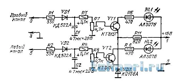

Да в принципе он мне и не нужен,ну кнопки есть да и ладно,экволайзер работает громкость есть всеровно источник либо комп либо двд.Про коммутацию понял нафиг,два гнезда на зад под тюльпаны на прямую.Еще хотелось бы два диода что-бы перегрузку показывали нет-ли схемки подходящей?А на счет защиты АС,я так понял она в самой микросхеме реализована или надо что-то сделать отдельно?

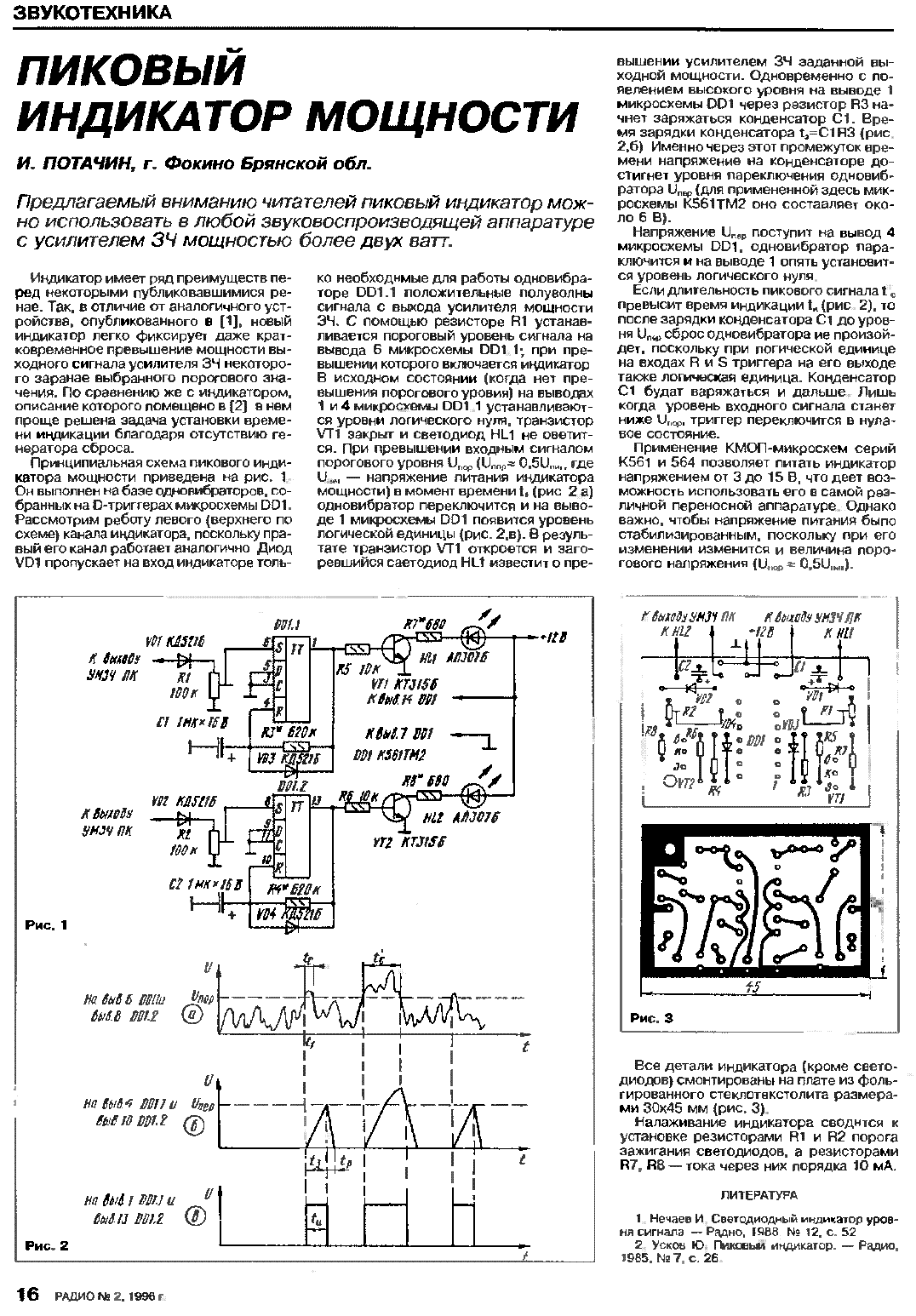

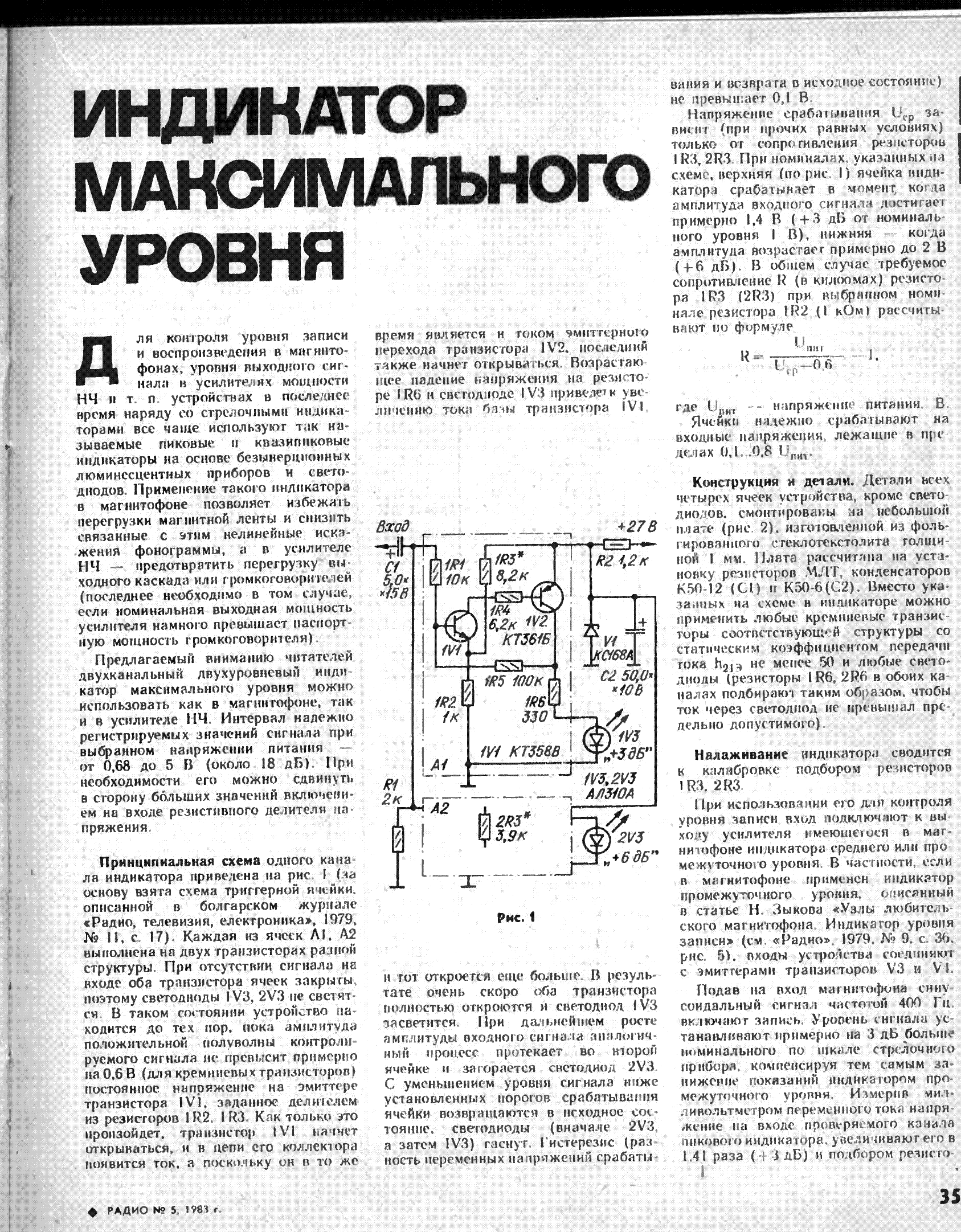

Andrey 69 Спасибо за совет.А бриг и барк разные усилители?А то с барка с железной крышкой который был платка где-то была да и оконечник с него тоже.А на счет индикатора перегрузки как реализовать не подскажете?
Типа токова
