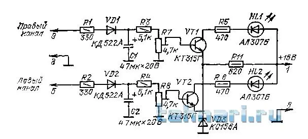

Внедрил защитку теперь щелчков ни при включение ни при выключение нет,теперь осталось индикатор перегрузки реализовать но в бриге там лампы стоят каких у меня нет,на светодиодах она будет работать?или что-то надо будет переделать?И куда ее подключать на вход или выход ум?Не подскажите?Схема выше есть.
Доброго всем дня.Появилось не много времени,решил таки до делать вегу но што-то никак бриговский индикатор перегрузки не поддается.В гугле нашел другую схемку собрал на макетки,так-ка +5в у меня имеется не стал ставить VD3 КС156А и резисторы R5,R6,R11,+5В подал на 1 контакт а общий на эмиторы не работает.Подскажите пожалусто в чем может быть проблема?

Большое спасибо.А р5,р6 номинал 470 Ом такой же оставить у меня питание с кренки +5в без стаба?А так заработал,общий на эмиторы забыл припаять.Подключил на выход преда без р1,р2. мигают.Разница есть какая на вход или на выход ум подключать?

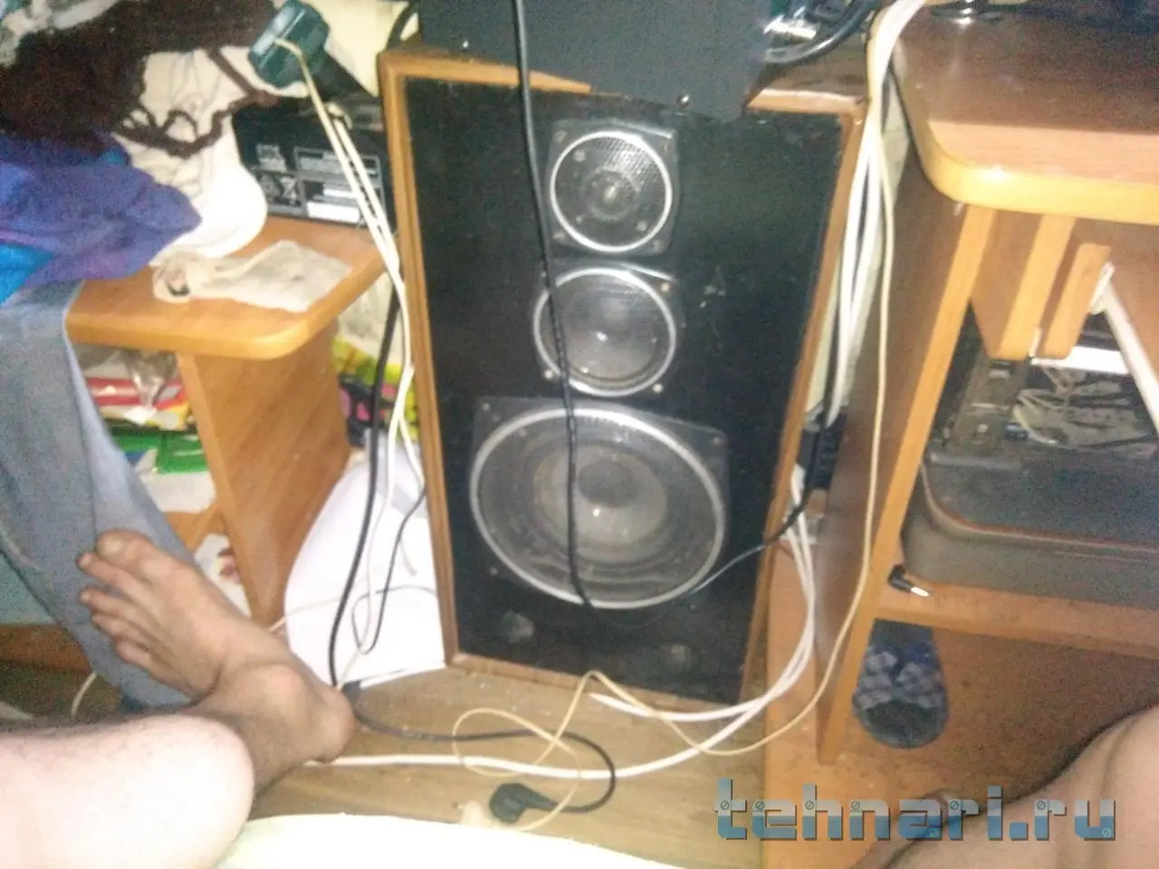

Самодельная , я по типу 25ас-033 делал
Ну вот и у меня были были веги 25ас109 новые(у бабульки у одной выпросил за 1000р) и были корпуса от с90,передние стенки выбил и сделал новые под 25гд.. из 109.пищалки от с30 бали,средние с с90 с нерезиновым подвесом,фильтра симбиоз с90+ вега 109,+2 фазика.Звук намного лутчьше чем у с90,минус один дури меньше.

Так давно уже народ вычислил,что для 30ГД-2 корпуса у Ы-90 маловаты по объему,для 25ГД-26 пожалуй в самый раз будет.
Ну вот я и опробывал этот вариант и остался доволен особенно бас нравится.
