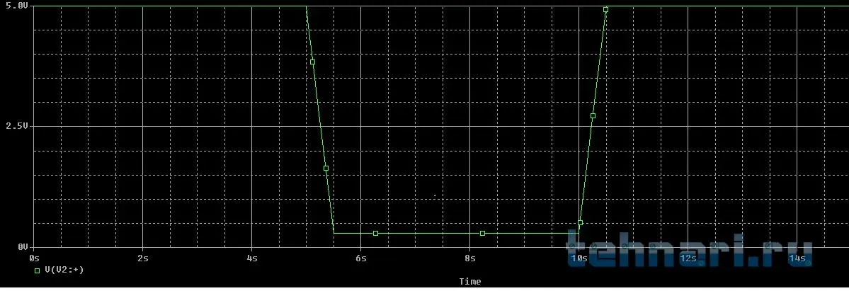

1) Именно в этот момент ничего не выйдет, сигнал должен преодолеть некий уровень, чтобы сработал компаратор. То есть (по Вашему графику) где-то в промежутке от 10 до 10,5 секунд.в момент 10с (передний фронт сигнала) необходимо отправить напряжение на устройство Х
2) Неясно с выходом. Например, при включении устройства входной уровень поднимется с 0 до 5 вольт, по Вашему ТЗ сработает триггер и даст на выход сигнал. То есть сразу при включении.

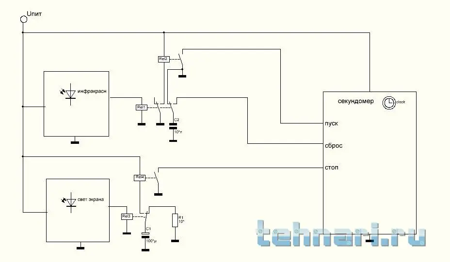

ну с этого и начинать надо было, а не ребусы предлагать разгадывать. нужно изготовить или приобрести фотореле, датчик которого разместить так, чтобы исключить засветку от постороннего источника светаУ экрана телевизора при переключении каналов освещение экрана - высокое до переключения, временно черный экран - низкое освещение, новый канала - высокое освещение.
В момент включения нового канала необходимо отправить сигнал на реле с фотодиода на котором напряжение зависит от освещения экрана в фотогальваническом режиме.
т.е. необходимо чтобы устройство управляемое фотореле, после включения нового канала включилось и выключилось, а потом при переключении на новый канал опять включилось и выключилось?как сделать так чтобы сигнал этого фотореле был отправлен именно после включения нового канала а не предыдущего?
Как я понял ТС:т.е. необходимо чтобы устройство управляемое фотореле, после включения нового канала включилось и выключилось, а потом при переключении на новый канал опять включилось и выключилось?
если бы же ТС объяснил толком что ему надо, а то все клещами вытаскивать надо и причем тут 10с вообще не понятноКак я понял ТС:
вот это уже что то более менее конкретное, над чем можно думать. только сразу скажу - привязка к звуку совсем не катит - может быть звуковая пауза в момент включения каналаМне необходимо разработать устройство (теоретически) которое будет высчитывать время переключения каналов цифрового ТВ. Время отсчета нажатие кнопки на пульте ДУ, конец отсчета картинка и звук с нового канала.
если чисто теоретически и совсем просто, то принцип и алгоритм такой.необходимо разработать устройство (теоретически)
Дурь полная!Время отсчета нажатие кнопки на пульте ДУ, конец отсчета картинка и звук с нового канала.
я не думаю, что это устройство будет использоваться постоянно, в этом нет смысла, скорее всего для каких то тестовых замеров. поэтому вполне можно обойтись без детектора, тем более, что для каждой фирмы телевизора нужен будет свой детектор... если имеется в виду синхроимпульсы видеосигнала, то для этого требуется разбирать телевизор и выводить из него сигнал, опять таки привязка к конкретному телевизору... а на время теста другими кнопками пульта просто не пользоватьсяДурь полная!
На изменение громкости (к примеру) с пульта какой реакции ждете?
Делать нужно детектор синхроимпульсов и измерять время их отсутствия.
где у стандартного телевизора НЧ выход? тем более что речь идет о цифровом ТВВидеосигнал берется с НЧ-выхода
