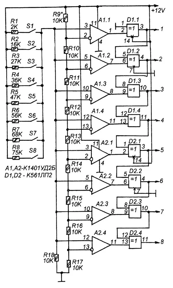

Всем привет, позарез нужно построить электронную схему трехпозиционного переключателя работающего от одной кнопки с самовозвратом. HELP!!!
Вот схема переключателя одной кнопкой.
Вместо светодиодов можно поставить реле. И для трёх позиций сдвинуть выходы счётчика на один вверх по схеме.

Спасибо! Можно схему покрупнее?
Не читается вообще, перезалейте.

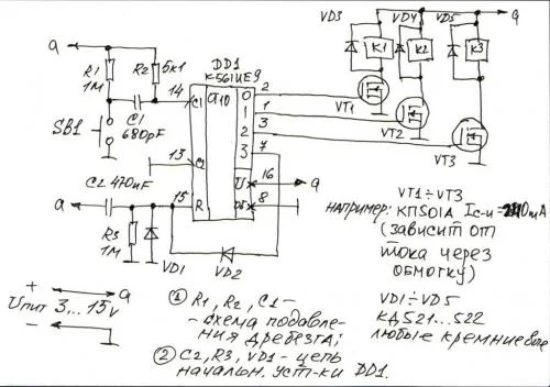

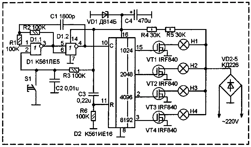

Вот похожие схемы.
    40.3 KB · Просмотры: 2,548
    28.3 KB · Просмотры: 7,233
Вы о какой схеме речь ведете?
Да о любой из предложенных!
Или вы считаете ,что реле можно подключать и без использования шунтирующих элементов ?

Шунтирование катушки реле диодом, в обратном включении - это само собой разумеющееся действие. Поэтому и не упоминается за каждым разом.

Какие токи ,собираемся коммутировать ?
