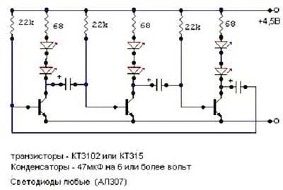

На форуме есть простая схема бегущего огня на 10 шагов, если в схему добавить ещё один счетчик, то будет на 20 шагов)))
Можно подцепить сколько угодно.
Во Во Во 3ёх фазный мультивибратор -Классика жанра ,!

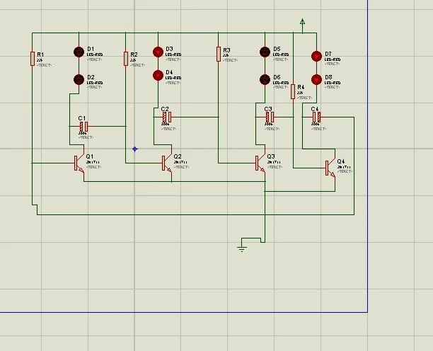

а как в эту схему 4 Led подключить ,-чтоб 4ый led загорался после тушения третьего ,а потом 1 ый загорался после тушения 4 ого!
я когда впаивал 4 Led также как и все три предыдущие он не горел не зависимо а работал синхронно с 3 им Ledом.
как вот так зделать?чтоб независимость была между ними ну и соотвественно синхронность между вкл и выкл последующих Ledов?
Так значит больше 3-х не работает...
если просто дублировать и впаивать также последовательно .
4ый не загорается отдельно он загорается вместе с третьим а пятый загорается вместе со вторым, 6 вместе с первым -ну я думаю понятно .
кто то обьяснял как независимо впаять 4 ый и чтоб было всё типа бегущего огонька.
Я в протеусе набросал схему с четырьма ранзами-не возникает эффекта такого которрый бы хотелось.
они не гаснут все как говорилось в сабже!
можно ли на транзисторах сделать так чтоб они гасли и не вкл до того как не потухнет последний Led.
Хоть как крути как не крути а работают сразу 2 канала....
