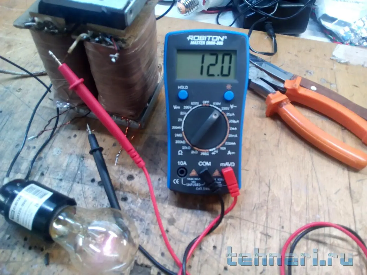

напруга стала по 28,9В , в первичке лампа перестала вообще светиться только прям чуть чуть накаляется. Гутит только сильно как побороть? Стянул очень сильно , боюсь дальше резьбу сорвать.
Вот это ближе к телу, 3,1 виток на вольт должно было и быть.
А теперь клеим на секундный клей(иногда добавляют порошок от принтера, типа ферромагнитный). Я просто для своего ТСа делал новый крепеж- усиленный, под болты шестерка...
Вот как слаботочку намотал , попал ровно 12В.
Правда лампа в первичке , без неё наверное 0,5В прибавит.
Пока концы не запаивал и половинки не клеил . Большого гула нет ,но и беззвучно конечно не работает.

Нужно бы замерить ток если нечем замерять индуктивность первички.
Хотя, можно прикинуть,
По виду, светит , на ватт 10.
I=P/U=10/220=0.045А
R=U/I=220/0.045=4888
R=2*Pi*F*L L=R/(2*Pi*F)=15Гн
У нас получается первичка -15Гн. Транс первичка по справочнику 45Гн . Не большой зазор между магнитопроводами есть. Работать в принципе будет.
Да , собрал пока проверить вольтаж малой обмотки то же заметил , что чуть ярче стала светить лампа. До этого пересобирал вообще не светилась , еле-ели накалялась. Завтра буду мерить все и пробовать плотней собрать ,что бы вообще не светилась.

Закончил перемотку ТС-180-2. Понял что замерить ток переменки нечем , ориентировался на лампу в первичке. Притер и зачистил половинки на стекле ,собрал лампа вообще перестала светить ,только нить чуть краснотой отдает , гула нет. Разобрал что бы на клей половинки посадить ,видно не удачно или что то попало в зазор ,снова горит. Почистил собрал ,не горит и не гудит ,так и оставил. Теперь 4*30В , и 12В.

Притирать торцы нужно аккуратно, чтобы не завалить углы, после чего осторожно и кратковременно протравить их в кислоте. Собирать нужно без краски и клея, зазор должен быть чистым, контролируя ток холостого хода. При чрезмерном усилии ТХХ растёт. Контролировать его удобнее по падению напряжения на мощном низкоомном резисторе включенном в первичную цепь.
всю жизнь собираю с помощью нитролака или нитрокраски.,то есть торцы подков тупо тончайшим слоем склеивающего раствора покрываю и ничего.Главное трансы тихие .А таким способом слишком много отбраковки среди подков
