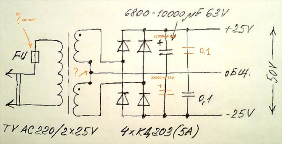

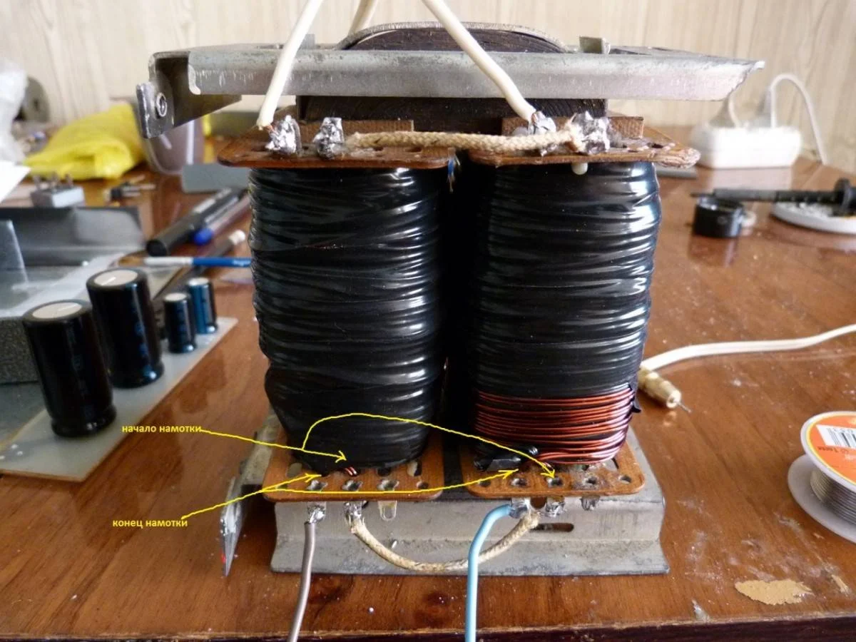

Вот посмотри, на фото обозначил на трансе, что это?
И вот посмотрел у Валеры схему БП, может так кондеры припаять?
:tehnari_ru_942:

А вот и транс, подскажи пжл каким проводом подключать по схеме БП которую ты выложил (или этот, предыдущии пост).
    118.6 KB · Просмотры: 5,062

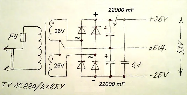

Что не понятно ???
    24.9 KB · Просмотры: 1,495

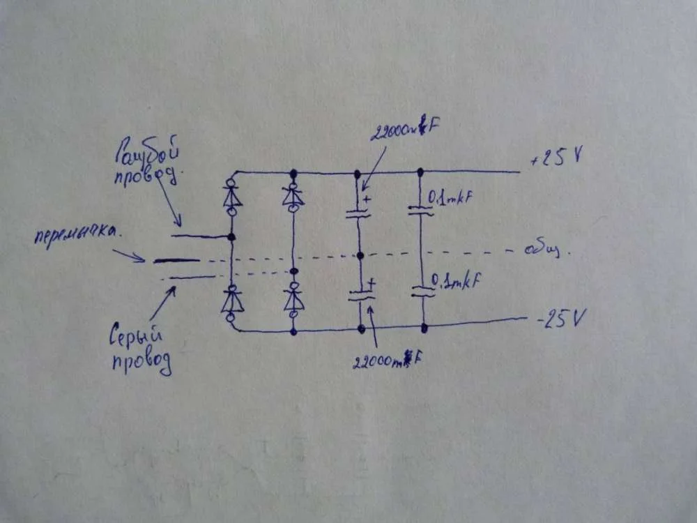

Вот, как я нарисовал, получается двухстороний текстолит у меня.
Там где идет дорожка от перемычки и от провода серого цвета(предыдущее фото транса), дорожки идут прямо к точке? Т.е. не касаются других дорожек?
Или не правильно?

А не легче все это соединить проводами и все, зачем печатка,три детали ??? :)

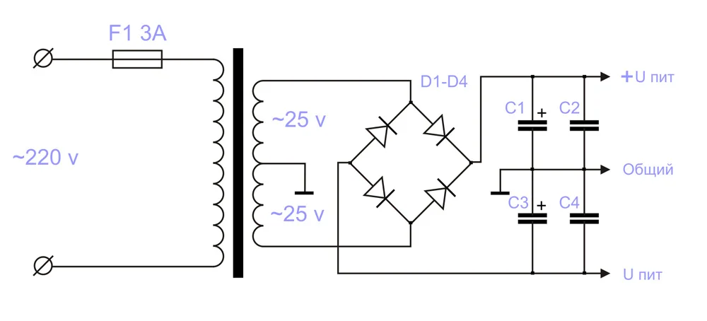

У тебя конденсаторы 0.1 mF последовательно, нет смысла, их надо подключать
параллельно каждому электролиту или один на полностью на 50 Вольт ... :)
Я посмотрел еще раз на рисунок БП у Валеры, вроде бы так нарисовано.
А 0.1mF значит один подойдет (как у тебя на рисунке)?
И если проводами соединять, у меня даже ума не хватит чтоб их расположить в корпусе грамотно.
Причем тут корпус, берешь просто не фольгированный текстолит, сверлишь
где надо отверстия, размещаешь детали и соединяешь проводами, это
называется навесной монтаж !!! :)
Так я правильно нарисовал рисунок схему?
Где идет провод от перемычки и от провода серого цвета(предыдущее фото транса), провода идут прямо к точке?
P.S. Первый раз так делаю и сильно волнуюсь. Это последнее что осталось сделать. Потом все это соединять надо. Буду просить помощи у Валеры. Ты не злишься из за того что много вопросов задаю :tehnari_ru_102: :tehnari_ru_159:
Серый и Голубой, это переменка на диодный мост, а с перемычки общий провод ... :)
А диодный мост он где ??? Это ни БП ??? :)

F1(предохранитель) - 3A 250V
C1,C3 - 22000uF
C2,C4 - 0.1uF
диодный-мост 25А, 100В MB251 (KBPC2501),
