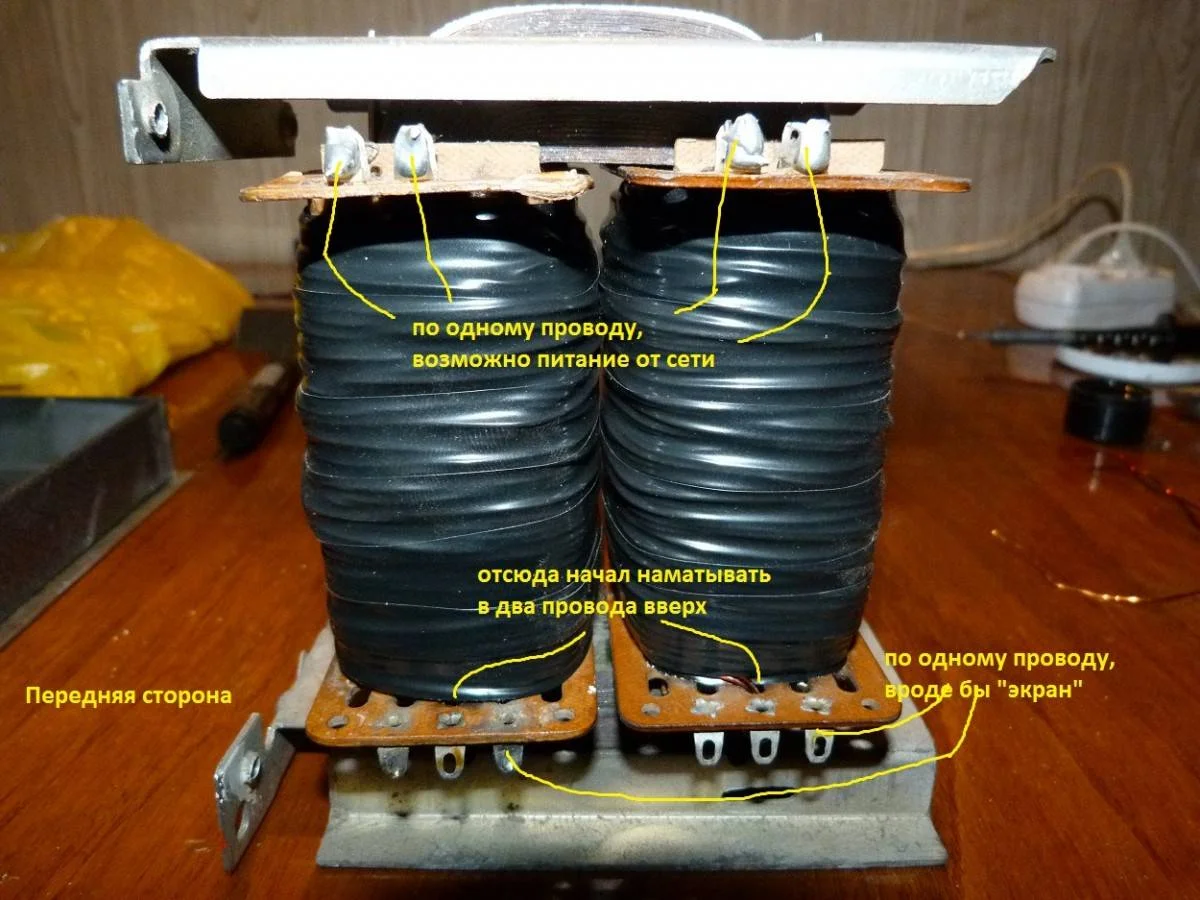

Перемотка ТС 180

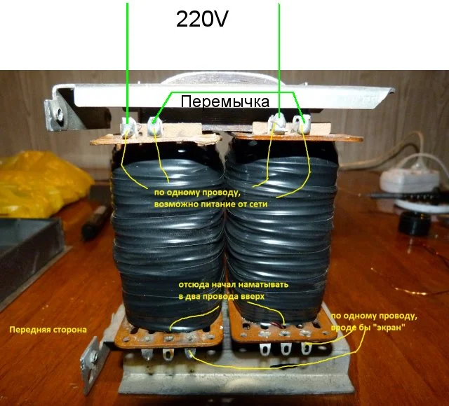

Запаяй перемычку и провода с вилкой к розетке, только
сразу не включай, а только дотронься легонько контактов
в розетке, мало ли чё ... :)
НЕ ЗАБЫВАЙ О БЕЗОПАСНОСТИ, ВСЕ ТАКИ РОЗЕТКА !!!
    52.7 KB · Просмотры: 2,800

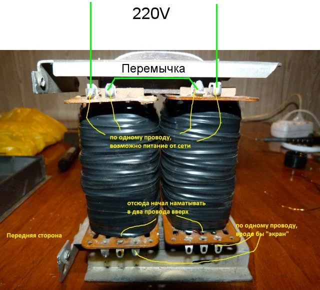

Похоже я что то не то сделал. Подключил и гудит. 3 секунды мне хватило чтобы выключить. И пощупал транс, теплый стал. ((( Что я сделал не так??? Перемычку я соединил, т.е. припаял проводом. Остальные два провода к розетке (вилка).
P.S. Кстати, внутри обмотки теплее чем с наружи.
Ничего страшного просто не попал в фазировку, это уже закон подлости ... :)
Перепаяй, как я нарисовал ...
    53 KB · Просмотры: 822
Щас сделал, тихо стал гудеть, т.е. руками трогаю чуть чуть чуствую типа гудит :) Пока работает, не нагревается. Как дальше проверять? А вторичка как подключается? P.S.У меня щас время в городе 2-ой час ночи, жена материт уже. Может распишите что да как, завтра приду с работы и дальше буду делать. ОК?
Меряй сколько вольт переменки на твоих обмотках ???
Честно, а я пошел спать ... :)

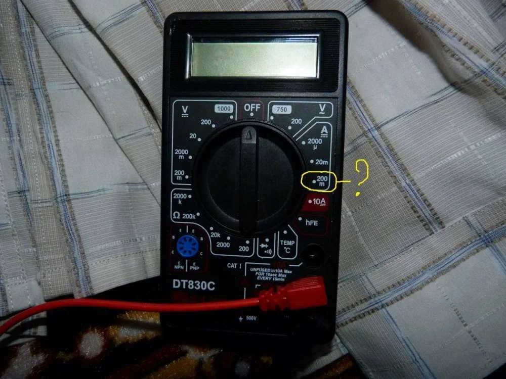

Привет! Не могу разобраться с тестером, в инструкции прочитал, вроде бы правильно (или нет)ставлю переключатель в положение ACV *200m. Но так щупами не знаю уже куда их ....... Ни че не показывает. Черт, ну и чайник я!!!!
    96.8 KB · Просмотры: 610
А все разобрался, ошибся немножко. Вот на первом получилось 18.8, а на втором 19.3. Че то поразному получилось. Это плохо или нормально?
