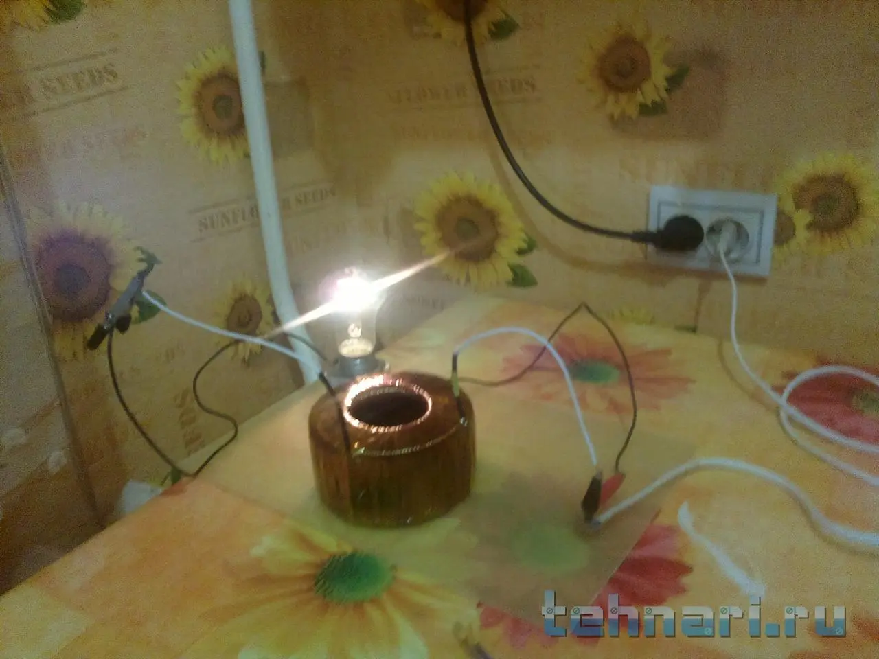

Это главное, и оно позволит обьективно судить о качестве расчета и намотки. Удачи.Измерь ток холостого хода
Обмоточный провод с некачественной изоляцией , или недомотка , расчет неверен .Либо короткозамкнутый виток, либо входит в насыщение
лампочка у меня на 75 ватт с трансформатора включалась -//- .
У ТСа только первичка пока намотана, так что выхода покеда нет, только вход... Да и тот , пока, что то не айс.Можно говорить конкретно, что бы было ясно: с трансформатора, это как? Лампочка на выходе, или последовательно, вместо предохранителя?
