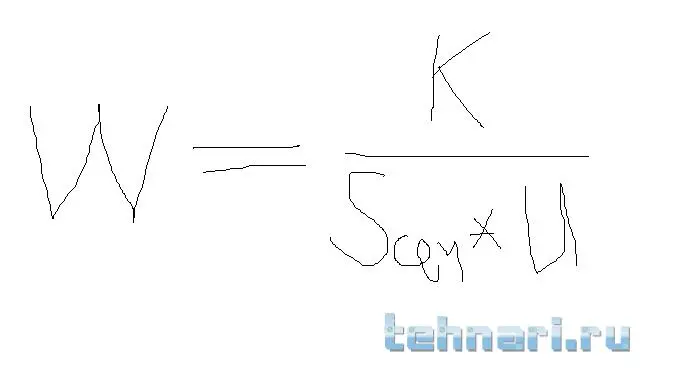

Ты формулу не так записал. Эмпирически виток считается 50/S (для торов 45/S) и только потом умножаем на U.

Коэффициент для торов от 30 до 35. Я рассчитываю из К=35. К=45 используется при использовании ШЛ (подковообразного) железа

45/16=2,81, ДАЛЕЕ 2,81х230вольт=646витков первички, чо там считать-то?

Юра, ты, как человек имеющий специализированное образование и соответствующий опыт работы, подходишь к расчету трансформатора как профессионал. Между тем есть упрощенные методики, чтобы любой ребенок мог рассчитать трансформатор. И в этих методиках число витков на вольт определяется как К/S, где К зависит от типа магнитопровода. Для пластинчатых обычно берется 50, для ленточных 35.

4/2*8= 16 или 0,00 столько то. Вы как будете считать? Правила математики еще никто не отменял. Да написанная Azziop формула воспринимается легче, но что написанная мною дает не тот результат?

Сначала вы высмеяли формулу расчета, затем, когда поняли, что формула то верна, начали цепляться к тому что не так написана, что ее могут не так понять.. В итоге я с вами не готов обсуждать. Вы не спросили почему написано так, а высмеяли и теперь утверждаете, что я не готов обсуждать. Меня эти расчеты заставило написать то, что много народа просит- помогите рассчитать тор. Что же вы, имея высшие образования не помогли разобраться людям?

Все правильно, только U умножается на К, а не S как у Олега. Либо вычисление разбей на два действия, либо U поставь в числитель, умнож на К ... :(

Ну понять формулу действительно трудно, к тому же она не верна (если уж быть принципиальным).
W=K/Sсеч*U1 - это неверно.
Должно быть -
W=K/Sсеч*U
Либо............-
W1=K/Sсеч*U1
Далее, для правильного восприятия следовало написАть так
W=K:Sсеч*U
Ваше же написание обычно воспринимается людьми так

Вот я так и воспринял имея вышку, для меня все что под чертой знаменатель. Ну ладно не будем об этом и так пол дня на это убили ... :)))
Олег никто тебя ни в чем не обвиняет, просто надо было написать W=K*U/S ... :)

Благодарю за внесенные исправления. U1 была просто опечаткой. С уважением
Олег я отредактировал первый пост, чёб не было больше разговоров ... :)
Благодарю. Вы правильно поступили. Да нужно было ее по другому написать. Надеюсь кому- нибудь облегчит жизнь.:wo:
