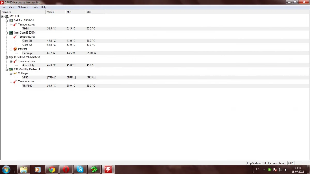

у меня такая же проблема :(((
ноутбук Dell Inspiron N5010, куплен в октябре прошлого года, ОС Windows 7 Ultimate, пиратская, месяца так два-три назад начал перезагружаться (где-то раз в полтора-два часа)
скриншот HWMonitor в вложениях
помогите пожалуйста разобраться в чем причина:tehnari_ru_117:

Может и перегреватся ибо с 10-го года и не чистилась система охлаждения
