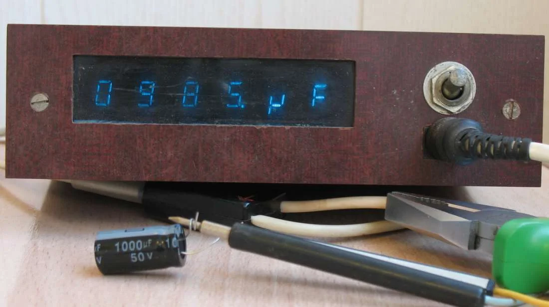

Максим, если ты думаешь, что здесь собрались одни теоретики которые никогда ничего не собирали своими руками, то ты глубоко ошибаешься.
На фото измеритель емкости моей собственной разработки. Когда я его разрабатывал, у меня не было доступа к какому-либо другому измерителю емкости и не было эталонных емкостей. Поэтому при его разработке изначально была заложена настройка при помощи простейшего мультиметра. Вначале измерялось напряжение срабатывания компаратора, затем рассчитывался по формуле и настраивался ток разрядки. Когда через несколько лет я получил доступ к профессиональному измерителю емкости, оказалось что мой измеритель работал с погрешностью 2%. То есть с погрешностью используемого при настройке мультиметра.

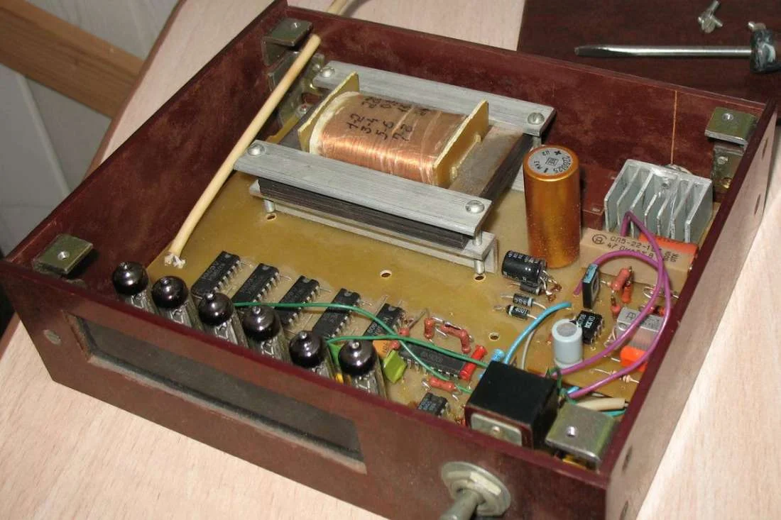

А на этом фото внутренности прибора. Обрати внимание на трансформатор - он нестандартен. Вначале была рассчитана мощность трансформатора и подобрано соответствующее железо. Но мне хотелось сделать конструкцию минимально возможной высоты. Для этого я Ш-образные пластины разделил пополам и установил их навстречу друг другу. Трансформатор получился почти в два раза длиннее, но по высоте я выиграл более сантиметра, при той же самой мощности.
Все изначально было рассчитано по формулам. Это позволило создать оптимальную конструкцию, избежать ошибок, ничего не сгорело. Данное устройство работает у меня безотказно более 15 лет.
