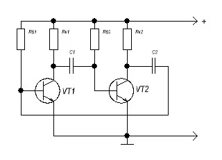

Я тут отвлеку вас от дискуссии… . Всем здрасьте! Вопрос вот в чем: почему в мультивибраторе базы транзисторов соединяют крест – накрест?
Я вот тут подумал, наверное такое соединение позволяет достичь по очередности мигания светодиодов?
Правильно подумали
Вопрос вот в чем: почему в мультивибраторе базы транзисторов соединяют крест – накрест, а не так как на рисунке?
Где Вы взяли эту схему, она не правильно нарисована и работать не будет ! ... :)
...почему в мультивибраторе базы транзисторов соединяют крест – накрест, а не так как на рисунке?
Мультивибратор - это, по сути, двухкаскадный усилитель, охваченный положительной обратной связью. Перерисуйте схему мультивибратора вот так и увидите два связанных каскада с ОЭ сигнал с выхода которых подаётся на вход. Если сигнал будет приходить в той же фазе, то этот усилитель загенерирует, что и происходит.

Я убрал ту схему, тем более на ней логотип Кейсмодс, еще кто нибудь начнет собирать ... :)
