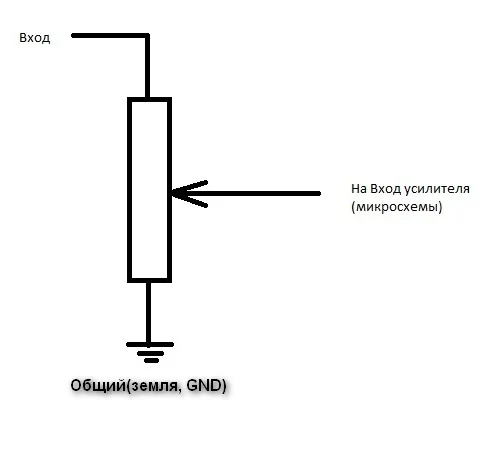

спасибо за схемку, а звуковой вход и переменный резистор к ней паралельно подключать?
Ниже схема подключения переменного резистора, подключать к контакту Vi - это на 1-ой лапе микросхемы

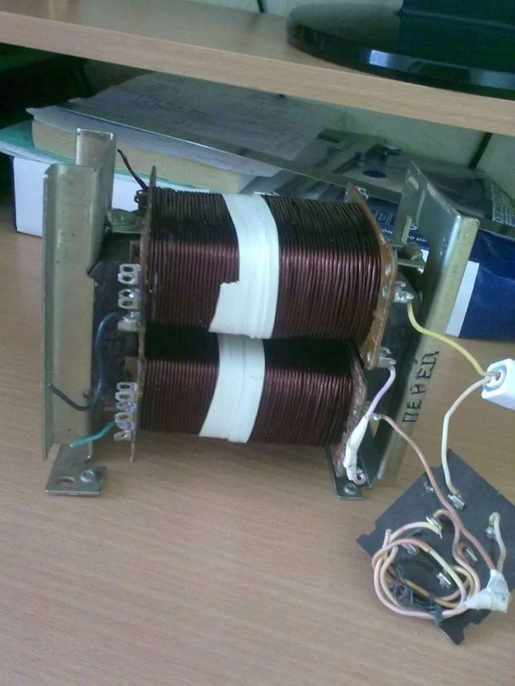

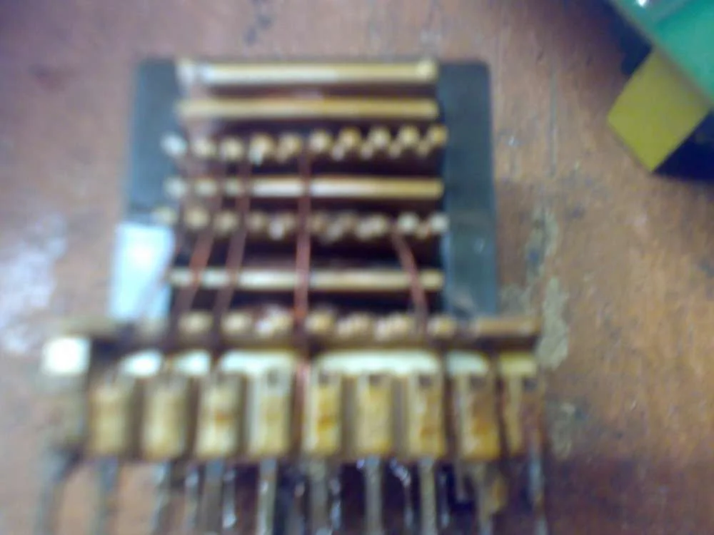

вот нашел транс от телевизора "ТПИ-656 гмил 671159 008 " такой пойдет?
Фото в студию! :) Вроде он импульсный
качество конечно никакое (фоткал телефоном), но надеюсь что нибудь понять можно)
    36.7 KB · Просмотры: 229
    48.4 KB · Просмотры: 96
плохо видно. сколько там выводов? и померь линейкой размер трансформатора
всего 20 лапок ,по 10 с каждой стороны. С одной стороны 6 выводов, с другой стороны все 10 выводов . Ширина 4см, длина 4см, общая высота 5см
не он даже одну тда1558 не потянет надо размерами больше:) Вот такого тебе хватит и на две тда 1558 и плюс ещё саб на тда1562

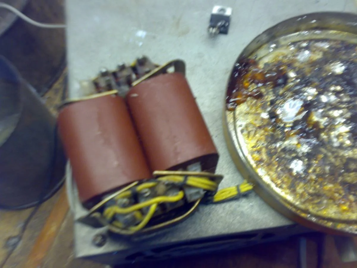

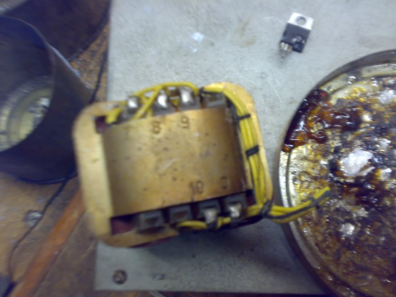

ладно,еще поищу..)

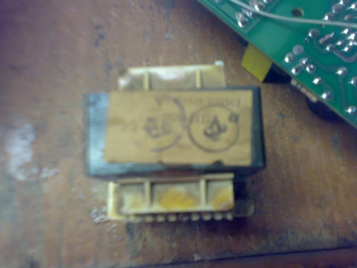

во,нашел вроде, длина 5см , высота 6см , ширина 4см и увесистый вроде=)
    74.1 KB · Просмотры: 120
    87 KB · Просмотры: 103
пойдет такой?
Вот это уже лучше :)
откуда сдёрнул чё написанно на нём?
