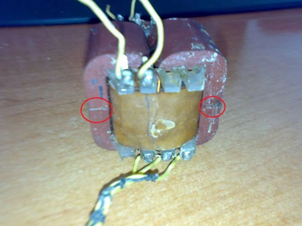

а как вообще трансформатор перематывается? Он же вроде не разбирается...)

Он разбирается внимательно посмотри:)

на заводе в зазор вводится компаунд готорый состоит из эпоксидной смолы с ферритовым порошком. Эту смычку придется "разбить".
Для этого, трансформатор положим горизонтально на стол или на пол (желательно постелить что то мягкое) и используя что то типа отвертки и молотка нанесем ОДИН (короткий, но достаточно сильный) наклонный УДАР.
спасибо, буду пробовать:)
а потом их склеивать надо? И если надо то эпоксидка пойдет?
они должны стягиватся не надо ничего эпоксидкой
