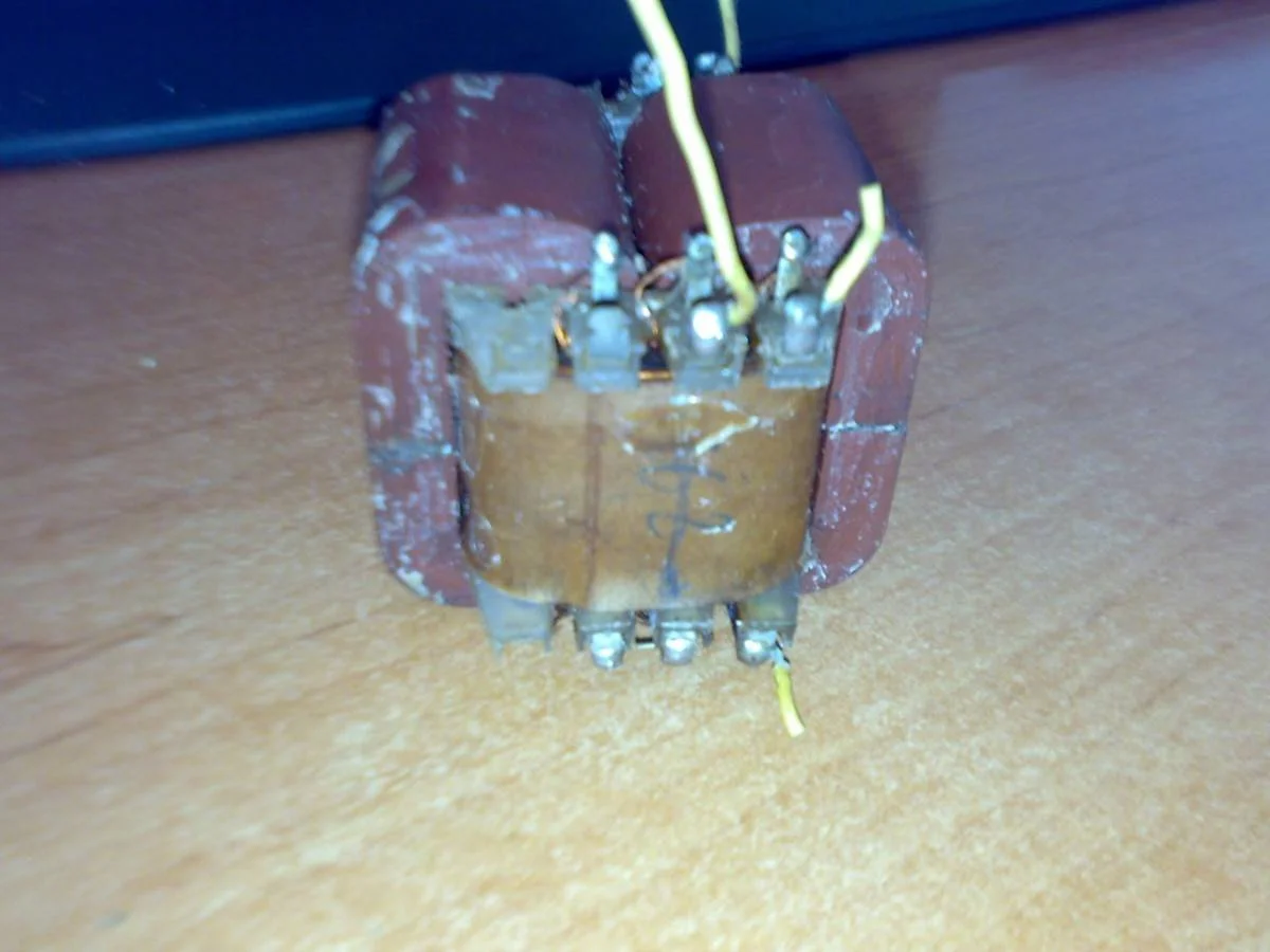

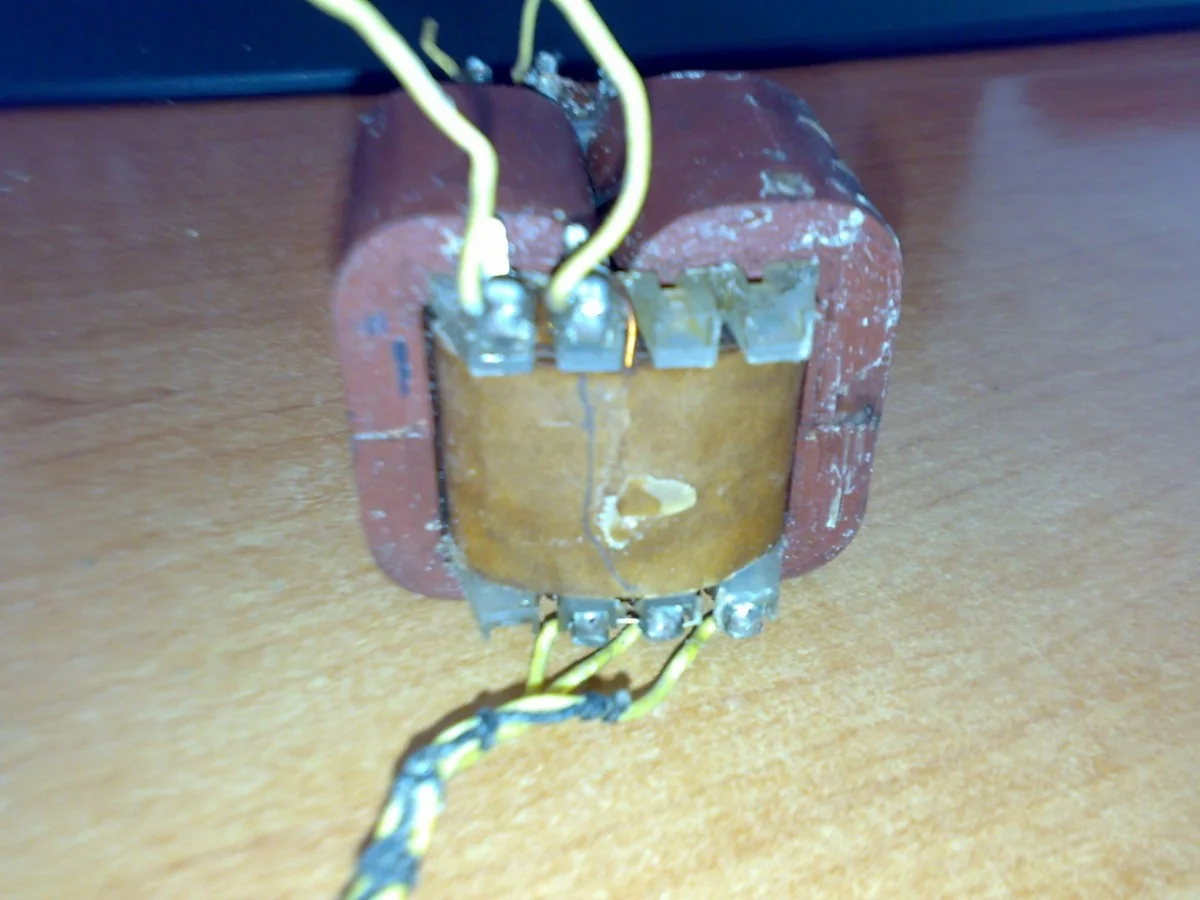

вообщем звонятся только 2 контакта на каждой обмотке по середине где карандашом отмечено, если конесно будет просматриваться..

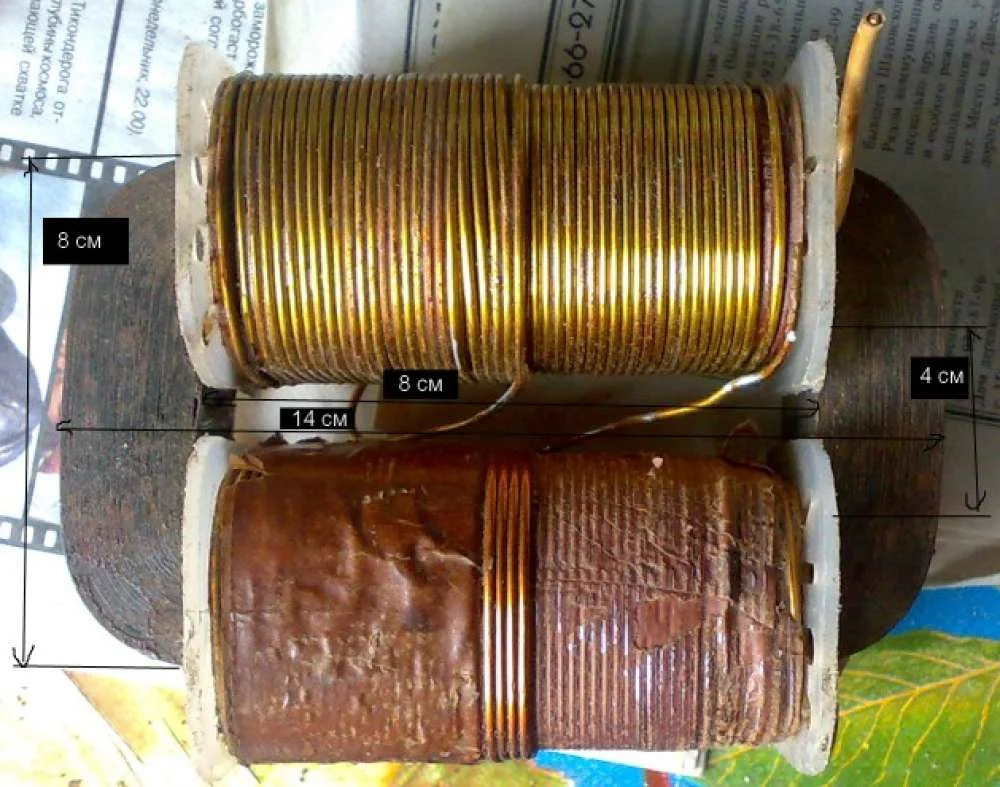

вот из такой железки можно что нибудь сделать? сколько ватт примерно можно выжать?
З.Ы. размеры -/+1см

Короче надо найти 2 контакта с максимальным сопротивлением:) Это будет сетевая обмотка которая включается в 220вольт!
P.S. Включается трансформатор обязательно через предохранитель(3 ампера) !
получается тонкая обмотка и еть первичная?
попробуемс=)
подключил с третьего раза, чуть транс не спалил))
вобщем выдает 16 с копейками вольт)

Там одна вторичка? замерь провод во вторички диаментр
таак. отлично. теперь кто нибудь подскажите как мотать первичку? интересуют все мелочи. может FAQ какой нить есть?
а у тебя на фото вроде вторичка намотана? Вот под ней первичка её оставь наматывай вторичку
нет. это транс от стабилизатора. тут одна обмотка только.
скажите сколько примерно нужно провода на первичку? и марка какая? витков сколько надо?
укажи ШИРИНУ пластины
3 сантиметра
1ка=1466витков (220в)
Ф=0.55мм
2ка-2*146витков(2*22в)-если надумаешь делать стерео на тда7294
Ф=1.2мм
или
2ка-80витков(12в)для тда1558,таких микросхем можно запитать 3шт
Ф=от1.2 до 1.5мм
