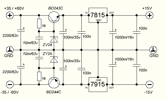

Прошу совета, как можно запитать стабилизированным напряжением 5-12 вольт темброблок от питания унч 35 вольт?
Очень просто. Есть целая серия стабилизаторов LM. Причем как по плюсу 78, так и по минусу 79.
7805 выдаст питание + 5 вольт, а 7812 соответственно + 12.
Спасибо, прочитал про неё. Греться правда пишут сильно будет из за большого падения напряжения. Попробую, поиграюсь.
35 Вольт входного напряжения для стабилизатора серии 78** является предельным значением. Может выйти из строя. Лучше попробовать организовать питание от отдельного небольшого транса. Активному темброблоку много тока не нужно, достаточно будет трансформатора Ватт на 5, + выпрямитель-фильтр-стабилизатор, на том же 78** можно. Или дополнительную обмотку на силовой транс усилителя, если это возможно.
В принципе, если аудиофилия отсутствует, можно применить понижающий DC-DC преобразователь на LM2576HVT 5.0 (12. 15), у них входное напряжение до 57В. Частота преобразования у него 50 кГц, шуметь не должен.
Да не фига с ней не будет. Радиатор, конечно нужен. Можно перед стабом резистор ом на 47 паять. Он придаст шарма и надёжности стабу. Двух ватный. Ну, это если просто. А если ещё проще, то резистор на 2.2 ком и стабилитрон на нужное напряжение. Можно так же сделать стаб на транзисторе. Тоже не плохо будет работать.
@Р Владимирович, вот как вариант. Пользуюсь.
Лучше по паре-тройке обычных диодов последовательно в каждое плечо. Заодно и от отрицательных импульсов по питанию оградит.:)
Вышеприведённая схема является хорошим вариантом. Последовательное включение стабилизаторов, умощнённого по току параметрического и интегрального (в каждом плече), позволяет распределить тепловую нагрузку, и ограничить входное напряжение стабилизатора 78** на уровне 24 Вольта, что вполне приемлемо. Хороший выход.
