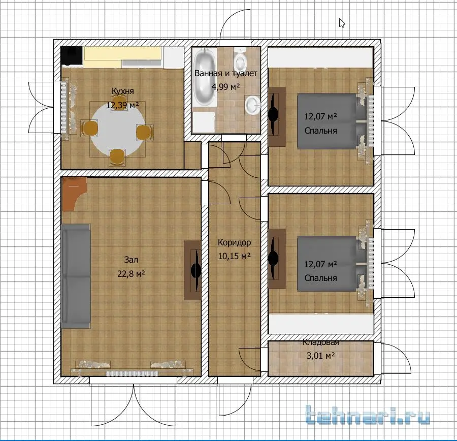

План дома
Слава, даже не знаю если чесно , сам там не был и даже визуально не интересовался, походу как и Туапсе ....портовый
Ванную комнату пришлось увеличить на полметра, но уменьшить кухню, иначе, ванная комната совсем маленькая получается.
Нас все устраивает...
Зал с одним окном?..
Я бы для себя перенёс на стену где диван 2 окна,а стену с окном сделал глухой,тем более там коридор и кладовка.Сделать её с северной(или южной) стороны...И ещё просчитывай ширину коридора,чтобы потом с мебелью там развернуться можно было при заносе...
На данный момент, у нас зал с точно таким расположением окна, практически с точно такими квадратами, с окном почти с такими же размерами и нам это хватает вполне...
Дело в том что жена не признает мебель перед окнами...а то что на видео это просто набросок, хотя в идеале примерно так:
Вот размеры:
Полтора метра я думаю хватит для заноса мебели.

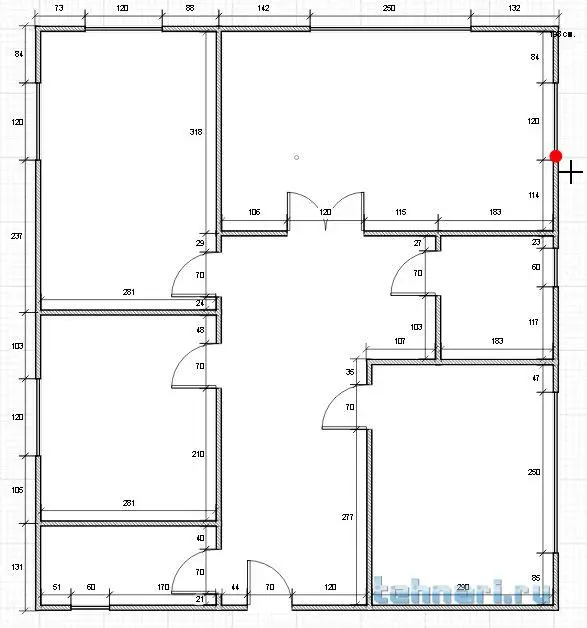

Сильно длинный и узкий коридор как по мне, попробуй другие варианты, уйди от шаблона, видимо глаз у тебя немного замылился :) вот так чисто за минуту набросал альтернативу
А ещё есть вариант объединить зал и коридор, т.е зал получается проходной, но зато объемный
Дело в том что у нас средства очень ограничены, каждый сантиметр на счету, а коридор это помещение которое практически не используется...
Это да, есть такое - что бы не выбрал, все равно возвращаюсь к своему плану что составил 6 лет назад ))))
Спасибо, я рассмотрю этот вариант.

Квадраты получаются больше
Мой вариант все же для нас лучше.
Касательно узкого коридора: сейчас у нас коридор шириной в 1.1 и мы не испытываем трудностей с заносом мебели, а по моему плану он 1.5...
Да и:
При том что у нас с деньгами напряг, до того что возможно я и не возьмусь за это дело....
Оставлю свой план.
Я бы сместил проем кухни (красным) там все одно, ничего не поставить, а вот дверь(зеленым) уже не будет "встречаться" с дверью ванной.
Правильно, и сверху - встроенную антресоль разместить.
В зале компьютерный стол неудачно расположен, монитор будет бликовать от падающего из окна света. Контрастность придётся выкручивать на максимум, чтобы что-то увидеть на нём в солнечный день. Стол лучше перенести в противоположный от дивана угол. Вместо него, вдоль свободной стены разместить стенку или встроенный шкаф, отступив метр от двери. А если сместить дверь вправо, то и на всю стену шкаф встроенный можно забубенить.
Так и сделаю.
Перенесу стол.
У нас есть стенка, 350х60х200 которая установиться напротив дивана.
Хороший вариант. Взял себе на заметку. Для себя изменил бы немного: сан-узел сделать побольше - спрямить стену, дверь внутрь. В кухне дверь также внутрь. Дверь в зал сделать 1-створчатую.
