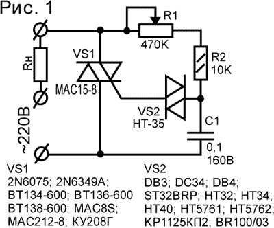

схема, что вначале темы, с димером моргает на низкой яркости.. начиная с 10-15% примерно, дальше всё ok (обычные лампочки на 220в), возможно исправить или проще не крутить димер да конца?
это довольно частое явление. попробуйте такую схему или подобную
а вообще использовать димер для регулировки освещенности, я считаю неоправданным расточительством, соотношение потребляемой эл. энергии к освещенности огромное, особенно при низком уровне яркости ламп.
на много выгоднее поставить для "малого света" лампочки маленькой мощности и соответственно коммутировать

У меня в комнате 12 лампочек, включаются дилером, так вот, если ставлю схему из первого своего поста до димера, вообще не понять что происходит, не работает одним словом, если после, то есть мерцание по всему потолке на любой яркости, но частота мерцания разная, зависит от яркости, но если поставить схему на каждую лампочку отдельно, то все в порядке, но начинают моргать на 10-15% яркости, выставленной дилером, 20 и болше- пуск ламп плавный, регулировка дилером работает адекватно, так вот, вопрос в том, можно ли и на низкой яркости заиметь адекватную работу лампочек?
зависит от схемы, от нагрузки....если это критично, то нужно экспериментировать с разными схемами
а если ставить последовательно два устройства на симисторах, то там вообще не понятно что будет...
Димер с "крутилкой"? Выключатель в крайнем положении ручки (то есть чтобы выключить, надо выкрутить ручку на минимум и до щелчка)? Если да - то нафиг Вам вообще плавный пуск, если сам димер выполняет эту функцию?
Если нет - может, димер поменять? Ибо мало какое электронное устройство может нормально работать с димером.

нет, не совсем он ее выполняет, не всегда т.к. сложно приучиться самому и домашних выкручивать его в минимум, включается он нажатием на крутилку, и соответственно с мощностью на которую крутилка выкручена в данный момент, так вот за месяц уходят в мир иной 2-3 лампочки, вот, собственно, и скрытый смысл плавного пуска.
димер менять, может быть и да, но интерес пропадает :) и за столом не ляпнешь что "САААМ!!" :D
