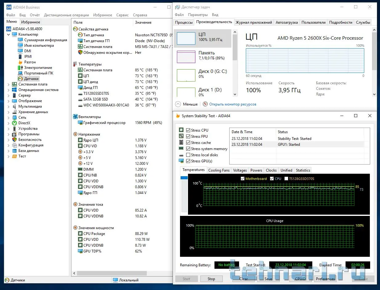

Провел тест:
В итоге, за два часа теста температура проца не поднималась выше 85, это на какие то мгновения, а так, 74...80, температура мосфетов не поднялась выше чем 86, их радиатор на ощупь чуть тёплый.
Частота на все ядра 3.9
В простое температура цп 32...42, температура мосфетов 43...44
Да да да да, не взял заветную цифру в 4.0, а тем более 4.2, хотя, по факту и так не плохо по всем ядрам:
