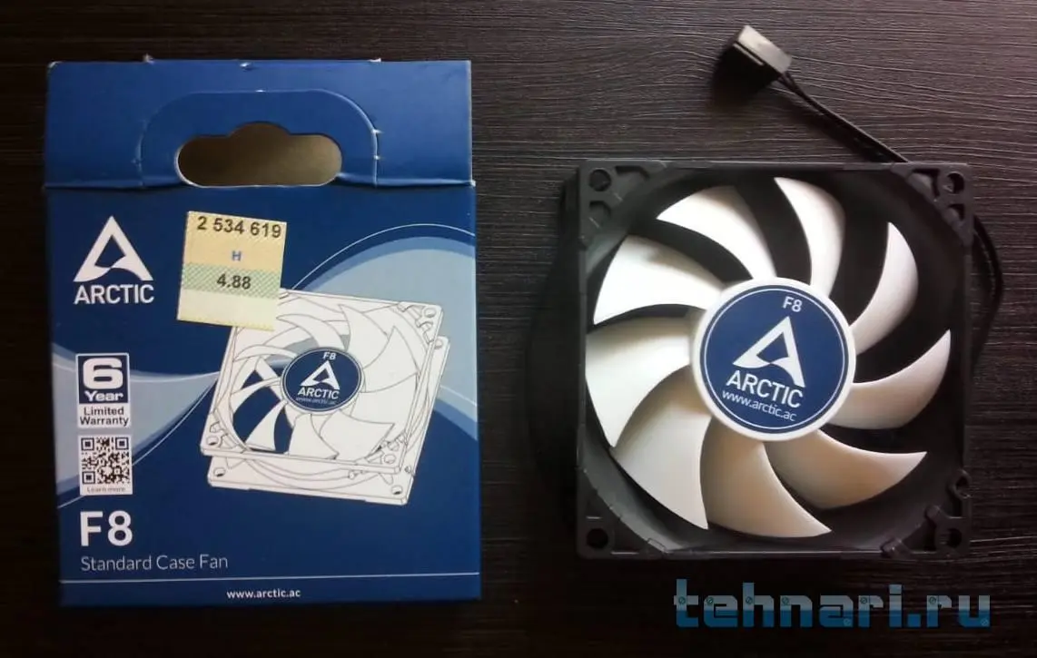

Продолжаю тестить полезность вентилятора над радиатором врм.
Если его запитать от 12 вольт, то уже минус 15...16 градусов:
Но дело в том что вентилятор немножко бу, и если его запитывать от 12 вольт то он тарахтит, а новый хороший покупать за 350...500 руб (тот же АС F8) у меня возможностей нет...

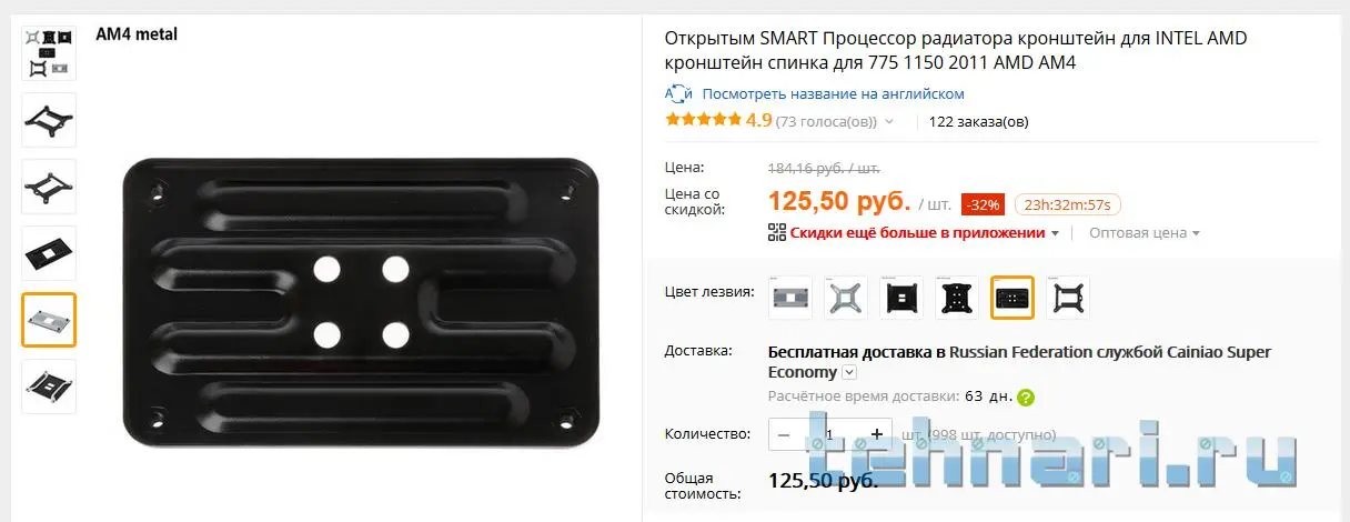

Блин, ни токаря что бы брал заказы по мелким работам нет, ни бэкплейт не найти на ам4 сокет - реальная д-е-р-ё-в-н-я!!!!

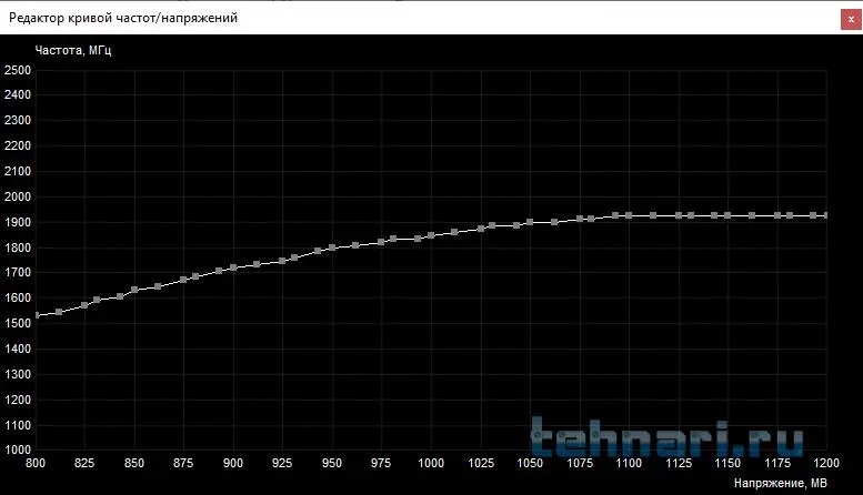

Скоро лето....да и давно хотел это сделать, но ни как руки не доходили до этого действия под названием андервольтинг (undervolting), наверное спокоен из за того что температуры вк еще далеки до критических....но всё же.
С 1050, сбросил напругу до 900, и выиграл -7...-10 градусов, но при этом игры не пострадали от этого, всё эфпээсы на месте, система стабильна.
Данная настройка абсолютно безопасна, если система не стабильна, то всё можно вернуть по умолчанию за один клик....
Все же мне удалось его купить:
https://www.nix.ru/autocatalog/arctic_cooling/Arctic-F8-3pin-80x80x25mm-225dB-2000ob-min_124021.html
В 11-12 гг. по 80 рублей в том же никсе я эти вентиляторы покупал, сегодня же отдал 350 руб...

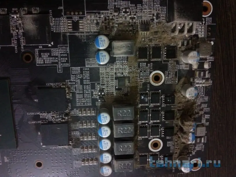

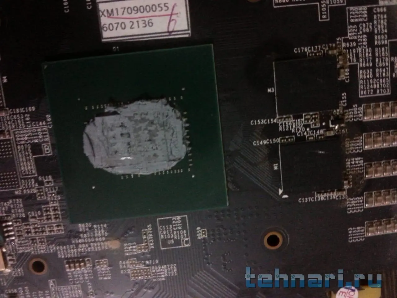

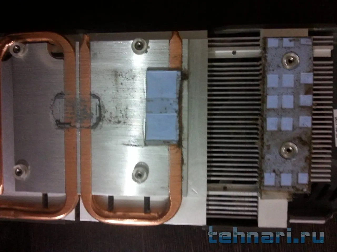

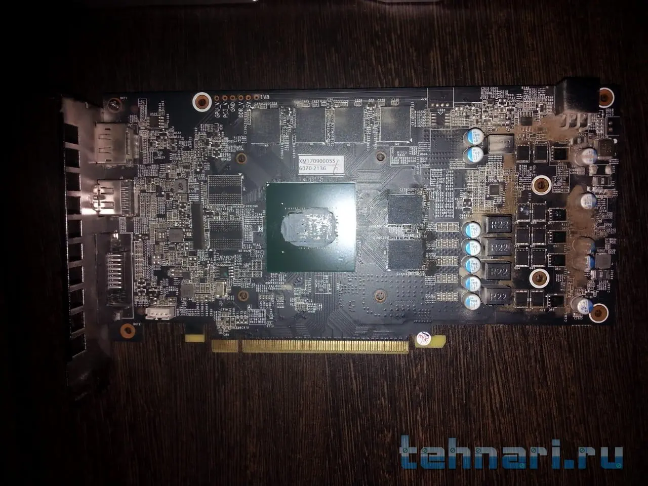

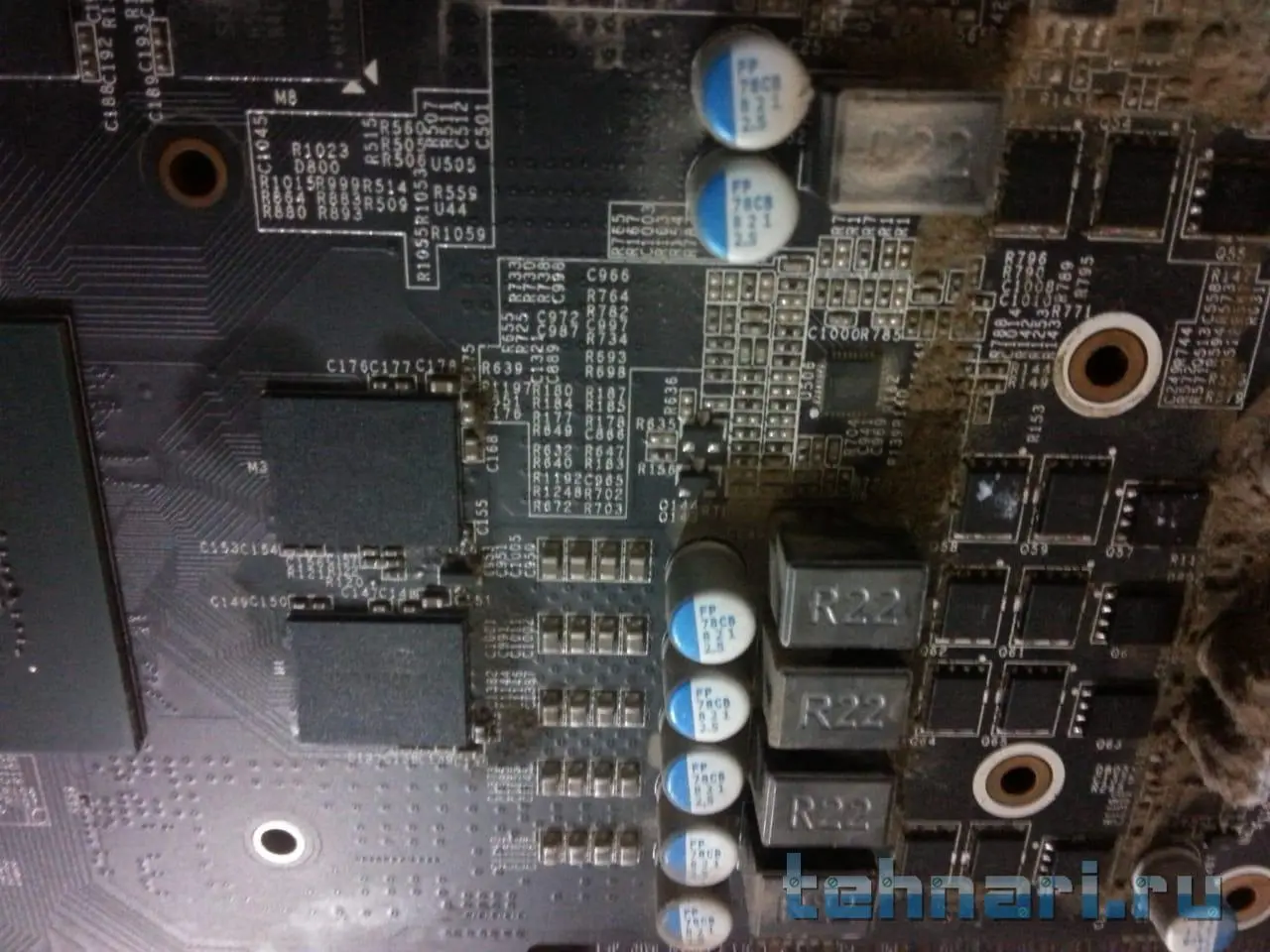

Не стал ждать....вернее, я думал что не стану ждать, а по факту...карта оказывается заплакала со стороны радиатора.
Фото:
KFA2 GTX 1066 OC1.webpKFA2 GTX 1066 OC3.webpKFA2 GTX 1066 OC4.webpKFA2 GTX 1066 OC5.webp
На фото видно, что потекла термопрокладка на чипах памяти и чуть чуть в районе врм.
Спиртом удалить гель не смог.
Термопрокладки в очень хорошем состоянии, в плане присутствия гели в них, НО они очень грязные, что спиртом не смог убрать грязь с них.
Думаю, грязь не будет препятствовать передаче тепла.
Размеры термопрокладок: 70х20х1.5 и 40х20х1.5, замеры делал линейкой, и вполне возможно что ошибся в толщине прокладок...

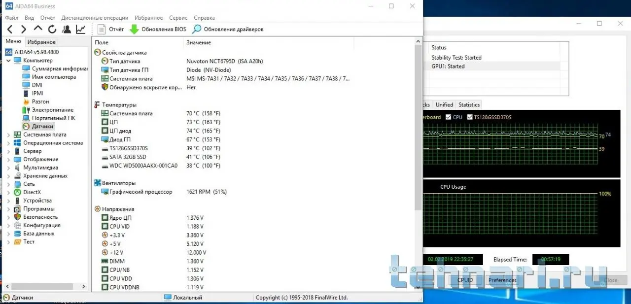

Результаты:
Вартанде
без андервольтинга с открытой крышкой: 61 гр, при 2200 об
с андервольтингом до 975 с открытой крышкой: 58 гр при 2200 об
без андервольтинга с закрытой крышкой: 66 гр, при 2400 об
с андервольтингом до 975 с закрытой крышкой: 64 гр при 2400 об
Ведьмак 3
без андервольтинга с открытой крышкой: 67 гр, при 2400 об
с андервольтингом до 975 с открытой крышкой: 64 гр, при 2400 об
без андервольтинга с закрытой крышкой: 74 гр, при 2400 об
с андервольтингом до 975 с закрытой крышкой: 71 гр, при 2400 об
Бублик
без андервольтинга с открытой крышкой: 70 гр, при 2500 об, напруга с 1050 спала до 850
с андервольтингом до 975 с открытой крышкой: 70 гр, при 2500 об напруга с 975 спала до 850
без андервольтинга с закрытой крышкой: 77 гр, при 2700 об, напруга с 1050 спала до 850
с андервольтингом до 975 с закрытой крышкой: 77 гр, при 2700 об напруга с 975 спала до 850
В среднем, от замены термопасты выиграл 3...5 градусов.
Такие вот дела....
1. андервольтинг с 1050 до 975
2. поднятие частоты озу с 1886 до 2050
3. смена термопасты
4. настройка схемы управления вентиляторами кулера вк
Я результатом доволен...только вот термопрокладку, что над врм, всё же я настроен сменить, уж очень она грязная.
