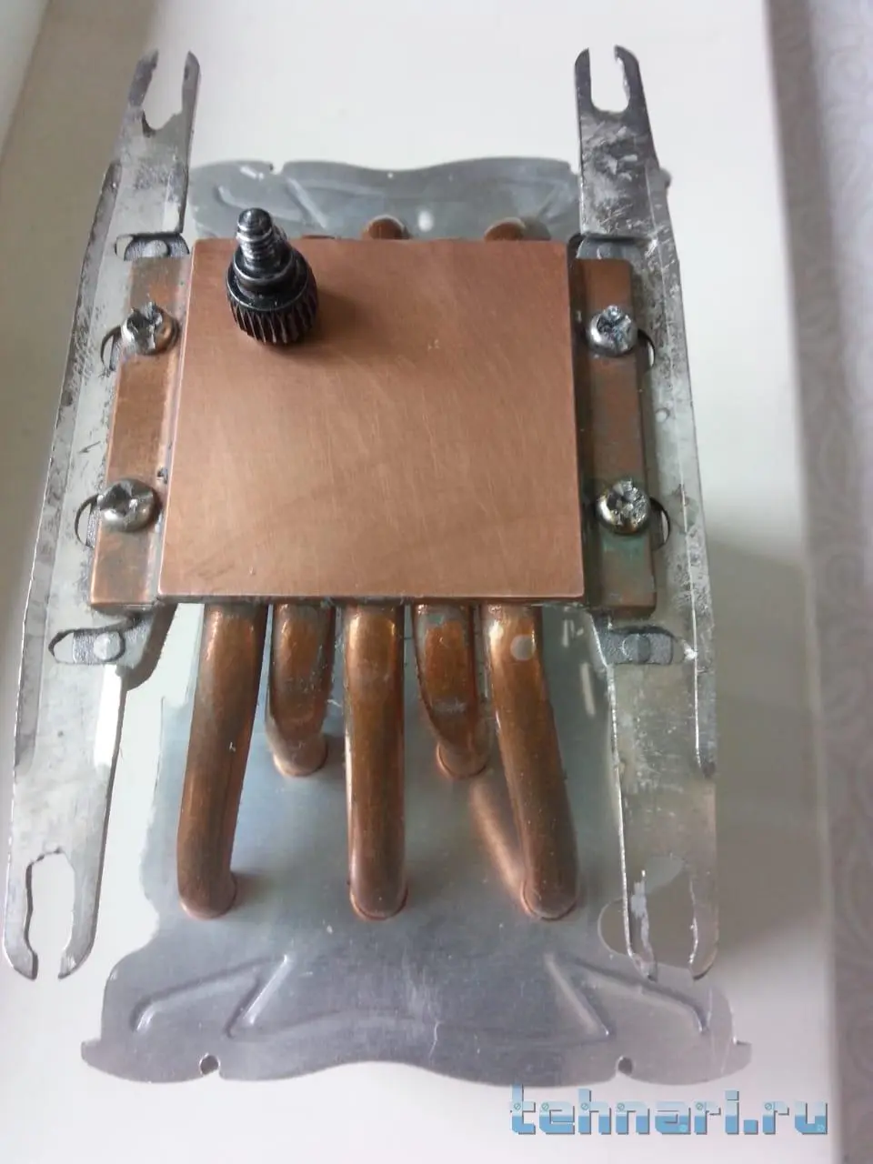

Так же, сегодня чуть отшлифовал подошву кулера:
До:
Начало:
В процессе:
В итоге:
До зеркальной поверхности доводить не стал - надоело.
Пока что тестирую...
п.с. зачем это нужно? нравиться мне этим делом заниматься - вот и весь секрет....
Два часа теста сказали мне, что обдув врм дал -5....7 градусов, а вот полировка подошвы кулера и всеми хваленная мх-2 ни один градус не минусонули:
