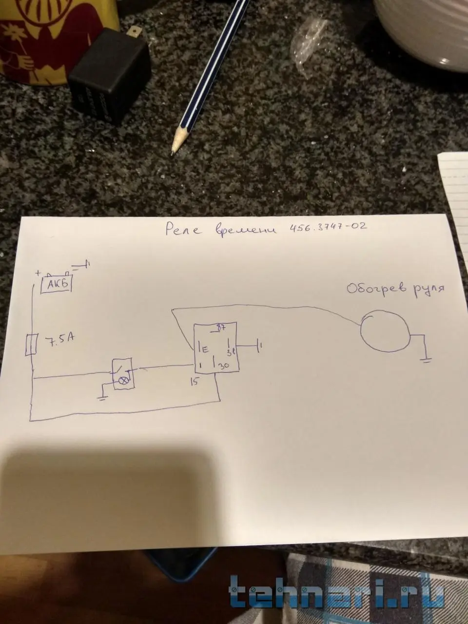

Здравствуйте, подскажите пожалуйста как правильно подключить реле не используя + от замка зажигания. Набросал схему, но терзают сомнения ))
В паспорте на реле рекомендовано другое подключение нежели у Вас на листочке:
Безымянный.webp.
Вот ещё повод для размышлений:
a.d-cd_01.webp,Документ1_01.webp, внутренняя схема вашего реле скорее всего будет как и ДЭУ НЕКСИЯ. Подключения во всяком случае те же.
Это я видел, не понял будет ли работать если не подавать + на 15 контакт
"+" на 15 контакте - питание внутренностей реле. Без него нет. Может ,Вы, хотите включать обогрев в обход замка зажигания?
Да, именно это я и хочу сделать. Если я правильно понял, получается подаём + на 30 и 15 контакты, и + через кнопку на Е ? Тогда ещё вопрос - кнопка должна быть с фиксацией или нет?
Да,... получается подаём + на 30 и 15 контакты, и + через кнопку на Е ? Тогда ещё вопрос - кнопка должна быть с фиксацией или нет?
Получается что так. Кнопка, судя по описанию в тех. док. - без фиксации.
