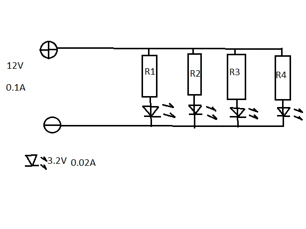

подскажите светодиод с током 30 милиампер записывается как 0,030
или 0,003??
тоесть на 1 ампер можно нацепить 33шт или 333шт светодиодов?
Если подключать все параллельно, то 33 штуки. Но завистит от питающего напряжения. При питании от двенадцати вольт, можно подключить сто штук и ток будет таким же.
да 12 вольт
Какое напряжение падения на светодиодах?
3.2 вольта
Тогда соедини их в цепочки по три штуки и резистор, для всех трёх светодиодов ток будет тридцать миллиампер. На один ампер можно подключить тридцать таких цепочек, что в сумме даст девяносто штук.
Спасибо ,получается резистор нужен на 100ом.
Да, похоже на правду. Но ток всё равно померь.

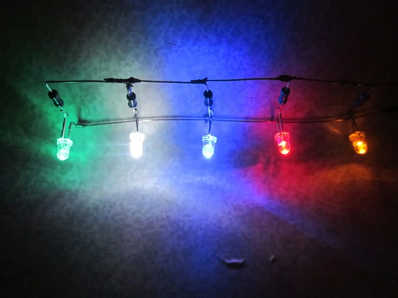

хм, у меня светодиоды с падением напряжения 3,2Вольт - синий, белый, бирюзовый и зелёный отлично светят через сопротивление на 470 Ом от 12 В, а красный оранжевый и жёлтый через 560 Ом...
Не ясно. Это вопрос или...:)
вот нашёл фотографию)))) для наглядности)))
