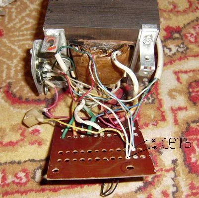

Подскажи куда подключать 220v в этом трансформаторе,транс от романтики 201, может у кого схема есть этого транса
провода 220 в идут к плате под номерами 5 и 2 куда следует подключить провода к каким номерам

Сеть подключать сюда.

померил сопротивление на этих проводах всего 7 Ом что то мало,надо точный ответ а так можно спалить трансформатор
пасиба попробую подключить,а так этот трансформатор мощный?(считал примерно выходит 220ват) однополярный или двухполярный? и какую силу тока можно выжать из него
с виду ватт 100 + -20вт а дальше надо измерять или перематывать

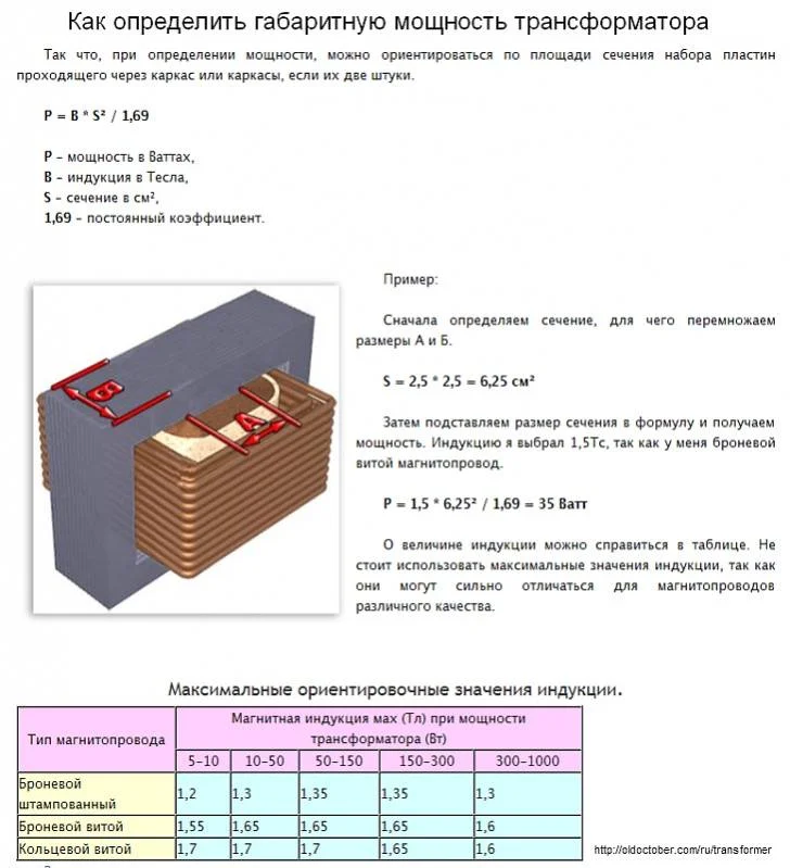

А у этого "огромного" трансформатора есть размеры? Вот так прикиньте ориентировочно мощность
    60.2 KB · Просмотры: 2,922
уже прикинул выходит 220ват
Проверил транс,лампочка горит,значит неправилно выбрана обмотка
подкажи кто знает куда ещё подключить
мультиметром поищи обмотку с самым высоким сопротивлением. или самый тонкий провод уходящий к центру трансформатора будет началом обмотки а выходящий такого же диаметра слоем выше будет второй конец обмотки. .при подключении трансформатора через лампу лампа может светиться . на выходе трансформатора есть напряжение ?
