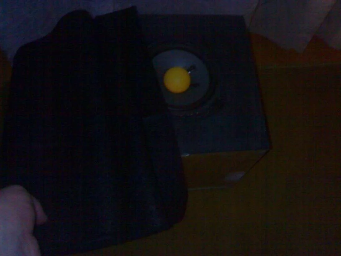

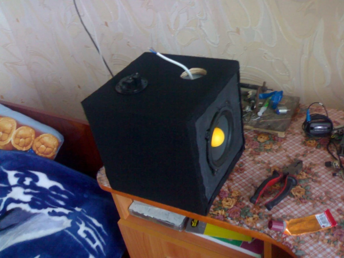

Подобие сабвуфера
колпак как нос клоуна, всё таки теннисный шарик прикляпал :В
согласень, надо подуменьшить, да и покрасить, хотя хозяин барин

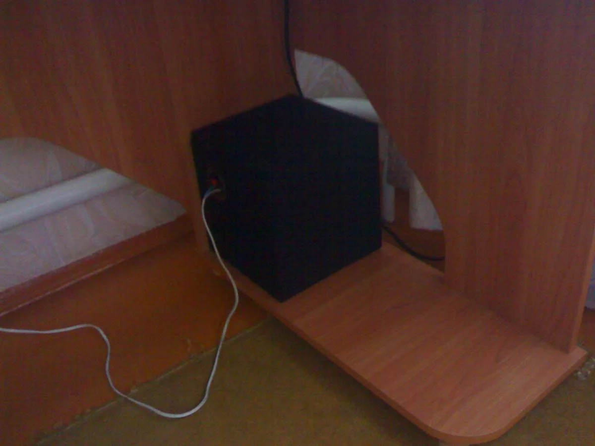

Так забежал утром,нажал,он оставался нажатый 2-3секунды,потом с таким как бы "хлопком" принял свое нормальное положение:)
Дима,просто банку не нашел:)
нее норм смотриться,мне самому нравиться,а красить его не буду,пускай сквозь грили будет видно.......:))

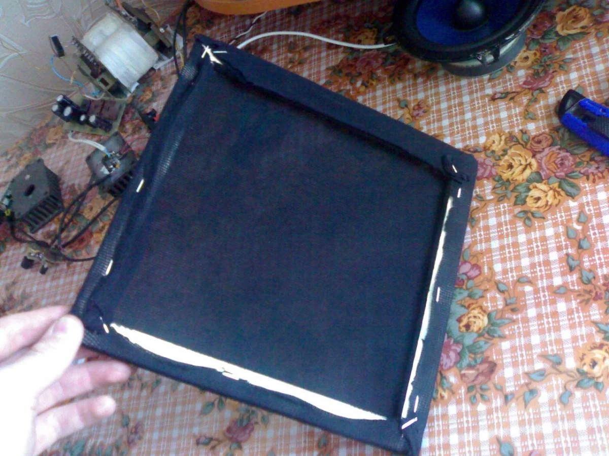

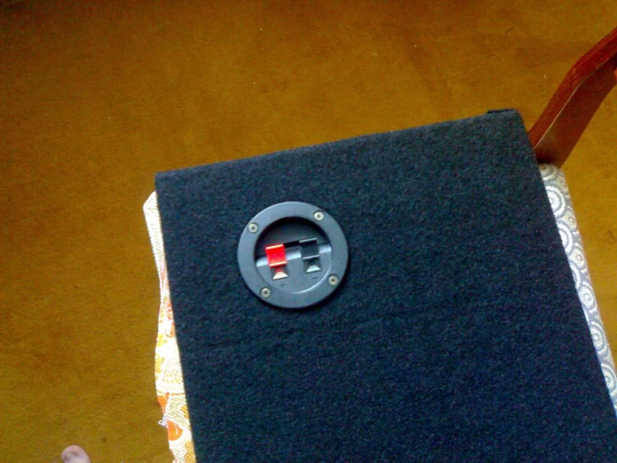

проблема с обшивкой
приобрел карпет....

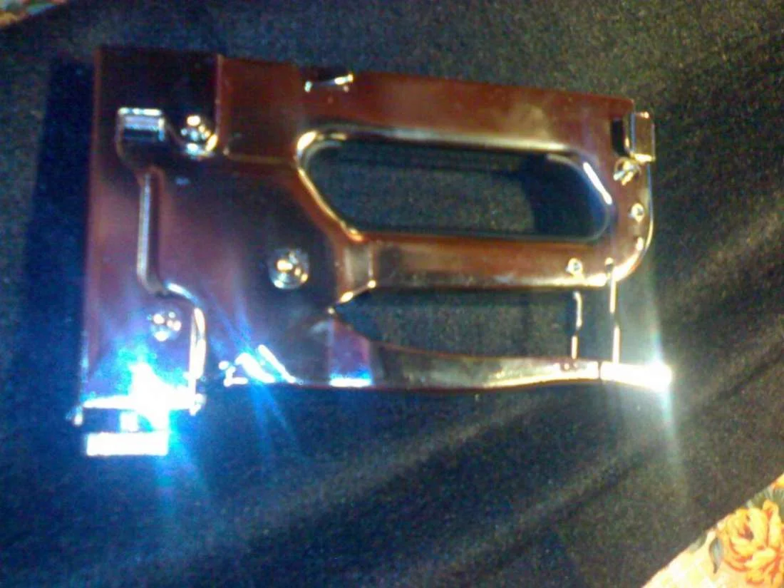

но вот проблема как его к корпусу крепить??сцеплером-скрепки белые видно будет
где то читал что клеем его клеят.....

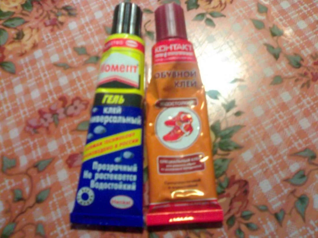

есть два клея момент
каким клеить???
Я на ПВА клеил.
приобрел карпет....

а че на момент нельзя что ли?
я всегда моментом клеил
Мне кажеться ПВА лучьше Тк без запаха а момент "Вонючка"
моментом и другими резиновыми клеями надо клеить если используется сабик в влажной атмосфере(на улице к примеру или багажнике авто),а если использовать в сухих помещениях или в салоне авто то можно клеить и на ПВАдисперсия
Еще одна причина.Завоняешь всех и все.Правда по краям лучше моментом помазать для надежности,а остальное на пва
и при сильном нагреве(например на солнце) момент может начать вонять очень неприятно.
Я на ПВА клеил.
Дорого будет.Проще на ПВА

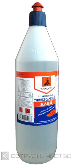

Да не берет его ПВА, пробовал уже. Карпет по сути пластик.
Только полимерный клей (как на фото или его аналоги) склеивает отлично, не воняет как момент, и не дорогой.
если не ошибаюсь, это плиточный клей (плитку на потолок клеят им) Столяр Мастер хороши проверяно на плитке :) он прозрачный как густой кисель. т.е. наносить оч удобно :)
Вот, из-за густоты он схватывает карпет практически сразу (я клеил к фанере), а ПВА только смачивает и все. Также из-за густоты пользовался им как герметиком. У меня на АС ушло чуть более четырех литров клея. Илье хватит и одного литра.
так надо ПВАдисперсия использовать,а прикладывать карпет не сразу чуть выдержав время и раскатывать обойным валиком,так что не надо говорить что ПВА плохой,-просто придерживайся инструкции на упаковке и будет отлично.к стати я клеил ПВАдисперсия обычное оконное стекло и держит посей день(приклеивал боковые стенки с подставке для телика):tehnari_ru_098:

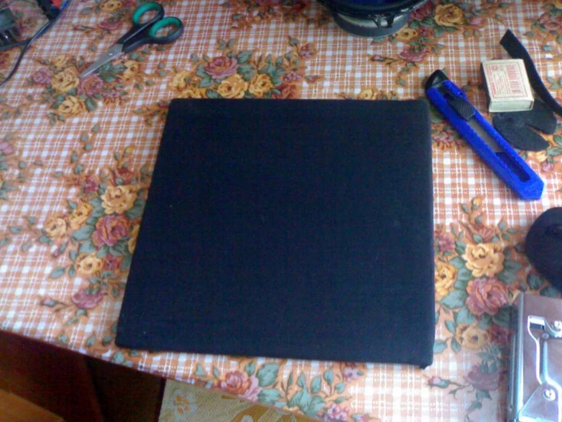

готово!!!
обтянул рамку
поставил пружинку

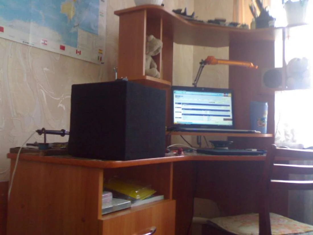

и вид готового саба:tehnari_ru_288:
    48.4 KB · Просмотры: 305
Класно! Молодец!
Как звук?
