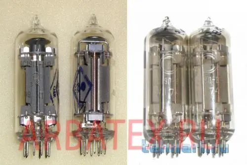

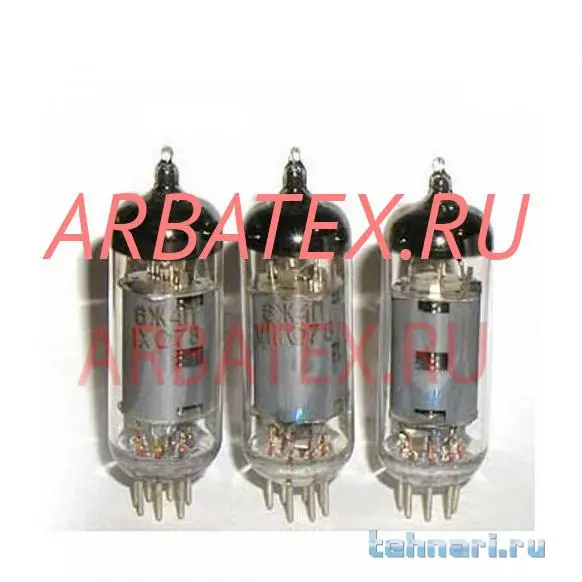

Подскажите замену ламп 6F1 и 6U1

6И1П цоколь 9 штырьков, лампа триод-гептод для работы в качестве преобразователя частоты в ламповых приёмниках.
6С19П цоколь 9 штырьков, мощный стабилизаторный триод с малым внутреннем сопротивлением, может работать в качестве выходной лампы НЧ. Определил по конфигурации анода, единственная лампа с такой конфигурацией анода.
6Ж4П цоколь 7 штырьков, пентод с короткой хактеристикой, для работы в предкаскадах ВЧ и НЧ. Определил по концигурации анода, есть с похожей конфигурацией анода лампа 6К4П, но эта лампа-варимю, с длинной характеристикой, предназначена для усиления ВЧ в схемах с автоматической регулировкой усиления, в этой конструкции неприменима.
Если это фото именно вашего усилителя, можете пока на выключенном усилителе вынуть лампы из панелек, посчитать штырьки.

Во вложении фото ламп.
    19.4 KB · Просмотры: 40
    18 KB · Просмотры: 42
