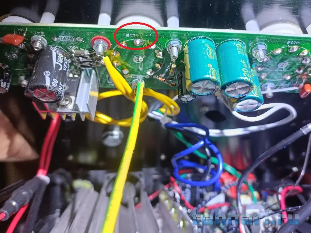

Подскажите замену ламп 6F1 и 6U1
  • Автор темы Автор темы hlona
Да толку-то с этого.
Там, внутри, китаёзы собрали УНЧ на транзисторах. Потому и "ветродуй" на заднюю стенку прилепили (см. #7).
Фото внутренностей ТС выставил на соседнем форуме.
и на тех фото отчетливо видно , что средние лампы , а это 6с19п
на плате даже напечатано маркировка (кружочком обвел) имеют контакт анода с накалом по одной ноге накала , а сетка сидит на второй ноге накала , но лампы не просто антураж , сквозь перемычки внутри 6с19п что то разведено и с большой долей вероятности звук пропадет если лампу выдернуть .
как бы не было обидно человеку купившему этот усилитель , но лампы там исключительно для антуража , хотя бы потому , что тоже опознанная первая лампа как 6к4п -варимю, ну вообще никаким боком к аудио и куча мощных транзисторов на радиаторе обдуваемых кулером никак к лампе не клеится .
но самое дикое это мощность за 50 вт , которую получить в однотакте , да на этих лампах просто невозможно даже теоретически .
