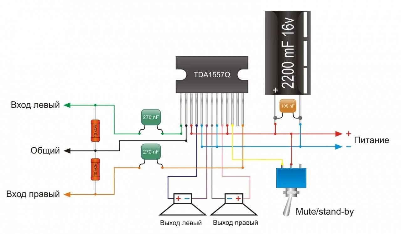

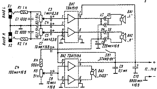

Я хочу собрать схему на 10-30вт, чтобы питание было 6-18вольт. скиньте схему и печатку пожалуйста. Я искал, искал схему и нашел tda2030. Если можно скиньте под нее схему и рабочую печатку. Заранее спасибо

Вот.проще просто некуда.МС-ТДА1519А -2шт. 2+1. Только БП должен держать ток до 8А.

. БП должен держать ток до 8А.
зачем такие крайности? трансформатор на 20-50вт(с вторичкой на 11-13в) и конденсатор на 10 000мкф*25(шунтировать кермикой либо плёнкой на 1.0-1мкф) и этого будет достаточно,музыка ведь,а не синус будет воспроизводится.
поптобуй
вот попробуй помойму очень просто
