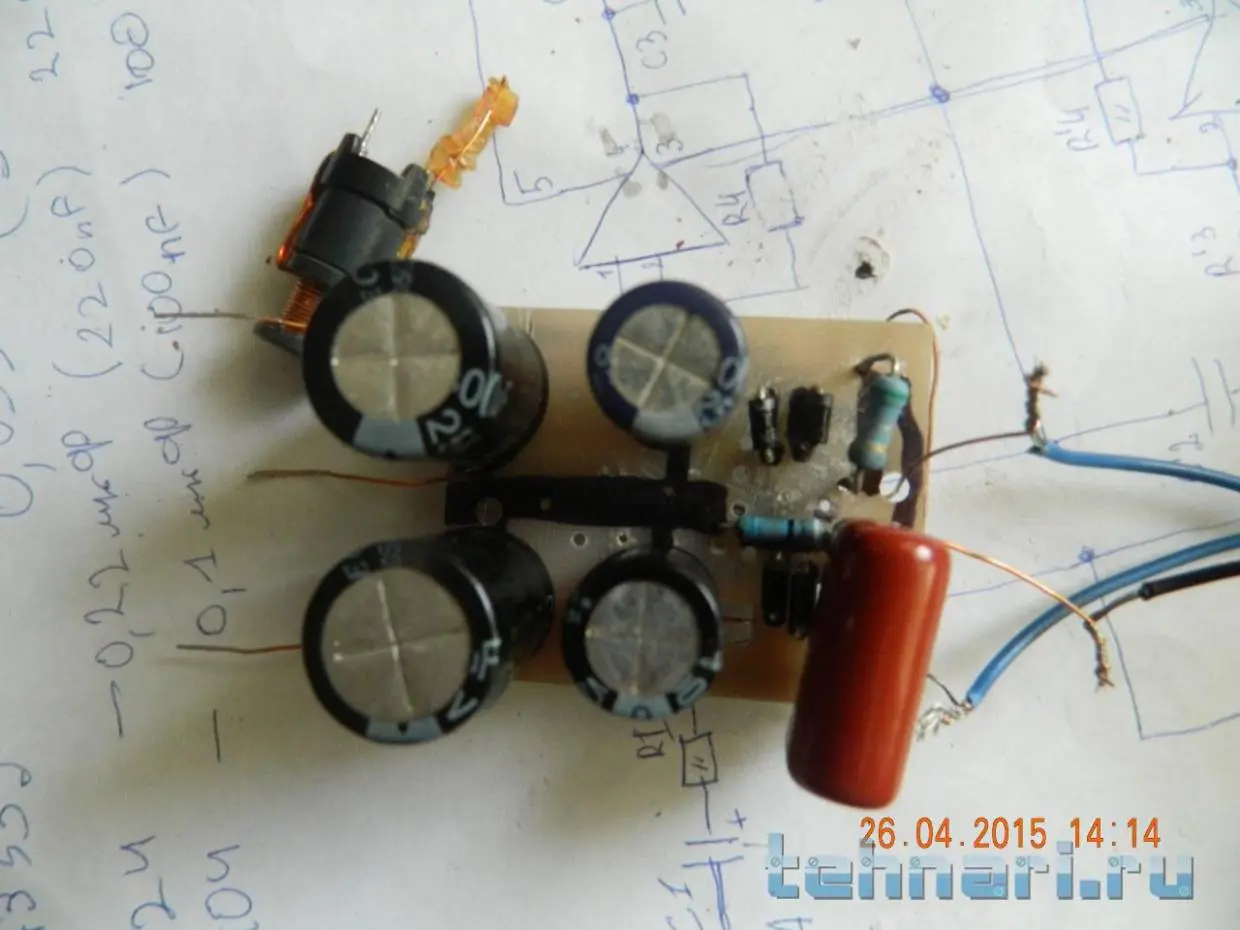

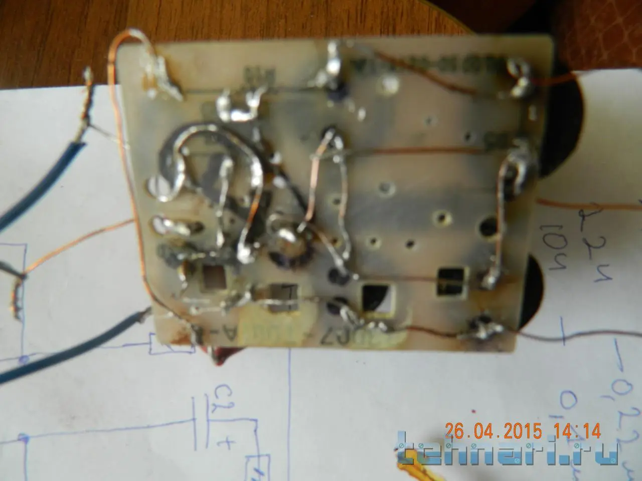

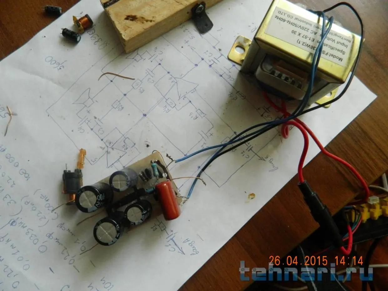

Это я понял, да вот печаль: у меня нет двухсторонней(
на двухсторонней все отмаркировано. 2ваттный резистор на зеле 0,1-1ом ,но не более. Фильтр по переменке до диодов 1мкф плюс 50-100ом 1ваттный млт-1С9 на 1 микрофарад?
Второй резистор тоже на 1 Ом?

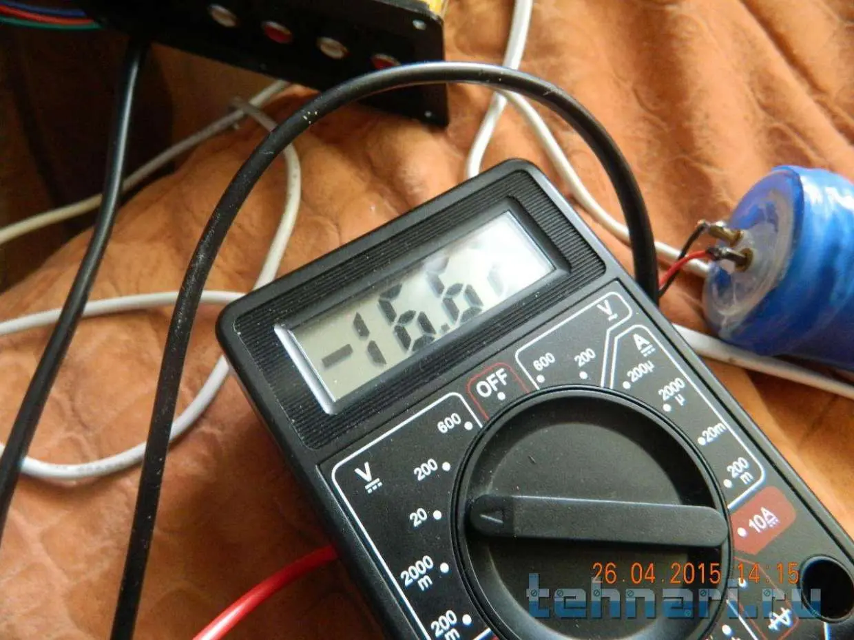

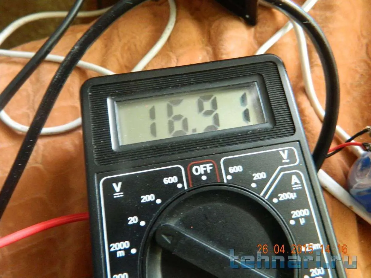

Не,не наш путь.Лучше фильтра или умощнить тда2030. А трансформатор в первичке можно на 237вольт переключить?Может для уверенности с помощью резисторов срезать часть?
- Думаю нет.А трансформатор в первичке можно на 237вольт переключить?
