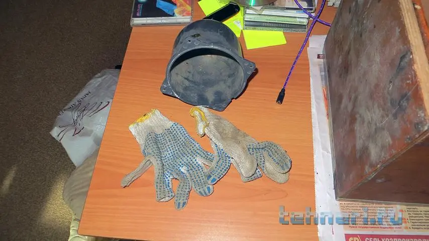

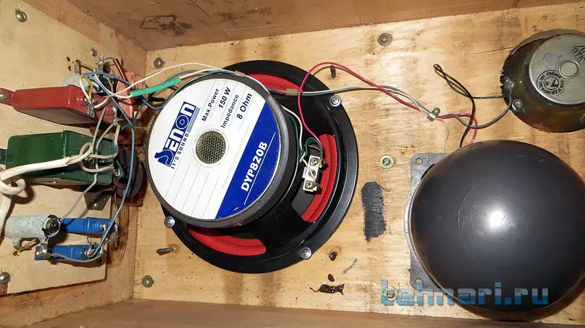

Ну и о паре унылых 25АС-109, 1990 г.в. При разборке посыпались приколы. В первой был обнаружен нештатный НЧ-динамик производства Китая (фото). Обрадовался, думал что и во второй акустике так, но ошибся. Вторая колонка была визуально еще хуже первой, видно, что её долго использовали в качестве подставки под пепельницу, следы окурков, прожоги шпона и налет строительной пыли. Вскрытие показало, что в акустику не раз лазили "специалисты" имеющие начальное строительное образование. Многие провода на прочных скрутках (стропаль поработал!) и фильтры подсоединены нестандартно, чувствуется рука электромонтажника. Главный прикол скрывался под колпаком СЧ-динамика. Вместо звуко-виброизоляции использовались строительные хб-перчатки (фото).
Все потроха были аккуратно вынуты, очищены, разложены и подвергнуты ревизии. Будем комбинировать. Из пяти акустических колонок надо получить две с самой лучшей начинкой. Две под эксперимент с Фазоинвертором и одной найти по возможности пару.

Вот это компот!:star2:
SENON DYP820B это фришник, его место в полке А/М
"Фришник", в смысле тот который работает не в ЗЯ?

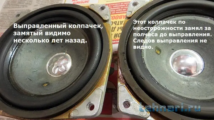

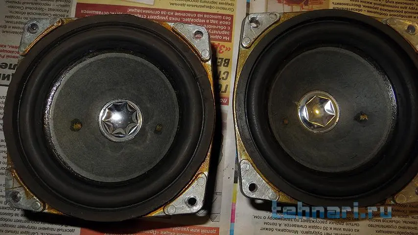

Собрался выправлять колпачек у СЧ и пока возился смял на втором динамике.
Выправил при помощи скотча. Прилепил легонько и потянул. Тот колпак который замят был несколько минут назад выправился без следа. А со старой замятостью выдал вот такой красивый "цветочек". Как не возился с этими "лепестками" но исправить их не мог скотчем. Отсюда напрашивается параллель с небольшой вмятиной на автомобле, если править сразу и без задержки, пока металл не вытянется в новую форму, то можно обойтись без покраски - следов не остается. А если проездить долго то "вытянуть" металл ровно уже не удастся, придется шпатлевать.

SENON DYP820B, вообще . ни то, не се... Рез где то 45гц, добротка 0,7-0,75,
Vas -35л. В принципе, в З.Я. литров на 45 с наполнителем, добротка подрастет до 0,85-0,9, для электроники пойдет, низ от 70 начнет.
имелось введу немец, как я понял
Да какой же он немец, на нем по-русски написано chinaspeaker.com :)
Да, были бы они два эти Senon, а один то куда? Пусть пока лежит.

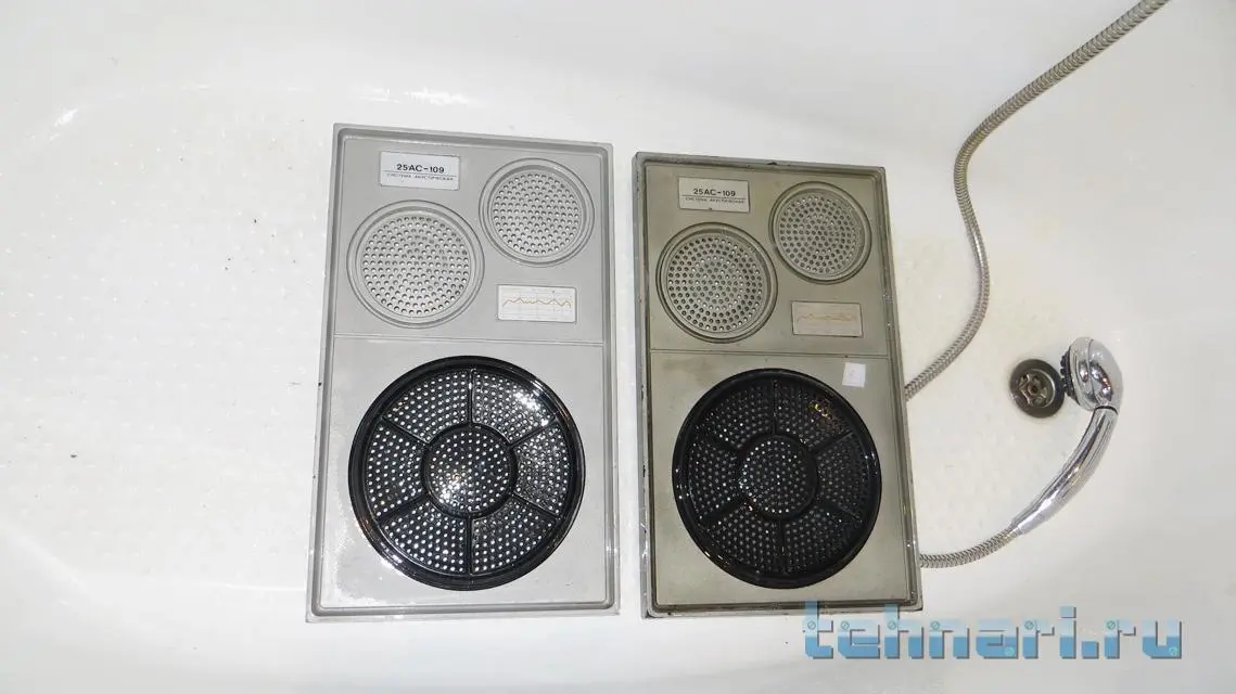

И вот еще фото водной процедуры ревизии и чистки.
Отмыл щеткой и порошком стиральным одну панель-решетку ту, что от "строителей".
Вторая еще не мытая, она как раз почище казалась tehno004

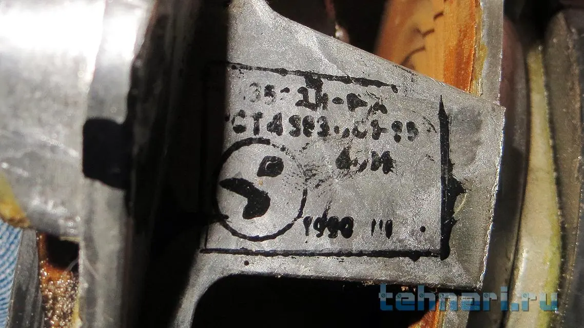

А маркировка на родных НЧ какая? 90год, ставилось что под руку попалось, корпуса уже Забайкальские Комсомольцы собирали. У меня 25ГД-26б по другому выглядят, нет блестящих колпаков, бумага дифа получше смотрится, хотя выпуск 83года.
Не колпаки замятые это на СЧ. Но тоже удивился, что такие выпускались. Они кстати очень сильно через решетку просвечивают и что один замятый было видно еще при покупке. А НЧ это уже 35ГД-какие-то. Колпачок у них обычный. Вот клеймо на фото.
это который Free Air, переводя на простой язык - "свободное пространство" т.е. его стихия вообще без корпуса, место такой ДГ - задняя полка в авто, таким образом в качестве "корпуса" выступает багажник и салон.
Я такие миды только 4 Ом версию, пару врезал в 105-ю волжанку, запитывал от головы напрямую, в купе с фронтами 6" звук был достойный, никакого сабвуфера не надо, хотя парнишка которому врезал это дело изначально хотел саб, но после забыл про эти мысли.
И да, данный динамик чистый мидбас. Брал я их за 500-600р (точно не помню уже) за пару, в магазинчике.
Так и понял. Сейчас их в живой продаже не нашел. А подошел бы он на эту акустику в замен 25ГД-26Б?

Нет.
