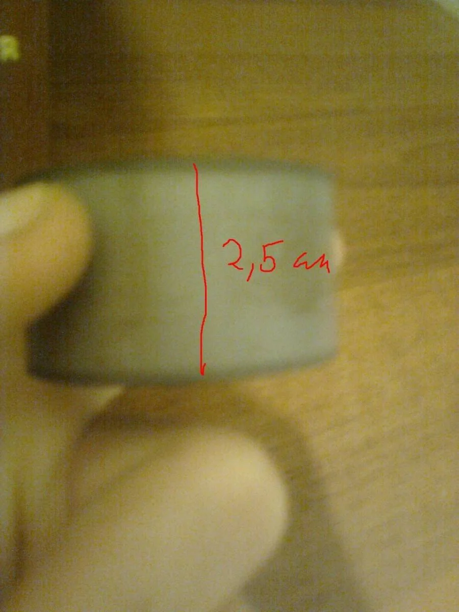

Уважаемые форумчане:) вся надежда на вас... Хочу полностью перемотать трансформатор, помогите мне в этом, точное количество витков первички и вторички... желательно чтобы был хотябы один ампер... хочу получить с него двухполярное питание , 25 вольт на каждой обмотке... размеры сердечника показаны на картинке.
PS он вроде с магнитофона ИЖ305
Очень прошу, помогите кто чем может, заранее спасибо:)

А для чего питание будет.
1 ампер 2x25 вольт многовато
такие дела.
питание хотел для TDA7294 для проверки, правильно ли вообще собрал
diman86 а сколько нормально будет?
программа посчитала что с такого сердечника можно снять 10 ватт (в правом верхнем углу). при напряжении 2x25 вольт ток будет не более 0,2 ампера. Лучше скачай эту программу и попробуй пересчитать.
зы. напряржение вторички переменное, после выпрямления будет в 1,4 раза больше, минус 0,5-1 вольт падение на диодах, минус 0,5-1 вольт падение на нагрузке.
а если выход сделать 15 вольт, сколько будет ампер?
зы сейчас скачаю)
при 15 вольт ток 0,7 ампер. провод первички 0,11 мм, 3313 витков. провод вторички 0,42 мм, 226 витков.
Вот,тогда намотаю 15 вольт.большое спасибо за помощь:)
15 вольт постоянного или переменного напряжения? я посчитал для переменного. после выпрямителя будет большее напряжение.
15 вольт переменного, а большее это какое?
вот такое
Помогите расчитать первичку
553 витка проводом 0,54мм. мощность такого трансформатора 193 ватт
Большое спасибо.Скачал программу тоже самое вышло
diman86 ну вообще ничего страшного, если чуть чуть больше,мне для схемы надо, там максимум 18 вольт
