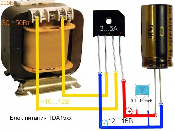

можно перемотать два трансформатора под напряжение 6в проводом 0.8-1мм(должен влезть)
потом соединяем вторичные обмотки последовательно,а первичные параллельно,получаем 12 при токе 2-3а,чего вполне хватит для питания этой микросхемы,так же нужно не забыть о том что схема такого включения трансформаторов сработает только при правильной фазировке обмоток,в противном случае напряжение на выходе будет равно нолю

а какая мощность будет на выходе усилителя если БП 12v1.5 ампер, тоесть равно 18vat. и ещё нужно ли ещё чтонибуть поять кроме схемы самой? или прям на прямую подключать к + и - схемы от AC ADAPTOR 12v1.5 (Зарядка от телефона).
1,5А мало нужно минимум 4
по идее и полтора пойдет(для средней громкости)
ведь 4А усь потребляет при максимальной громкости.
Для нормальной средний громкости надо 12в 2а
а если 18v 1100mA? блин блок питания на 12 вольт 4 ампер дорогой! стоит на радиорынке 600руб! О_О.
ну низнаю. у меня и при 1-1,5А хорошо играет.
сам сделай,найди трансформатор от маяк 233 или подобного *добра*и перемотай вторичку.цена всего магнитофона будет 100рублей от силы:tehnari_ru_860:
