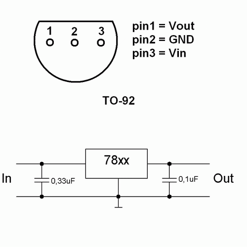

Здравствуйте! Ну вот собрал это чудо на ТДА1558ку ) и уже доделываю темброблок на LM1036!!! и у меня к вам вопрос на счет БП! Можно ли от одного БП питать и усилок и темброблок.....и ещё один вопрос! Возможно ли сделать 2 БП от одного трансформатора!!!у меня там много выходов по 6 вольт...путём спаивание контактов получаю 12, 18, и тд..(думаю вы меня поняли, я не очень силён именно с работой Трансформаторов!)
Да можешь от одного сделать , 18 вольт на питание (критичное) и через стабилизатор на 12 вольт , для темброблока)
Сможешь подогнать схему простого стабилизатора на 12 вольт !!!!!
хммм а этот транзистор выдержит 5а??? в этом стабилизаторе
А этот Электролитический конденсатор 6800 мкФ на 16 вольт можно заменить каким нибудь другим
да, можно поставить любой электролит с напряжение равным или более 16 вольт и емкостью от 2200мкф, чем больше тем лучше, или можно поставить параллельно несколько штук.
