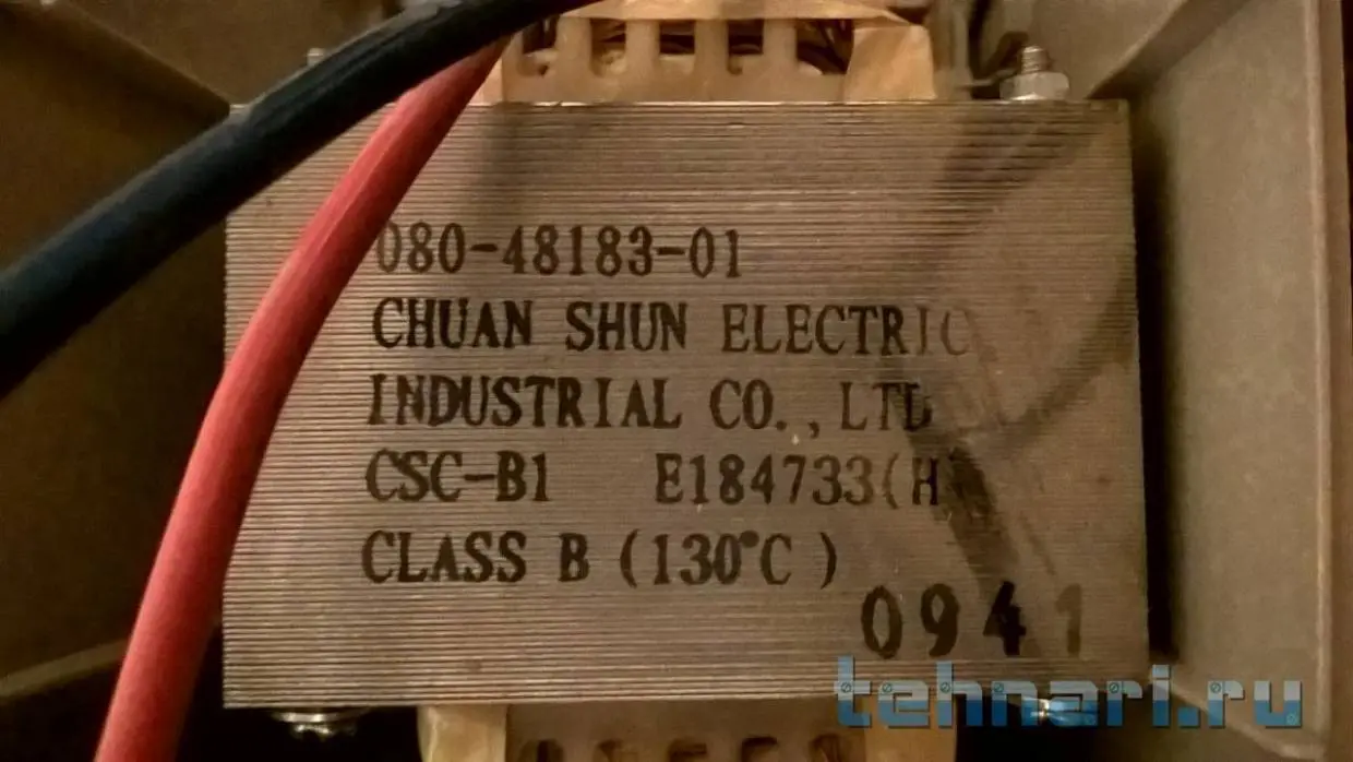

Есть вот такой транс от упс . Хочу подключить наоборот к 220в чтоб га выходе 12в было как можно это безопасно сделать чтоб не спалить транс ? Может кто знает про этот транс ?
    48.4 KB · Просмотры: 359
Так можно мотать проводом для эл проводки дома ? ))
Ты чё? Стебаешься или реально безграмотный? Укажи какой класс средней школы окончил! Уже школьник знает отличие провода в ПВХ изоляции и в лаке, как и почему они применяются каждый в своей области... Про транс не хочу даже заикаться. И включи (настрой) "Приём личных сообщений"
