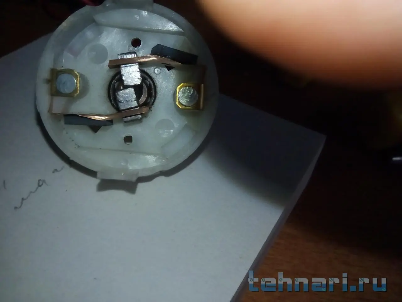

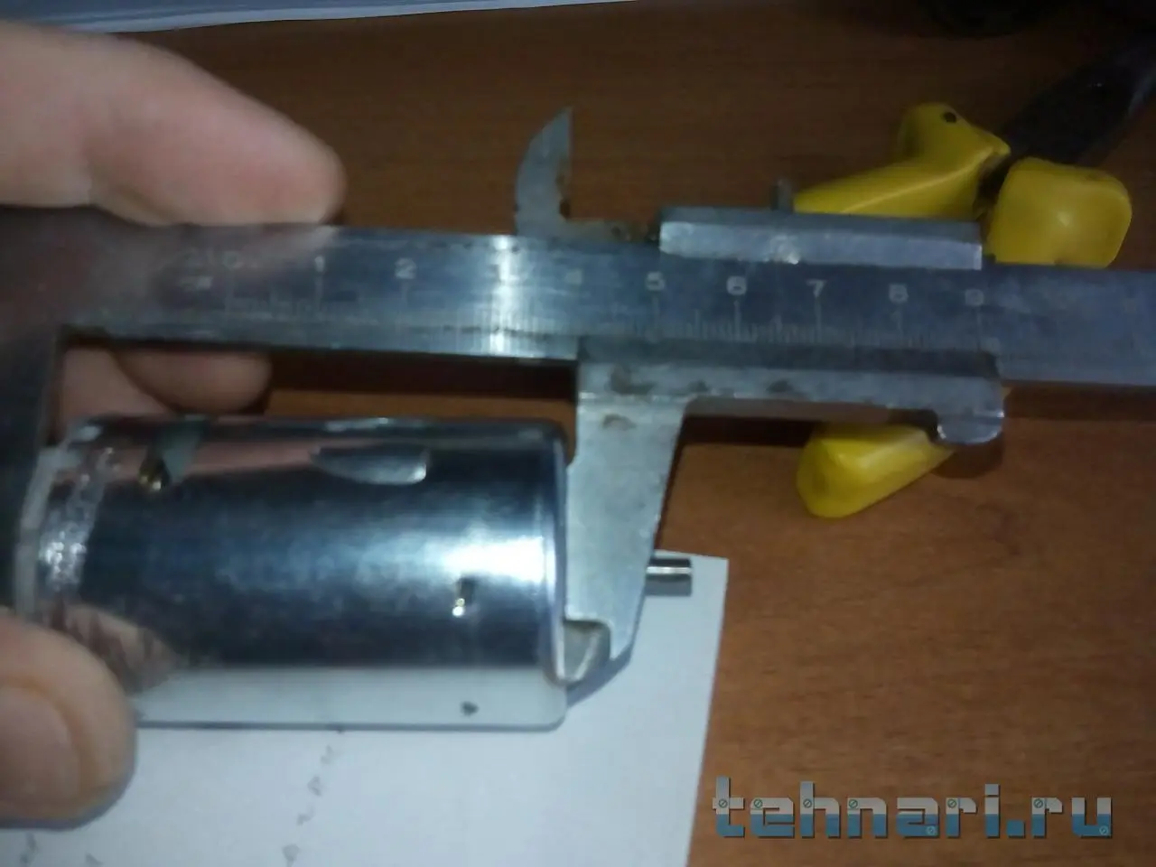

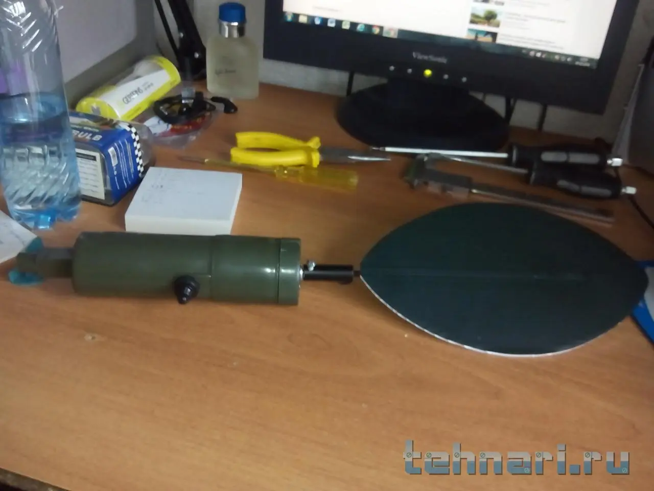

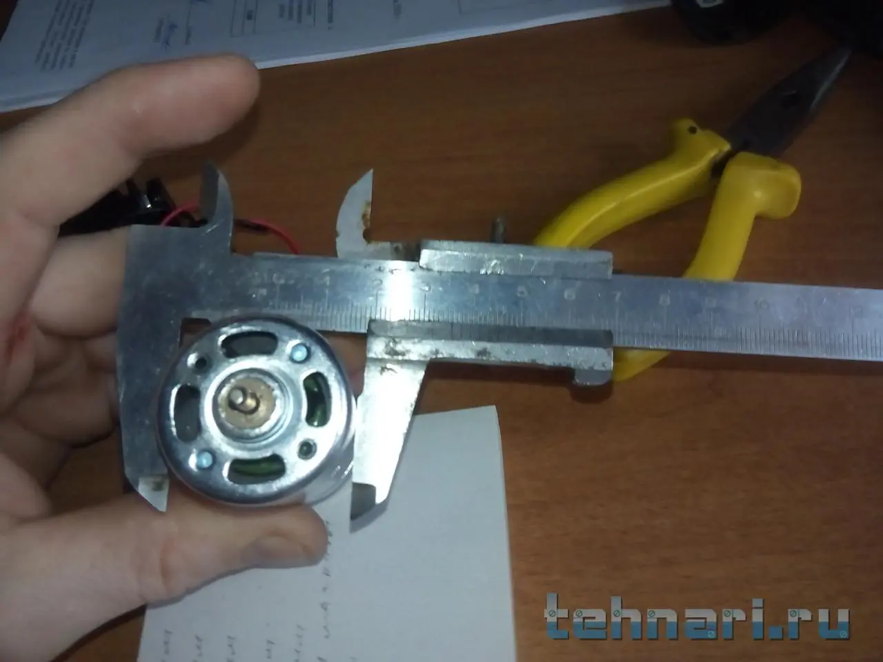

Помогите определить моторчик
замеряем 25мм

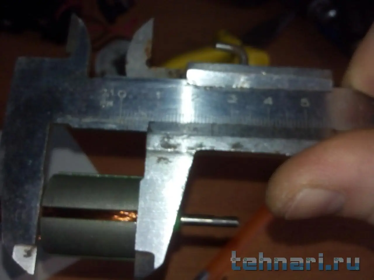

замеряем 33 мм
    26.8 KB · Просмотры: 191

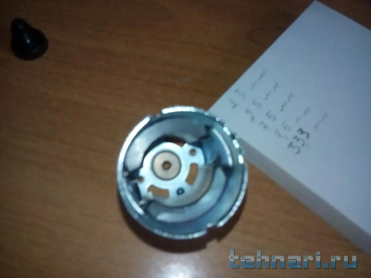

    25 KB · Просмотры: 148
    27.2 KB · Просмотры: 149
    35.9 KB · Просмотры: 184
Вот как то так, если что не так пишите постараюсь исправить

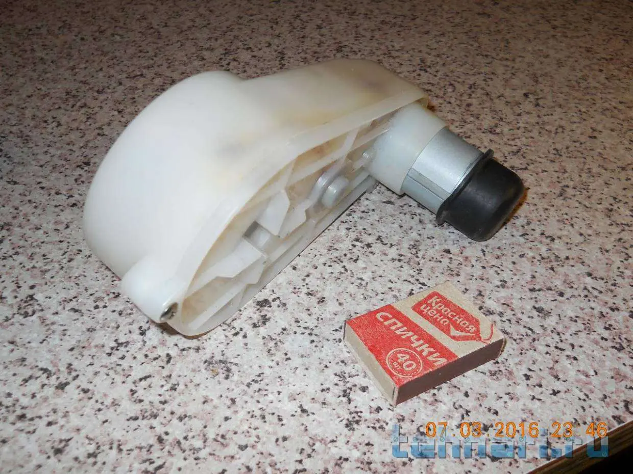

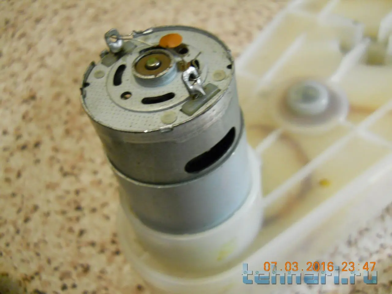

И зачем надо потрошить двигатель ? Достаточно длину и диаметр корпуса,а так же диаметр вала.Это касается размеров,а вот силу тока под нагрузкой замерить сложнее,т.к. надо нагружать мотор одной и той же нагрузкой. Пока достаточно было бы замерить силу тока потребляющую мотором без нагрузки(холостой ход).
так это сложнее, как говорил один мой знакомый: У меня нет "напряжометра". Попробую сходить в магазин радиодеталей, может смогу уговорить продавцов замерить силу тока. Диаметр вала 3мм, хотя диаметр лично для меня роли не играет

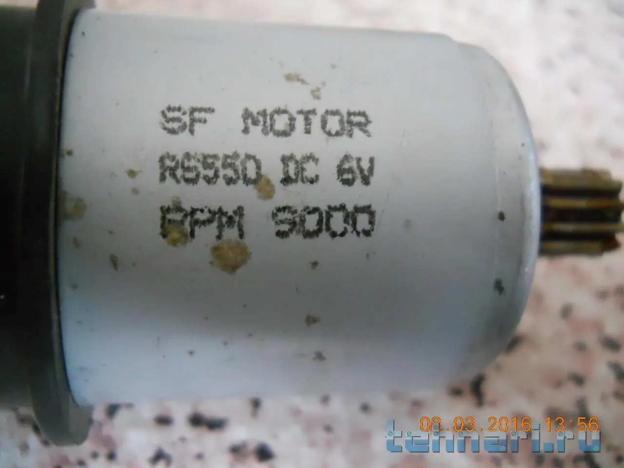

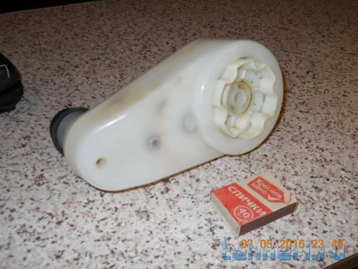

Если напряжение 6 вольт,то нужен (судя по размерам) двигатель от детских автомобилей или мотоциклов работающих на аккумуляторах от бесперебойников ( 7,2 ач) У меня такой есть от детского мотоцикла,но он с редуктором,и я его берёг для изготовления карта для внука.Карт из детской коляски на пневмоходу с передними поворотными колёсами.Он должен развивать скорость до 12-15 км /час. Запас хода пока не рассчитан,но думаю что на час хватит)

Естественно ! Он и работать от такого аккумулятора будет наверно сутки без перерыва.
Только хочу вас немного огорчить,но моторчик этот стоит примерно рубликов 600. Попробуйте у китайцев,там намного дешевле,правда ждать посылочку придётся примерно месяц,зато доставка бесплатная.
Может быть для вашей цели и не нужен такой сильный мотор ? Есть и более миниатюрные,и потребляющие меньше энергии,что не мало важно.У вас мотор работает напрямую,или через редуктор ?
напрямую, если у китайцев заказывать, нужно знать ттх. Я впринципе так и хотел, только не знал от чего отталкнуться

Дело в том,что мотор может быть и не на 6 вольт, а на 12 или более. У этого порядка 4500 оборотов, а чтобы уменьшить их иногда ставят моторчики с большим вольтажом особенно там,где падение мощности особой роли не играет,так как нагрузка очень мала.
