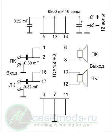

Помогите переделать усилитель
  • Автор темы Автор темы Artur187

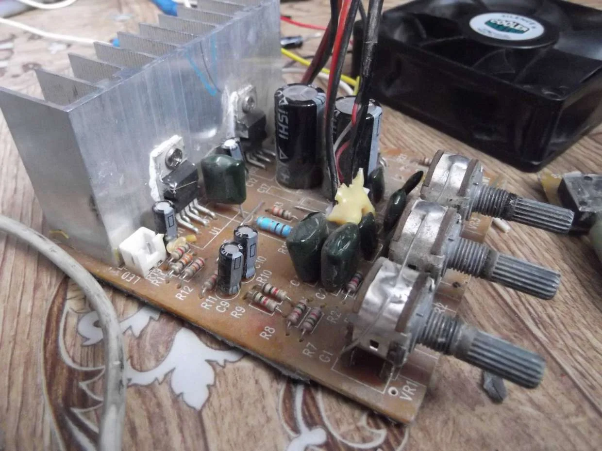

я уже распаял)
буду делать новый.
Просто подскажите пожалуйста как их опознать.
И как узнать где + а где - на Электролитическом конденсаторе
я уже распаял)
буду делать новый.
совсем распаял?
опознать их можно зелёные такие квадратные)
на корпусе конденсатора есть белая, полоса (сбоку) вот нога конденсатора ближайшая к этой полоске и есть минус)
нашел 0.22мкФ(2а224J). А вот 0.33 мкФ нету на плате.
можно и больше поставить (до 1мкф.)
это повлияет на звук тем что будет больше низки частот.
можно поставить и 0,22 но нч станет немного меньше.
а если несколько конденсаторов последовательно подключить???просто видимо то что есть они слабые . 2а222к и 2а223J
Больше 0,22 мкФ ставить на входе не имеет смысла по ряду причин, поставь какие есть и успокойся. Если хочешь получить бОльшую ёмкость, то конденсаторы нужно включать параллельно, тогда ёмкость суммируется.
При последовательном соединении общая ёмкость конденсаторов будет меньше самого маленького конденсатора...
