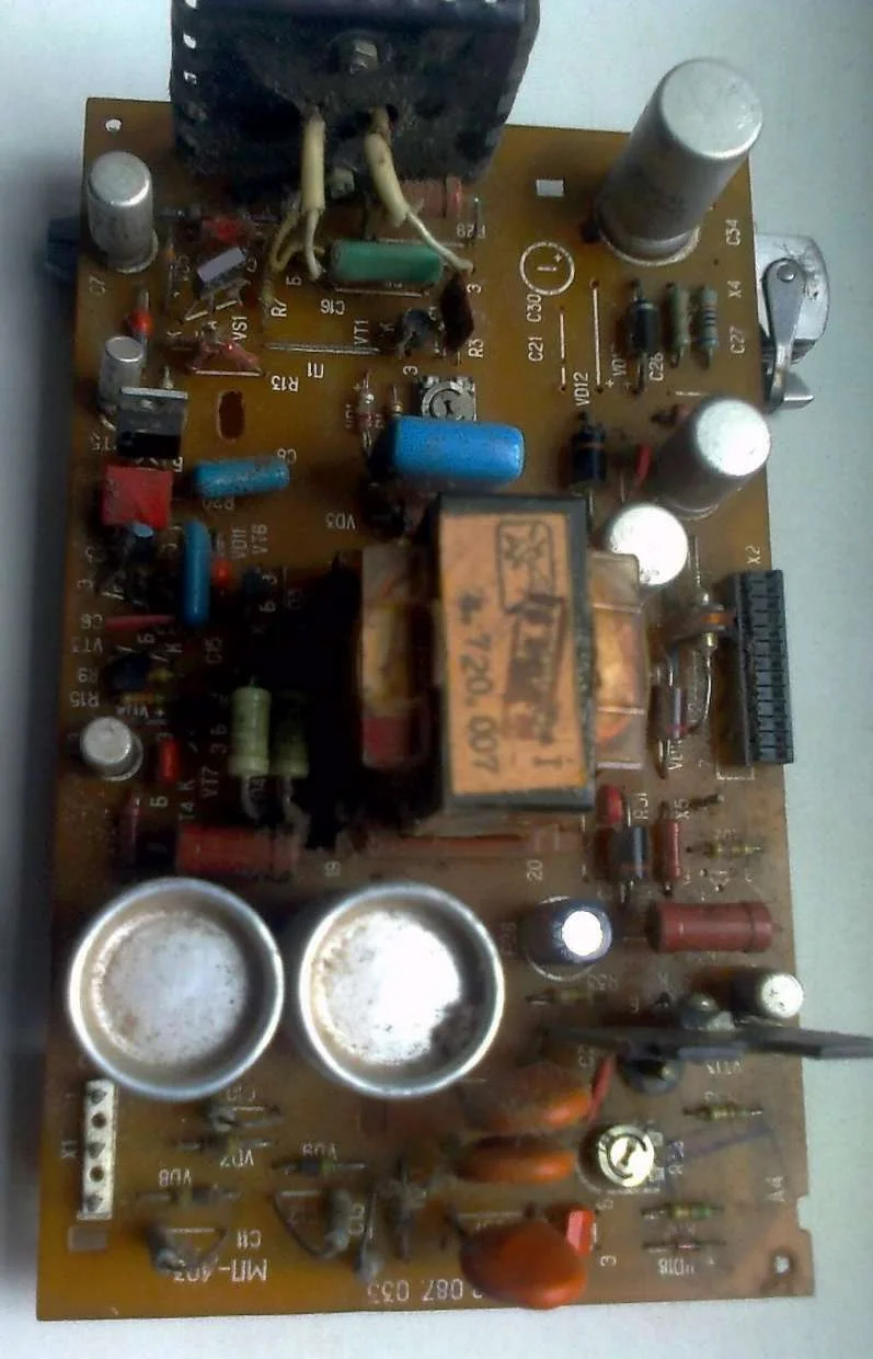

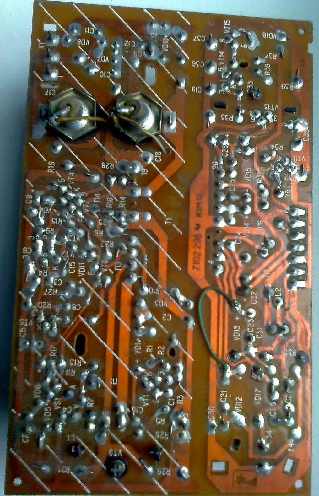

Помогите подключить источник питания
Помогите подключить источник питания от телевизора Электрон 51ТЦ 451Д
    81.7 KB · Просмотры: 246
    250.1 KB · Просмотры: 144
За качество фото извените фоткал на мобильник
в левом углу белый разъём это в разетку а чёрный разъём это уже выход

Это унифицированный источник питания от телевизора 3-го поколения.
Его нужно обязательно нагрузиль по напряжению 130В. Для этих целей подойдет лапмочка накаливания 220В. 60-100Вт. Остальные напряжения - по необходимости.
Соблюдайте правила электробезопасности! Цепь 125 вольт перед включением нагрузите лампой накаливания 40 ватт на 220 вольт, многие из этих блоков питания при неисправной защите уходят в разнос, со всеми вытекающими.
